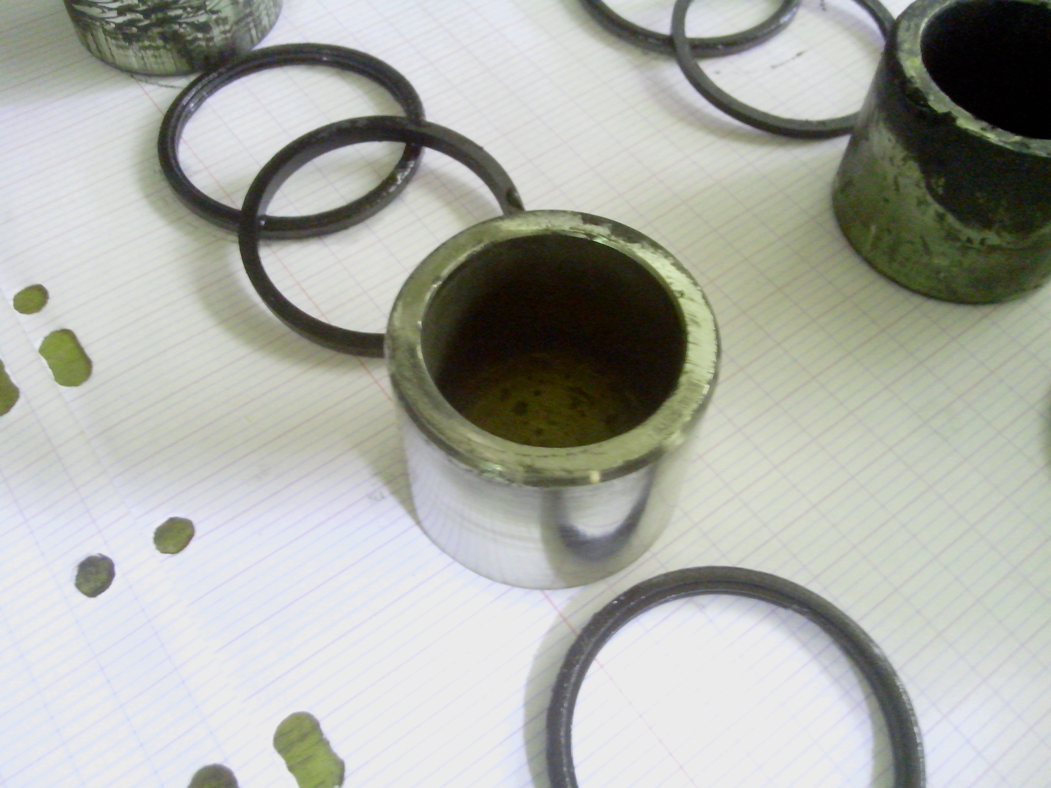

Suite à une fuite de Lockeed sur un des 4 pistons de l'étrier avant gauche, j'ai remplacé les pistons/joints de tous les étriers avant et arrières
Avant de remonter les pistons neufs:
-Nettoyer soigneusement les étriers à l'alcool ou au nettoyant frein (c'est le plus long...)
-Bien les sécher ce qui permet de voir les restes de joints dans les gorges et les gratter..
-Inspecter en détail les états de surface de chaque cylindres ...si corrosion ou usure prononcée=> rebus
-monter les pistons neufs à blanc sans leur joints (lubrifier au DOT4) pour vérifier qu'ils n'y a aucun point dur ...
-les déposer
-installer le joint circulaire de section carrée (étanchéité) dans sa gorge
-remonter le piston en l'enfonçant doucement des 2 pouces diamétralement opposés (je n'ai utilisé aucun serre joint tout à la main)
1 laisser dépasser le piston d'environ 5 mm:
2 mettre le joint circulaire de section en U dans le cache poussière.
3 enfiler le tout sur le chanfrein du piston (U en premier....)
4 faire glisser le long du piston jusqu'à la gorge située sur le corps d'étrier à la base du piston
5 emboiter le cache poussière dans la gorge en commençant d'un côté et en le maintenant sur un point diamétralement opposé pour pas qu'il ressorte
6 enfoncer le cache poussière avec un tournevis plat en progressant sur le pourtour jusqu'à impossibilité de poursuivre
7 se munir d'un bout de fer plat et le poser, sur le champ, bien à plat, sur la partie encore saillante.
8 tapoter avec un petit marteau le plus prés possible du point de contact du fer plat avec le cache poussière tout en maintenant le fer plat bien // à l'étrier: ça fini de s'emboiter tout seul.

Salut,nanard833 a écrit : Suite à une fuite de Lockeed sur un des 4 pistons de l'étrier avant gauche, j'ai remplacé les pistons/joints de tous les étriers avant et arrières
Merci, pour le reportage.
Où t'es tu procuré les kits de réparation, et à quel prix ?
Combien de temps cela t'as pris de tous les changer ?
Il est vrais que les vieux pistons sont bien corrodés, combien d'année et de kilomètre de service ?
Pas de problème pour les sortir ?
Re: Remise en état d'un étrier de frein à disque.
Salut LØLØ,
-mettre le véhicule sur chandelles
-déposer les roues
-purger le DOT restant
-déposer les plaquettes
-déposer la canalisation rigide
-déposer l'étrier
-déposer la durite souple
-dégraisser l'étrier avant désossage
-démonter les pistons à l'air comprimé avec une cale en bois entre dans un premier temps puis des plaquettes usées ensuite
-dégraissage/curetage gorges
-contrôles visuels
-mesures des Ø ext des pistons neufs (tous à 41.24)
-soufflage des petits trous entre cylindres
-montage des pistons à blanc/contrôle points durs éventuels (aucuns constatés)
-dépose des pistons
-montage des joints
-montage des caches poussière (prendre son temps )
-repose durite souple
-repose étrier + frein filet
-serrage au couple 8.8mkg
-repose canalisation rigide
-repose plaquettes + anti-bruit + goupilles.
ne pas oublier 2 ou 3 pauses hydratantes et 1 baignade quelques lavages de pinces
hop recommencer l'opération une fois
Je dirai environ 1h15 par étrier arrière vu qu'il n'y a que 2 pistons par étrier et que j'ai pas changé la durite souple centrale (je sais c'est mal ) mais non elle n'est ni craquelée ni même oxydée comme les avants sinon je l'aurai fait ...et que quand on a pris le coup ça va plus vite
Reste la purge du circuit avec le GUNSON tout neuf je vous dirai
yes, les cylindres eux n'ont rien si ce n'est un léger glaçage par endroit, 16 ans et 370000 bornes.
y a pas de quoi, j'aurai voulu mettre plus de photos mais l'appareil aime pas trop le DOT et je voulais profiter de l'absence de vent ! Donc me bouger sans autres contraintes pour me concentrer sur le tafLØLØ a écrit :Merci, pour le reportage.

LØLØ a écrit :Il est vrais que les vieux pistons sont bien corrodés, combien d'année et de kilomètre de service ?
niet, au compresseur avec un bout de scotch entouré sur le bout conique de la soufflette en guise de joint, planté dans l'orifice d'arrivée sur l'étrier et une cale de bois puis 2 plaquettes usées entre les pistons (j'ai du en sortir 2 à la pince étau car ils n'étaient pas sortis de manière symétrique sur l'étrier Av droit mais à par cela rien de bien difficile)LØLØ a écrit :Pas de problème pour les sortir ?

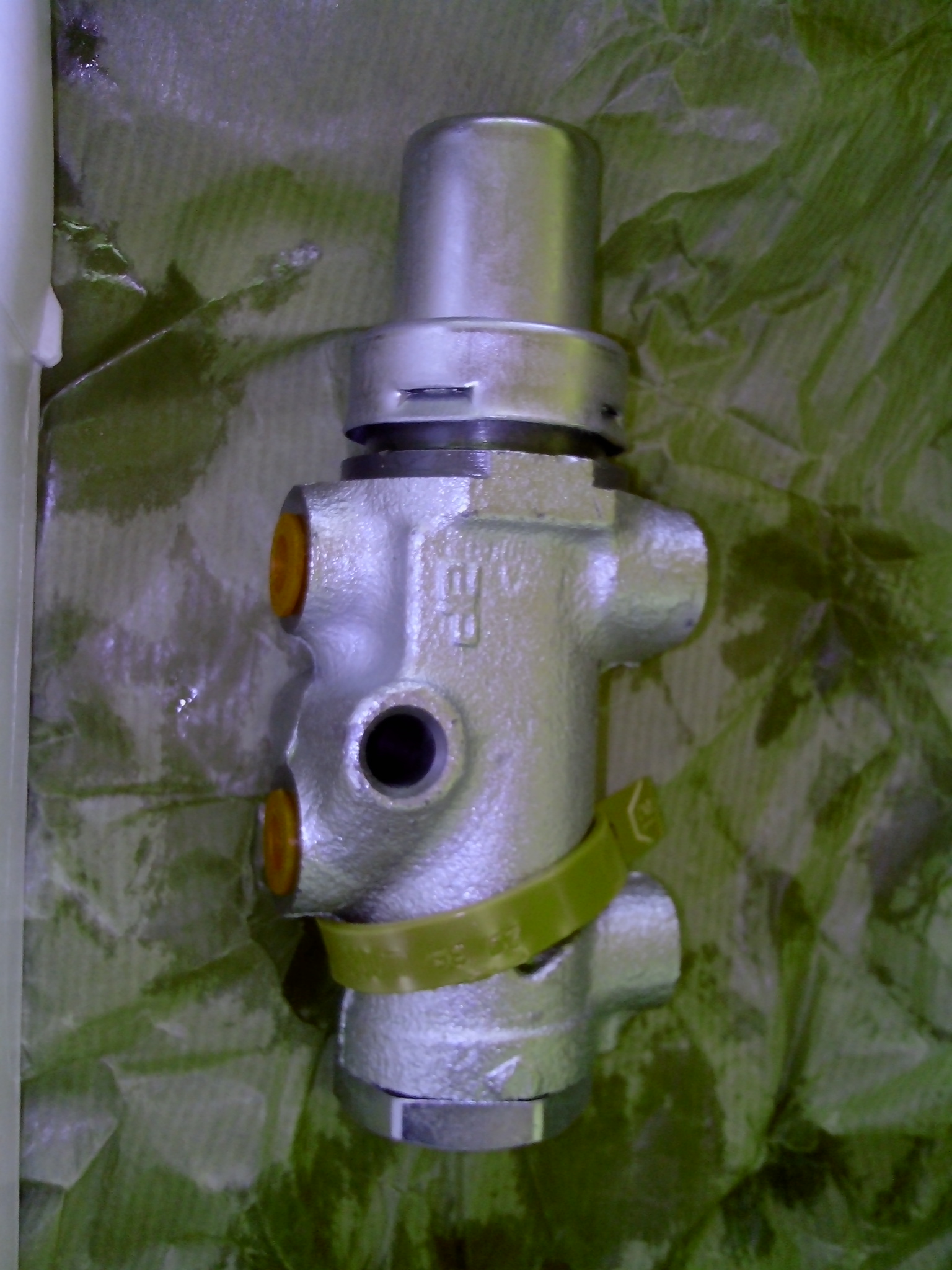

Merde, maintenant j'ai une fuite sous le maitre cylindre l'espèce de répartiteur/régulateur trucmuch qui fait chier
quelqu'un connaît la ref ?
Front brake system pressure reduction valve part number ANR3194 en DELPHI 97€

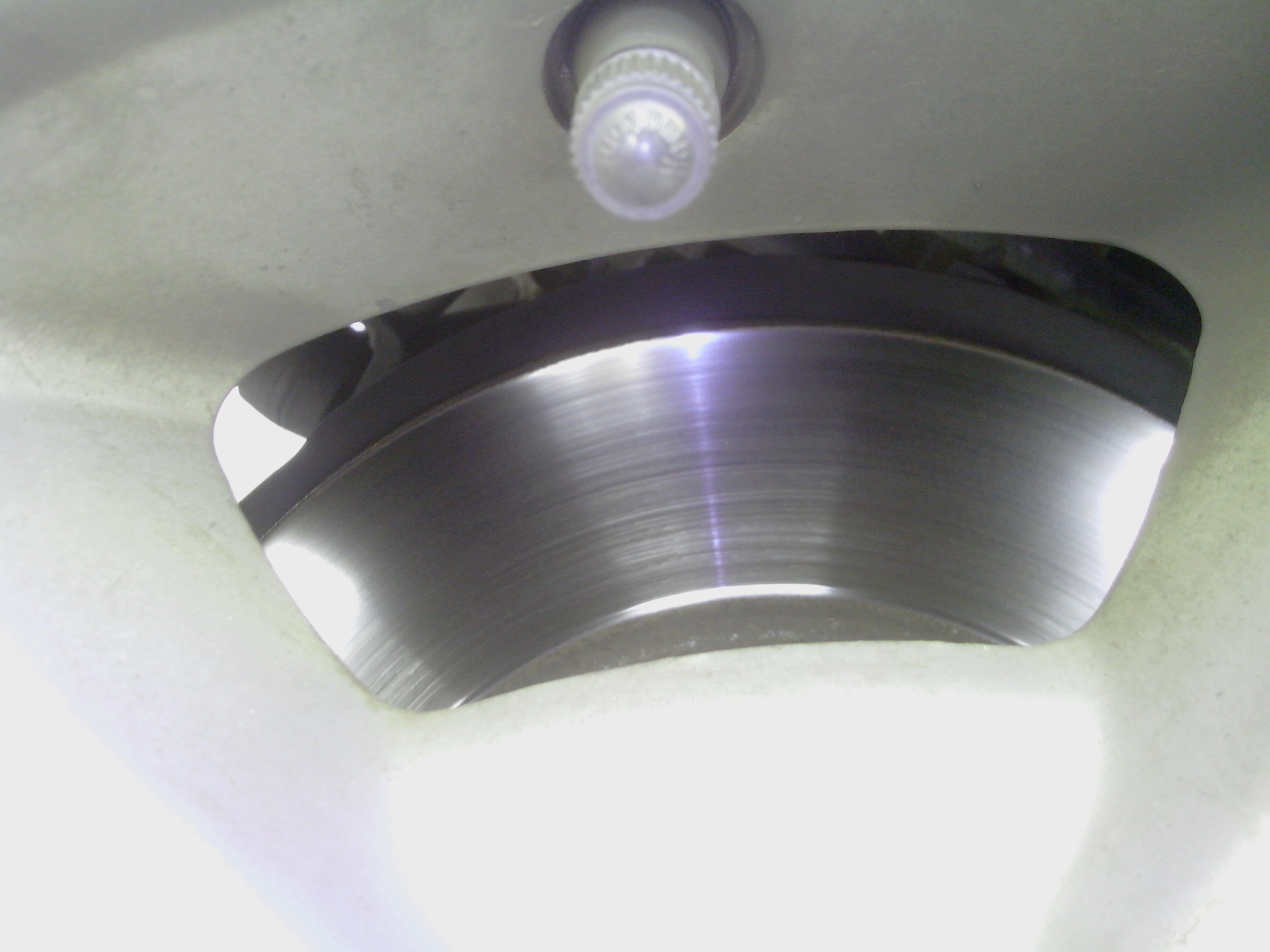

Un petit retour d'infos pour indiquer que ça freine comme au premier jour.
Plus aucun déséquilibre en freinage d'urgence.
Les plaquettes ont bien repris leur place dans les étriers en laissant en périphérie du disque une bordure non utilisée alors qu'auparavant, sur les étriers avants, le disque s'usait sur toute sa surface.
Un régal
