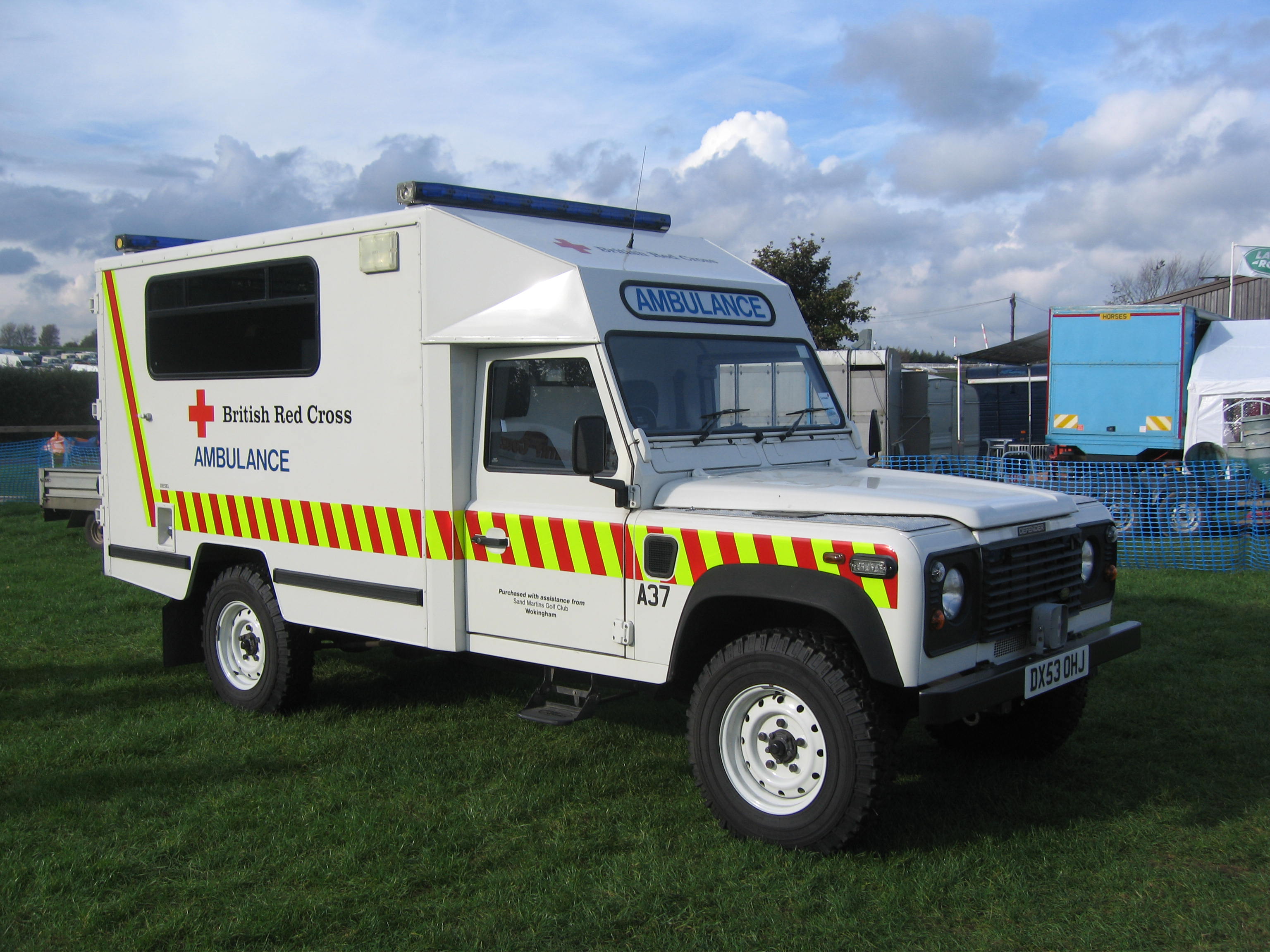

Peut-être à regarder, comment sont faites les transformations de type ambulance. Les 127 ambulance ne sont pas très haut, dans les 2,10 m.
Re: Abaisser toit defender
Def e-Duck a écrit :Peut-être à regarder, comment sont faites les transformations de type ambulance. Les 127 ambulance ne sont pas très haut, dans les 2,10 m.
Eh bien, j'ai dit une sottise ? Cela fait combien de hauteur un 127 ambulance ? (sans le gyro et la galerie, évidemment :D )
