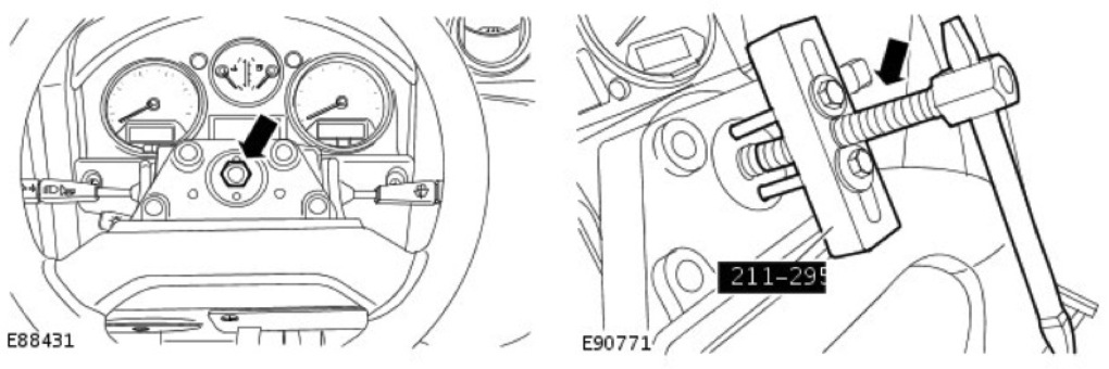

Re: Changer le volant de mon def td5[updown][scroll]
bisnouk a écrit : Pour le TD4, je ne sais pas.
Cela se présente ainsi, mais pour répondre à la question je ne sais pas si c'est identique.
Def e-Duck a écrit :[
Salut, où comme ça: Changement de volant. Il est vrai que le système fait un peu bricolé, et que certain d'entre nous n'en ont pas besoin...
