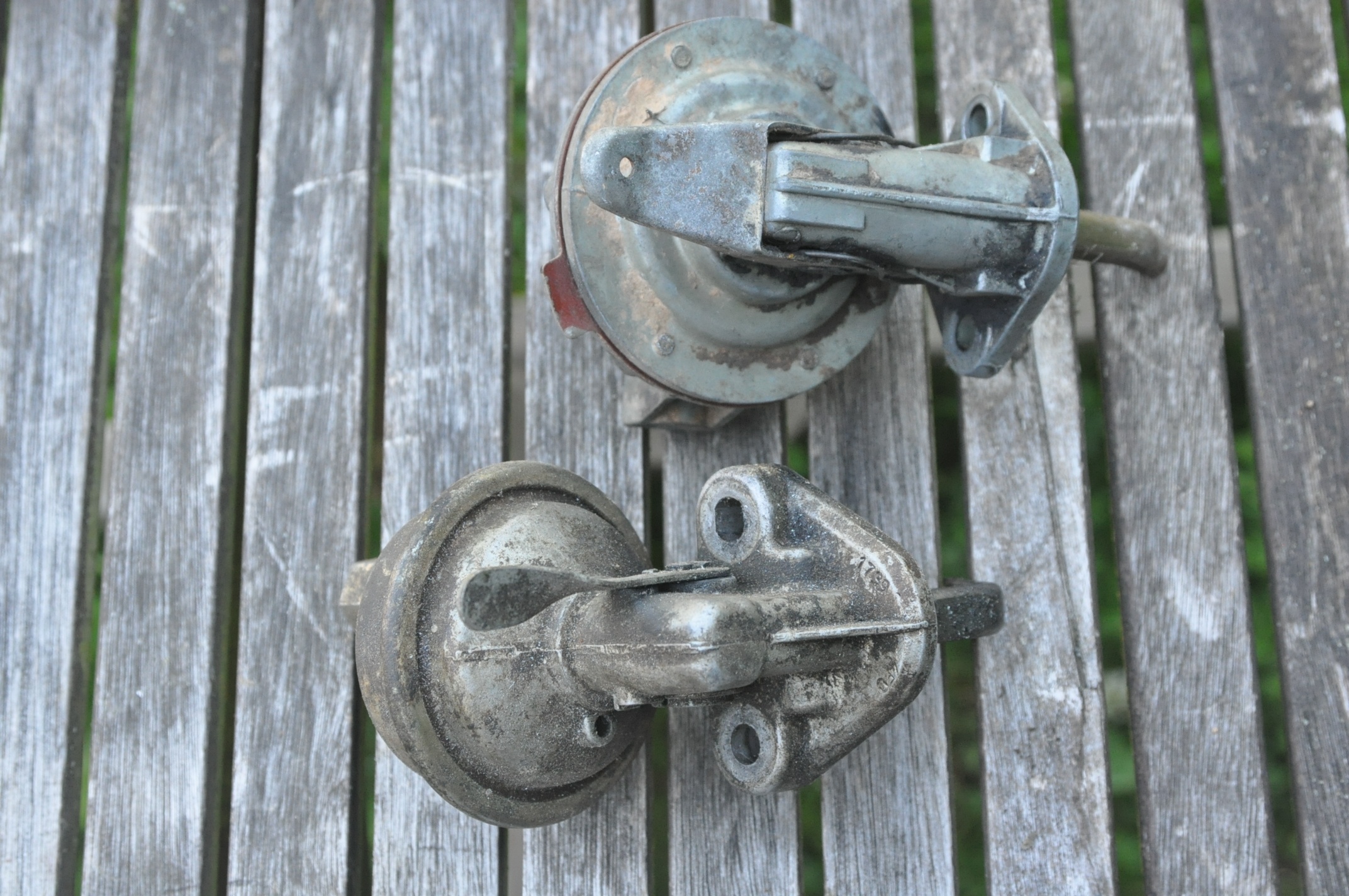

bonjour, es ce que quelqu'un peut me dire où commander les membranes de la pompe de gavage?

La pompe de gavage est vendue entière. Tu ne trouveras pas de membrane au détail.polo1979 a écrit :bonjour, es ce que quelqu'un peut me dire où commander les membranes de la pompe de gavage?
- Messages : 6080
Re: Manque de puissance en pente
Pour un disco 300Tdi et 200tdi, pas de kit de réparation pour la pompe de gavage, contrairement aux série ou aux premiers 110/90.polo1979 a écrit :bonjour, es ce que quelqu'un peut me dire où commander les membranes de la pompe de gavage?
Celle du disco à droite est sertie: Alors que sur les anciens lands, on pouvait les démonter ( 6 vis ) et monter un kit qui comprenait la membrane et les deux clapets antiretour, cela fait partie du progrès et du développement durable assurément... Tous les 300, n'ont pas la pompe démontable comme celle que nanard883 nous montre. C'est même plutôt rare.
