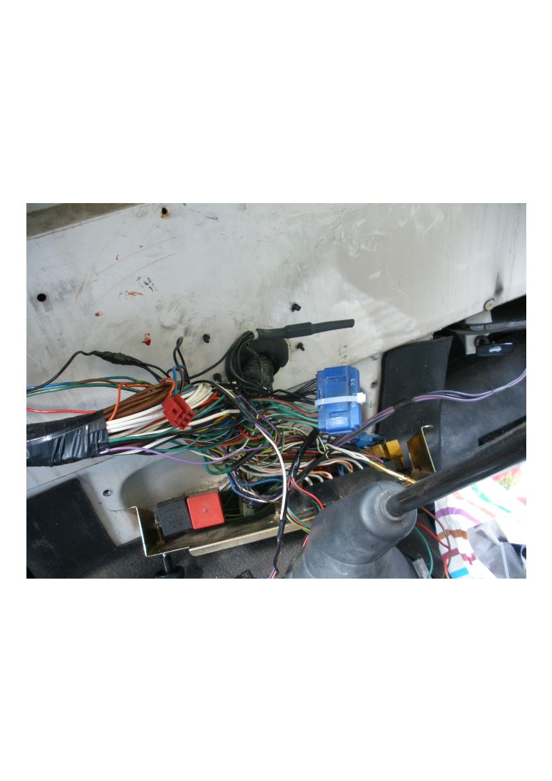

Voici la 1ere photo.[attachment=0]P4300171

Je vais re-essayer de mettre la photo, si pas de résultat....
P4300171.pdf
Le fameux connecteur C287
(1.8 Mio) Téléchargé 335 fois

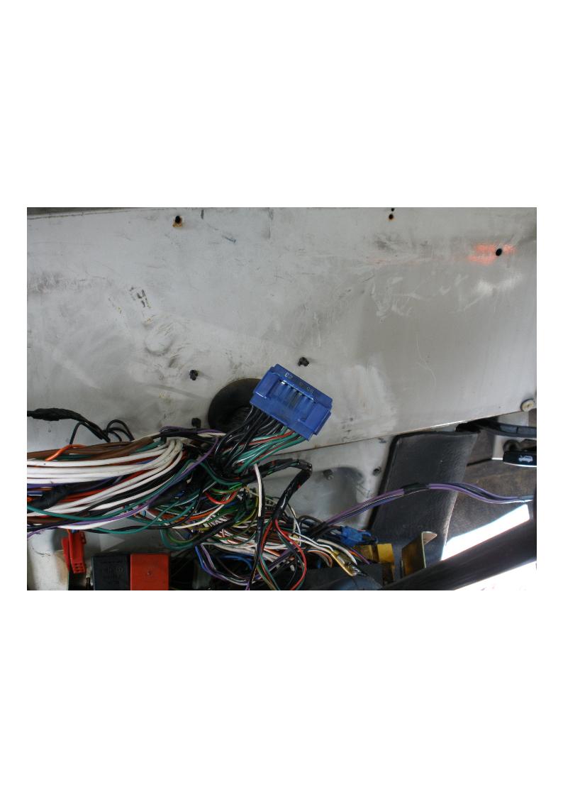

Voisc la 2 eme photo
Autre connecteur se trouvant derrière les instruments

Bonsoir
Voici la suite des constatations/améliorations/réparations concernant la périphérie du connecteur bleu à problème...
Nombreuses épissures sous scotch bleu d'origine derrière le scotch de protection du toron.
Épissure à nue avant amélioration par soudure à l'étain
Autre épissure à nue et l'autre renforcée à l'étain protégée par du scotch type "Chatterton" auto fusionnant
Au tour du connecteur bleu, on voit qu'il à chauffé ( légère trace noire )
Connecteur décapuchonné, on voit encore la trace noire de chauffe dût à un mauvais contact.
Connecteur bleu réparé par la suppression du circuit ayant chauffé, les 6 câbles ont été soudés ensemble à l'intérieur d'un bornier en nickel et protégé ensuite par 2 couches de gaine thermo-rétractable.
