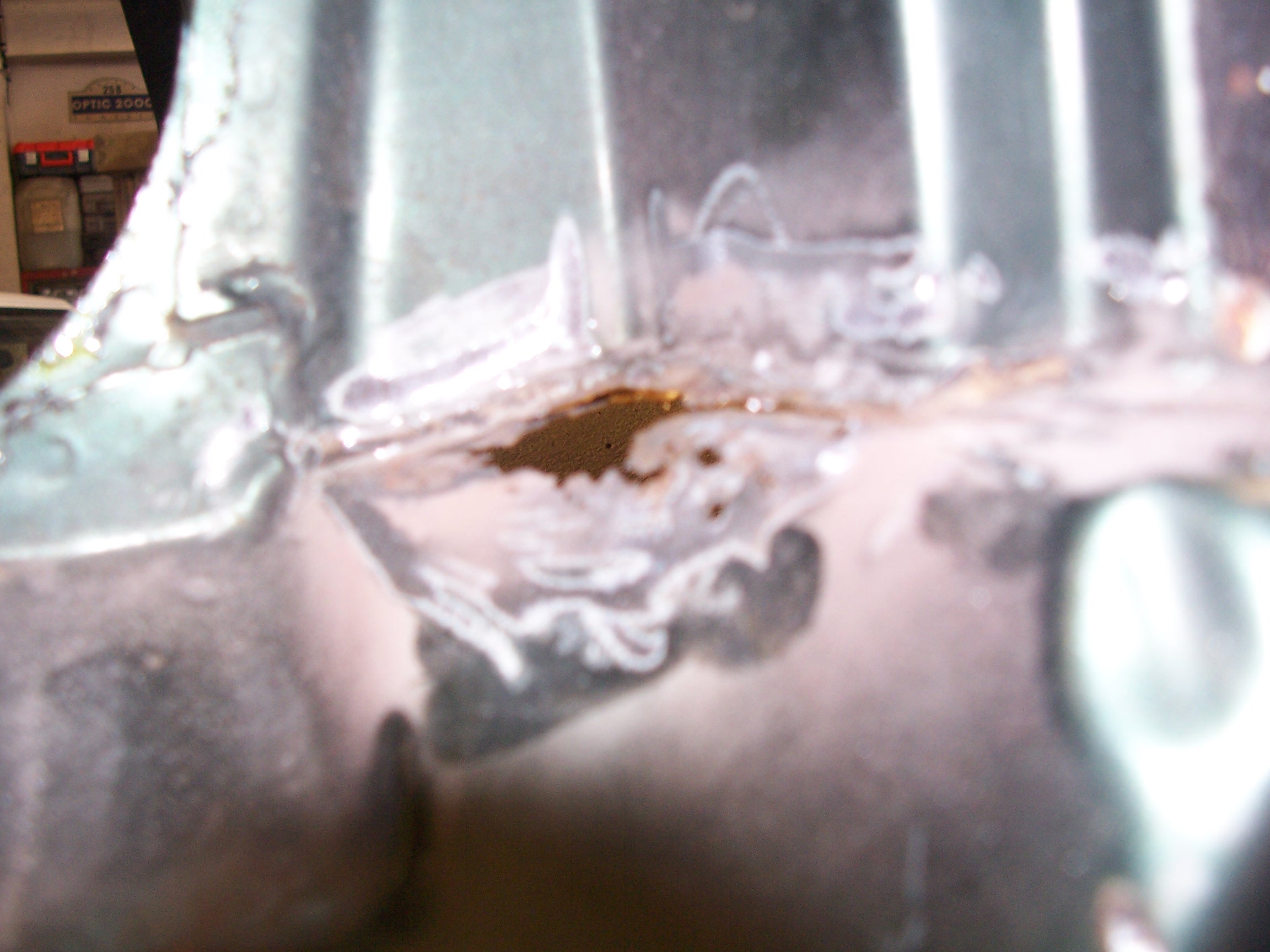

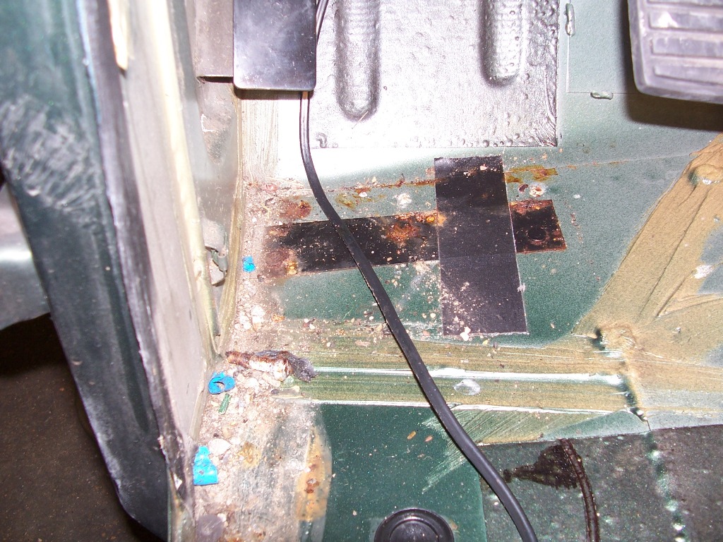

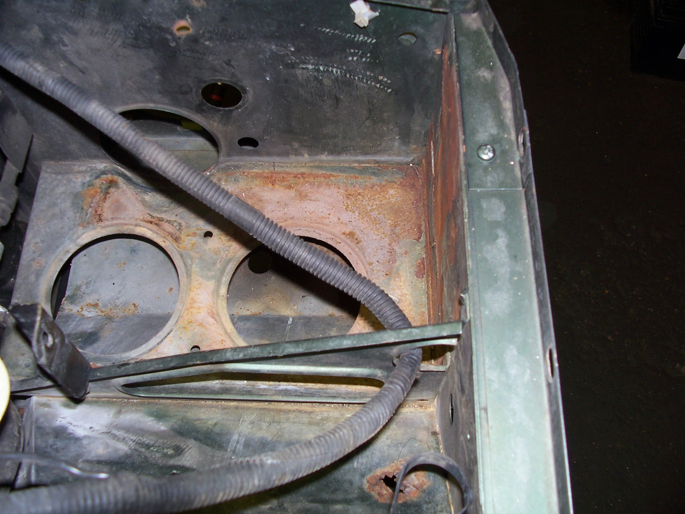

Salut Guillaume, ici c'est mieux on peut te répondre, le fait d'avoir choisi la rubrique carrosserie aussi
, car c'est là que le bât blesse le plus. Le range 300 est à mon sens le plus abouti, tend au niveau moteur qu'au niveau finition intérieur, gadgets,insonorisation... C'est le dernier modèle du genre après 25ans de production. Une petite série de photos d'un des derniers LSE pour illustrer les points de rouille, voir les trous.

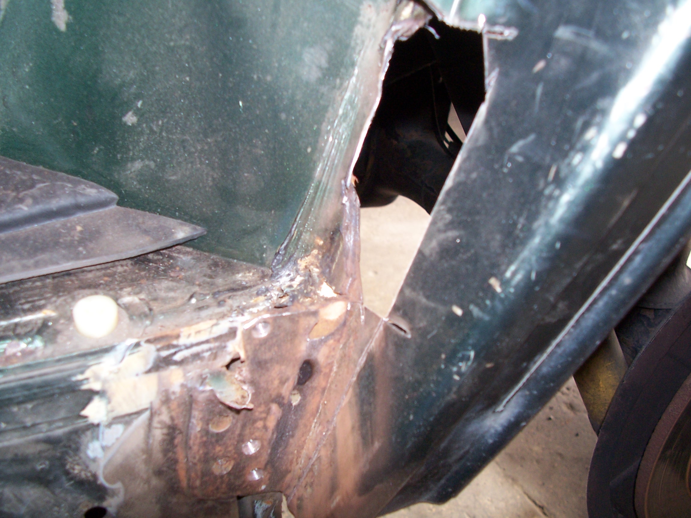

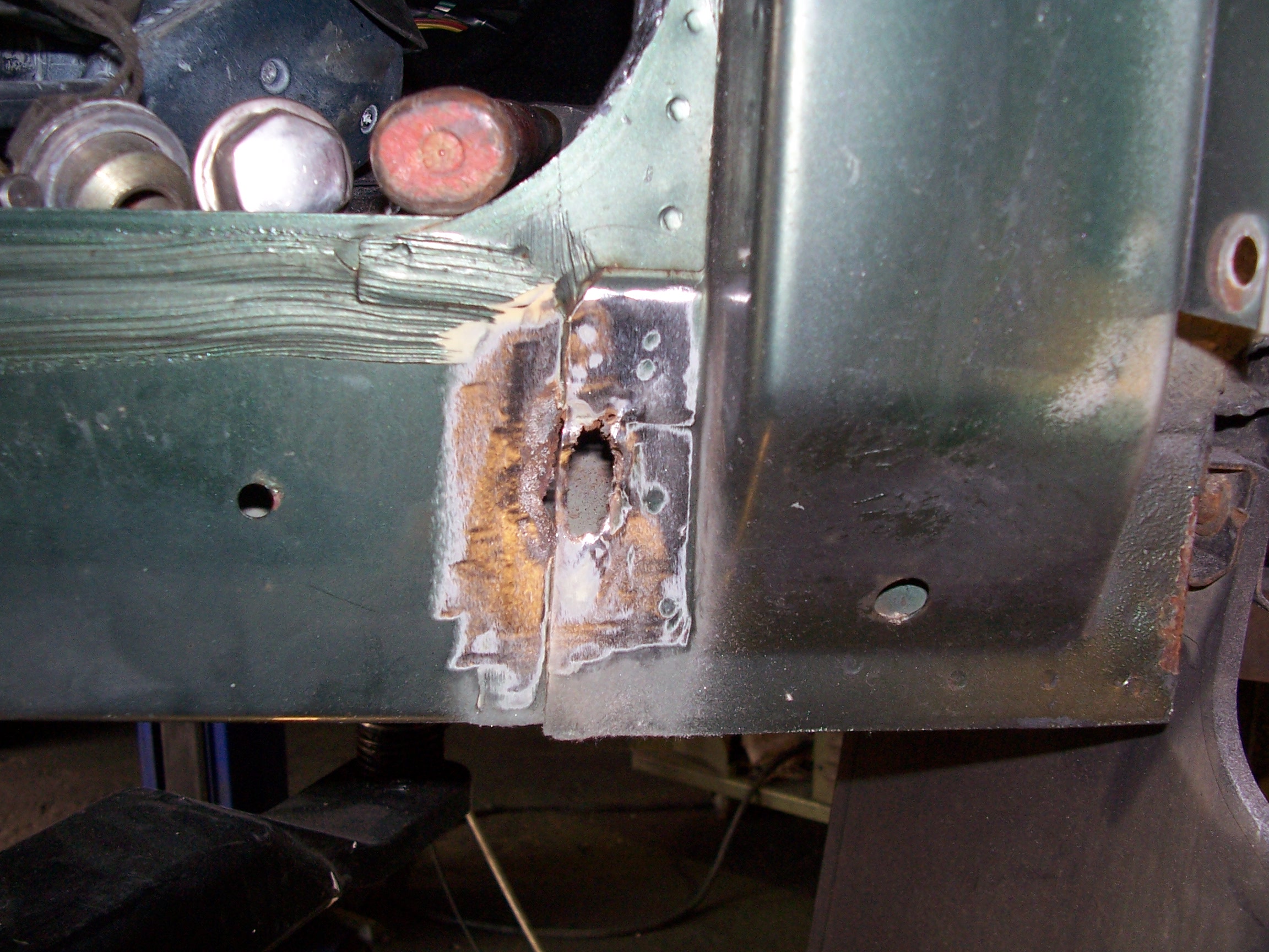

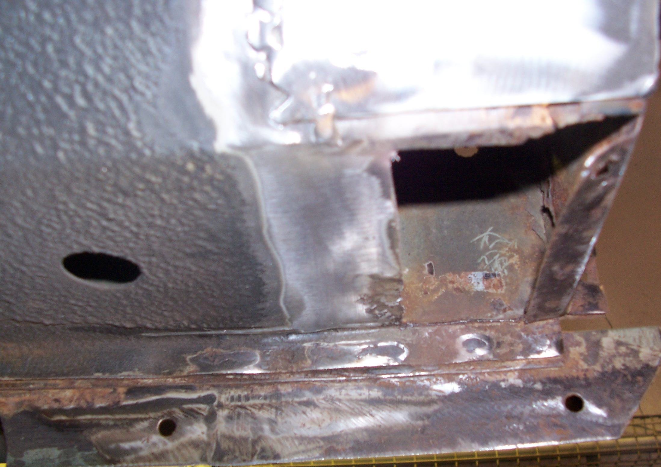

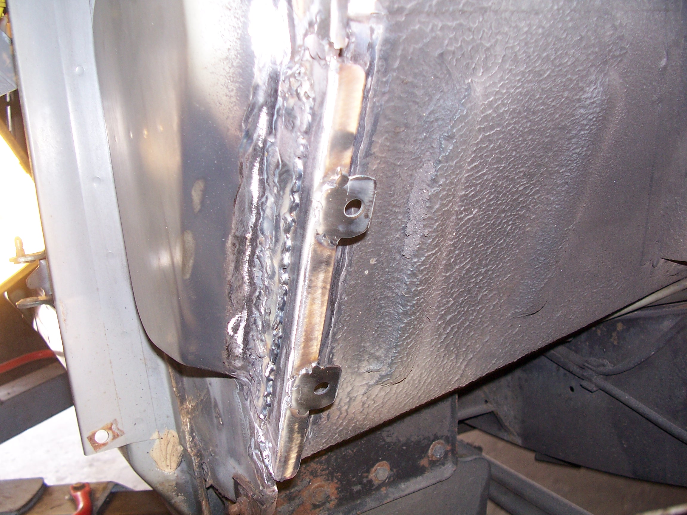

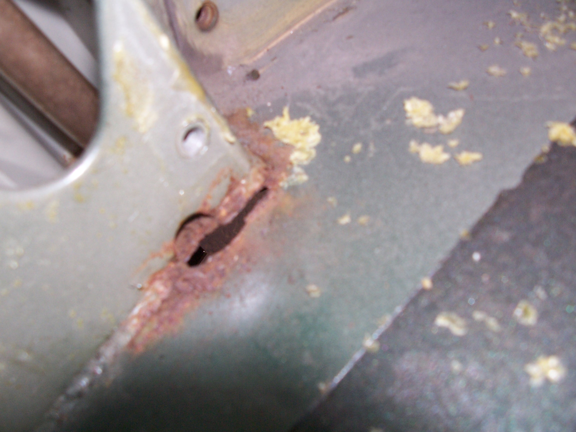

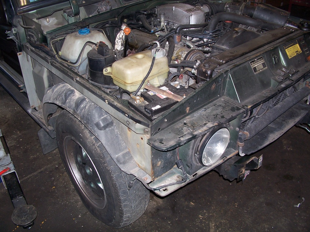

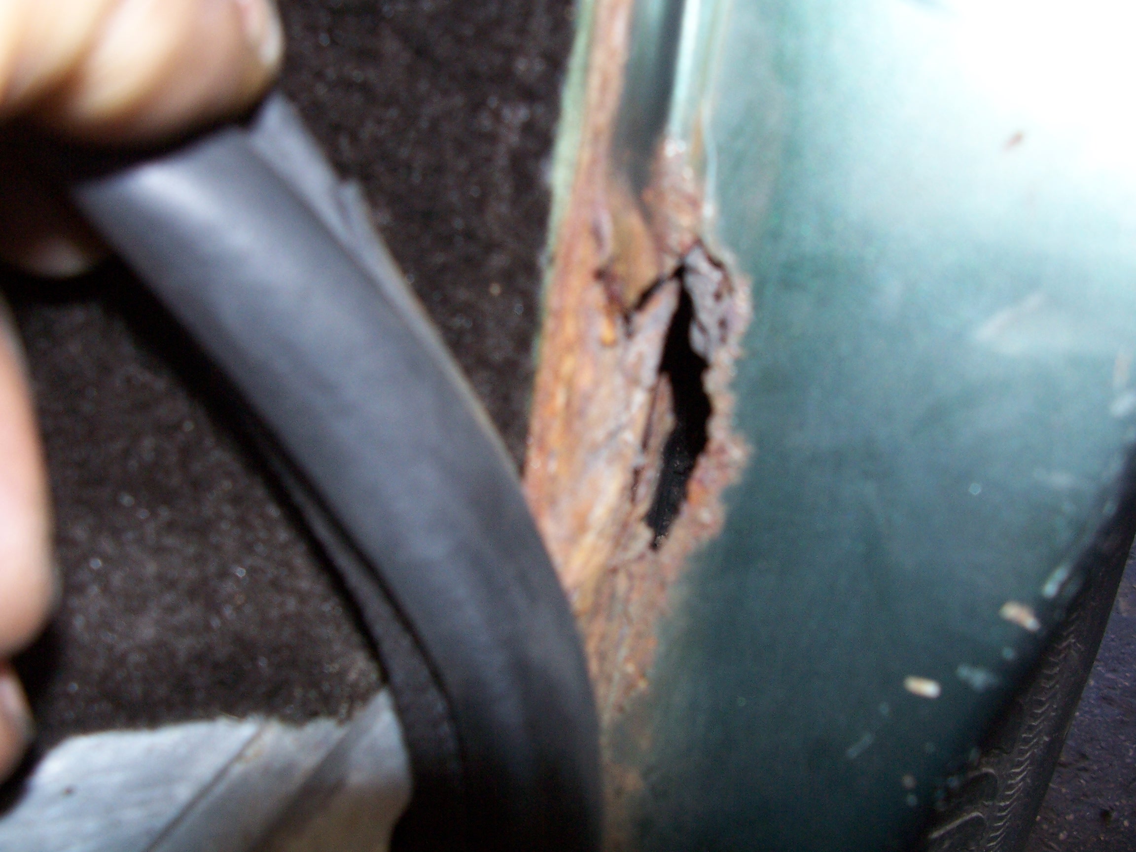

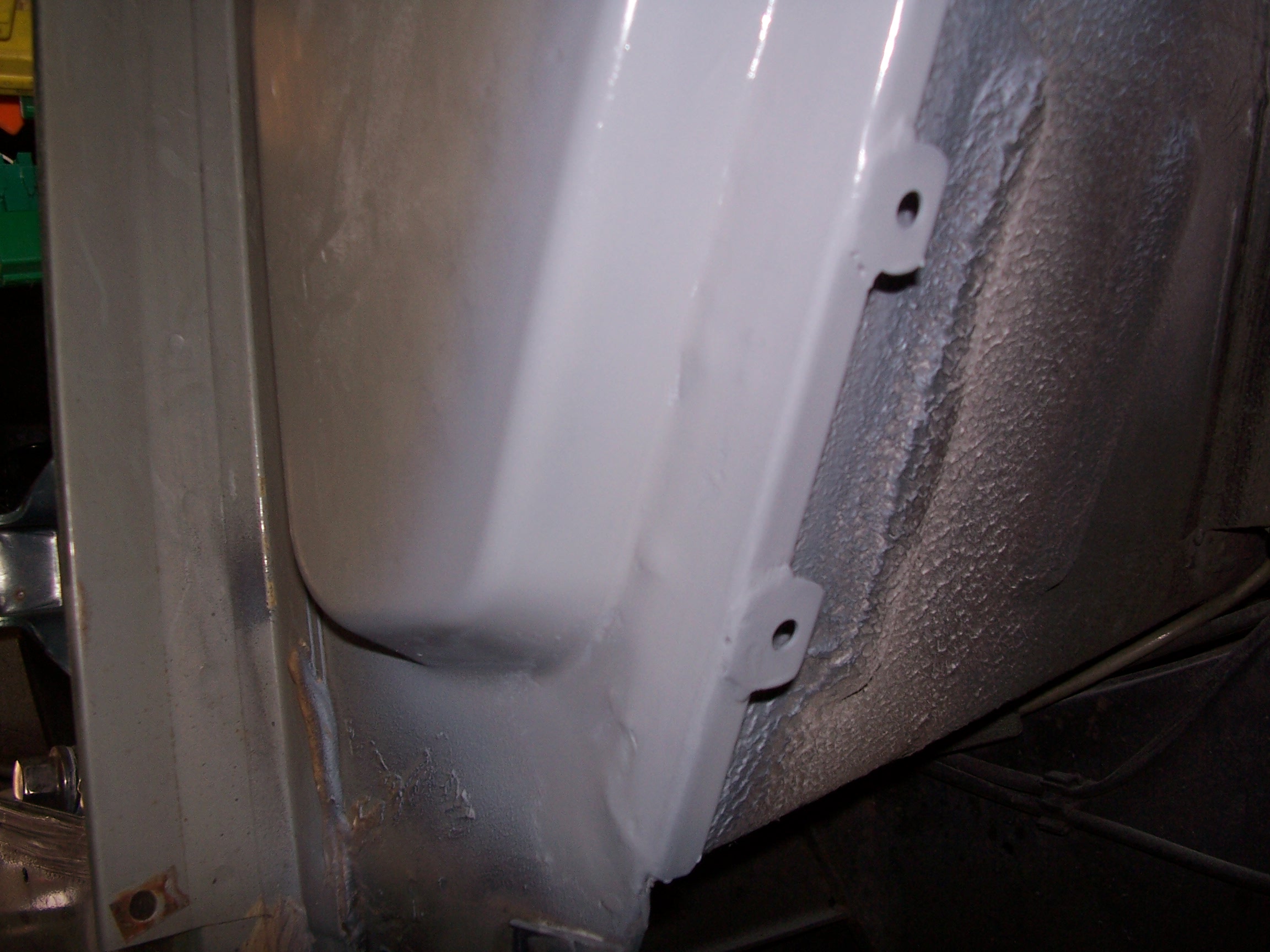

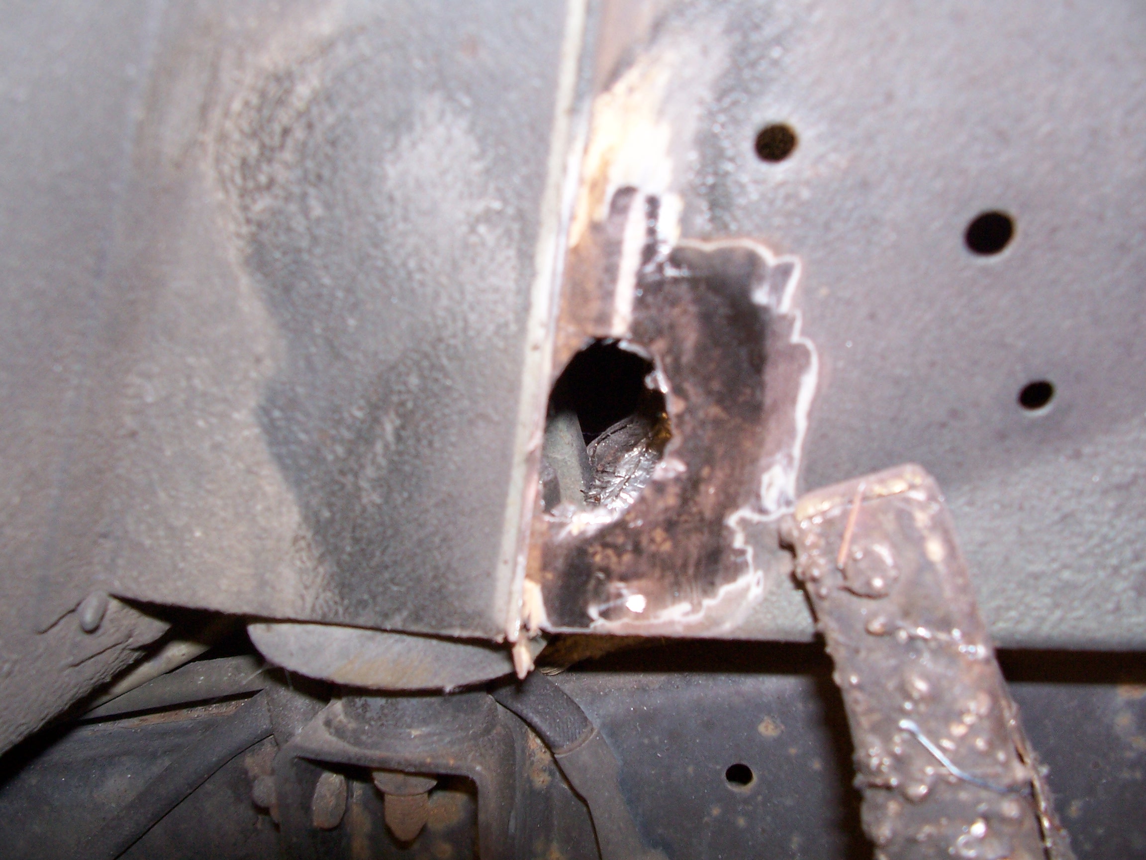

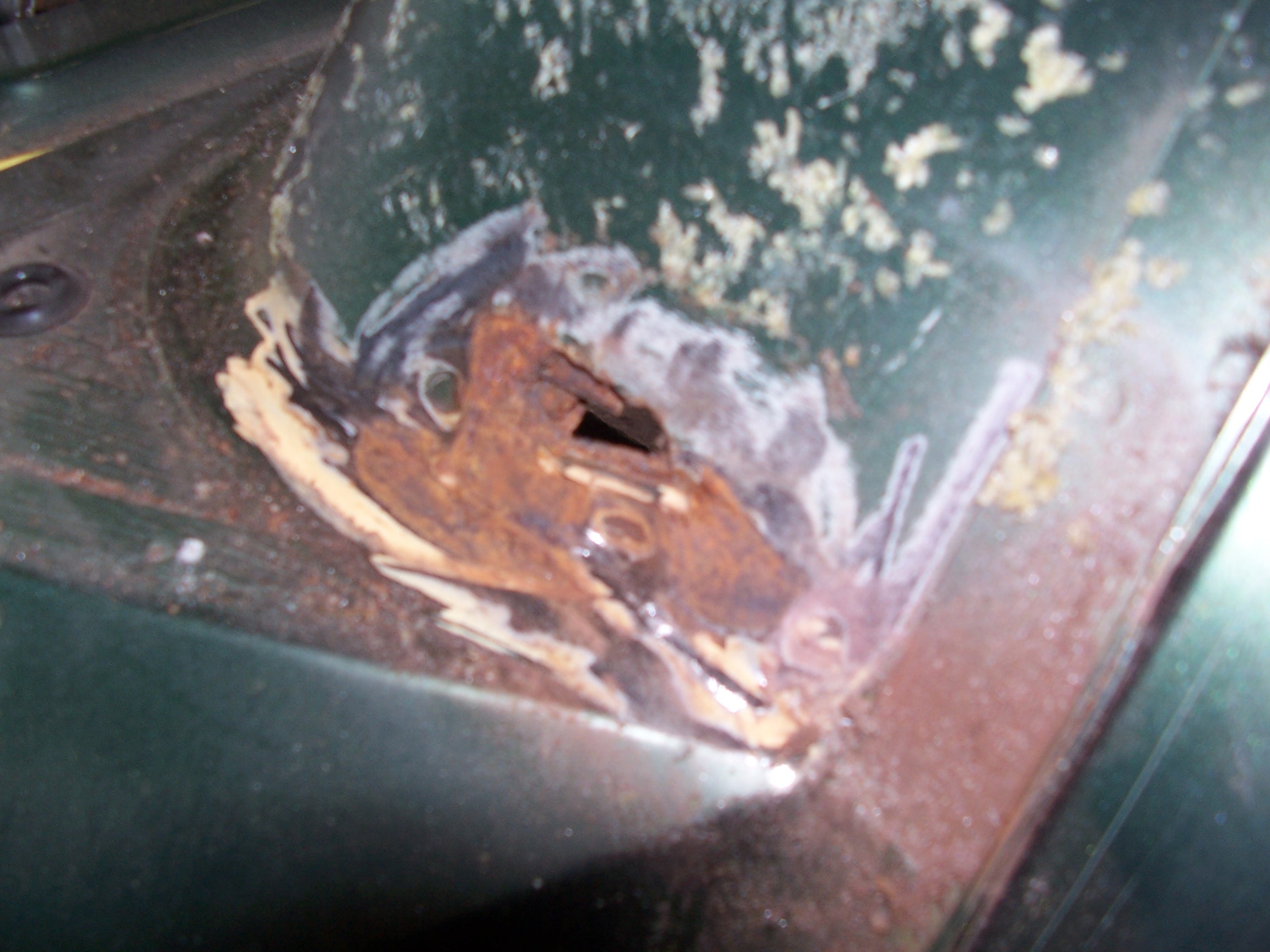

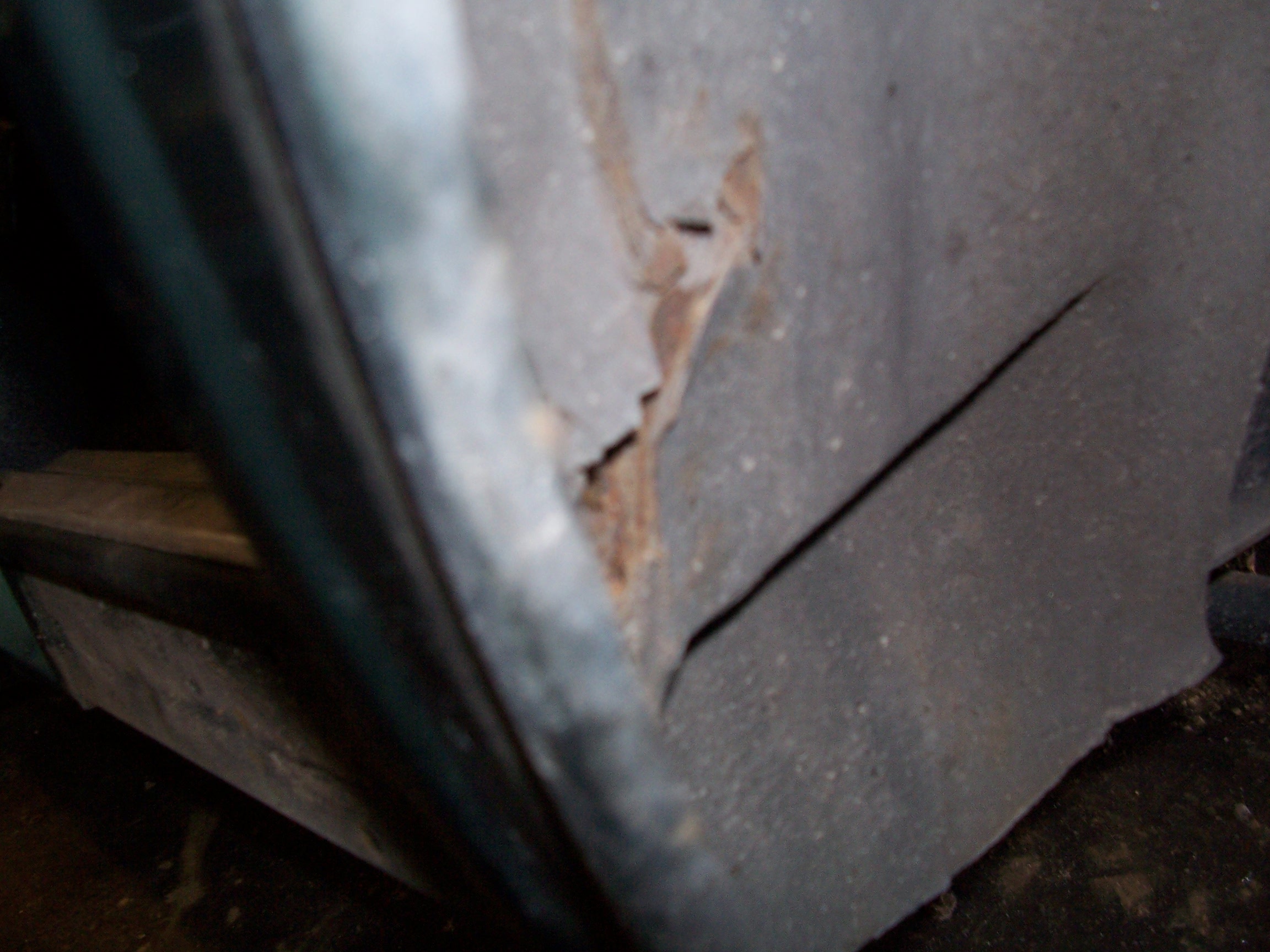

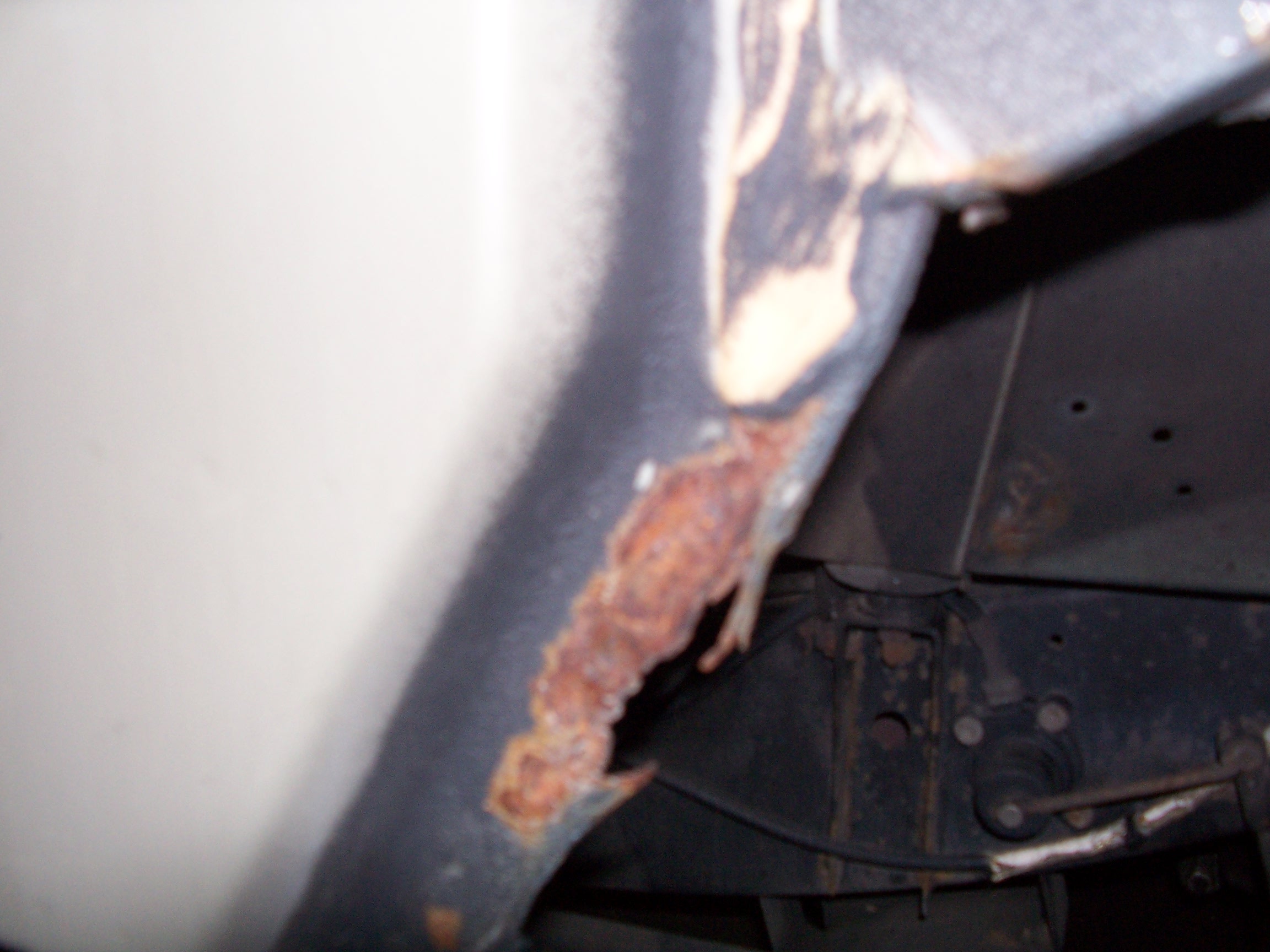

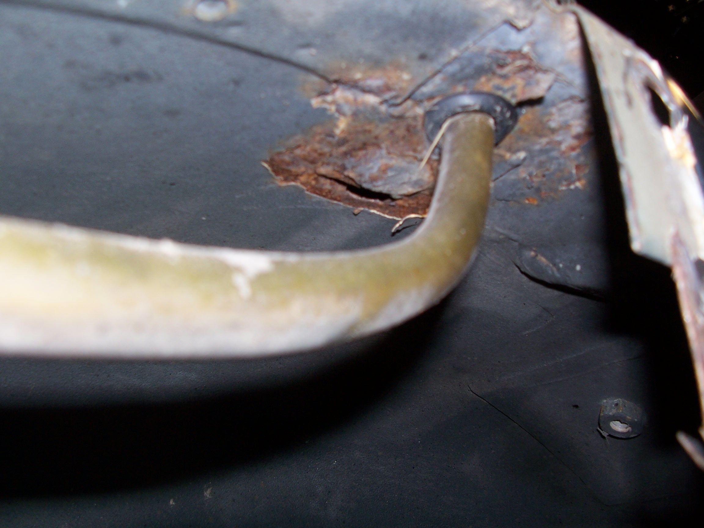

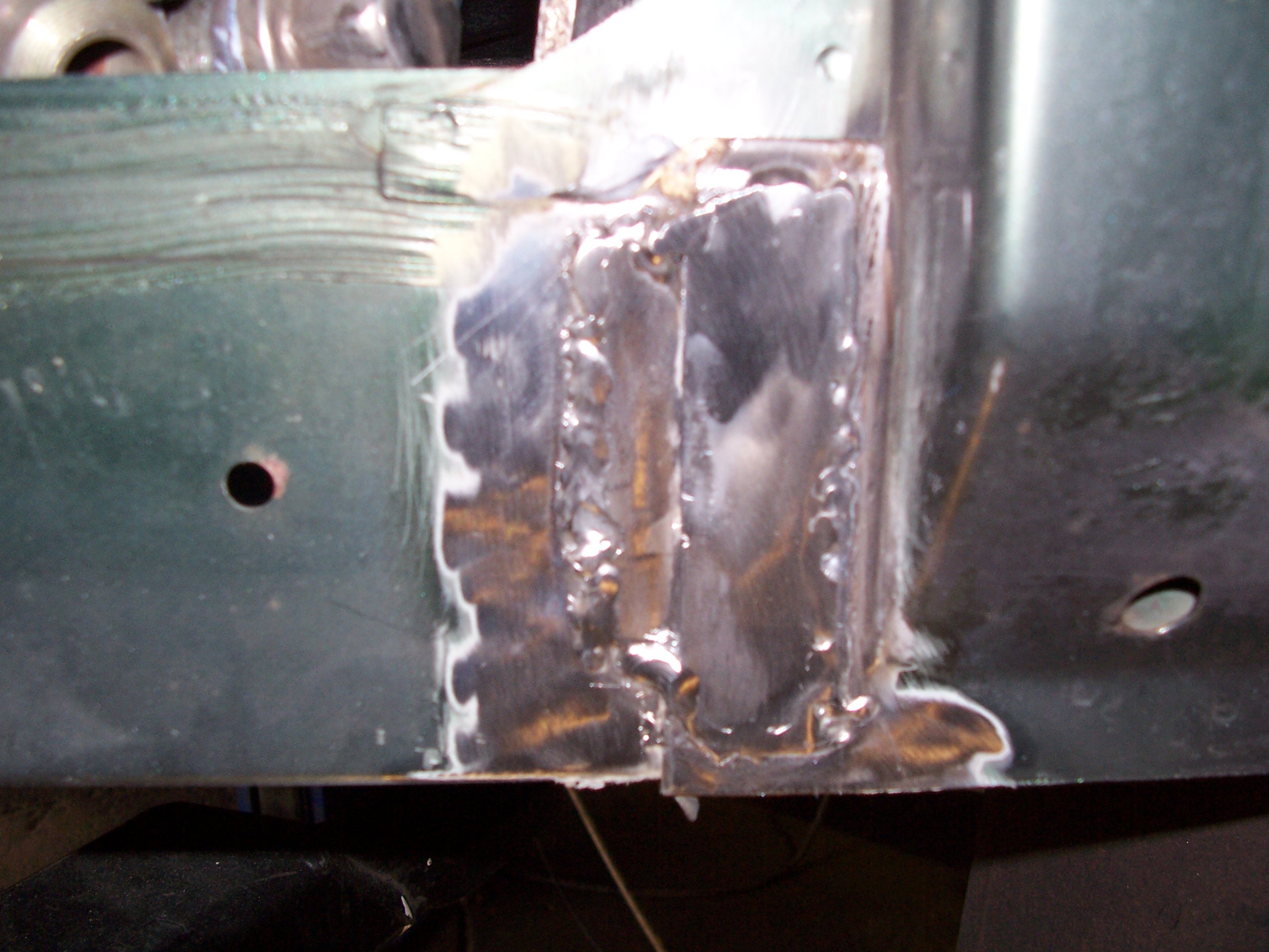

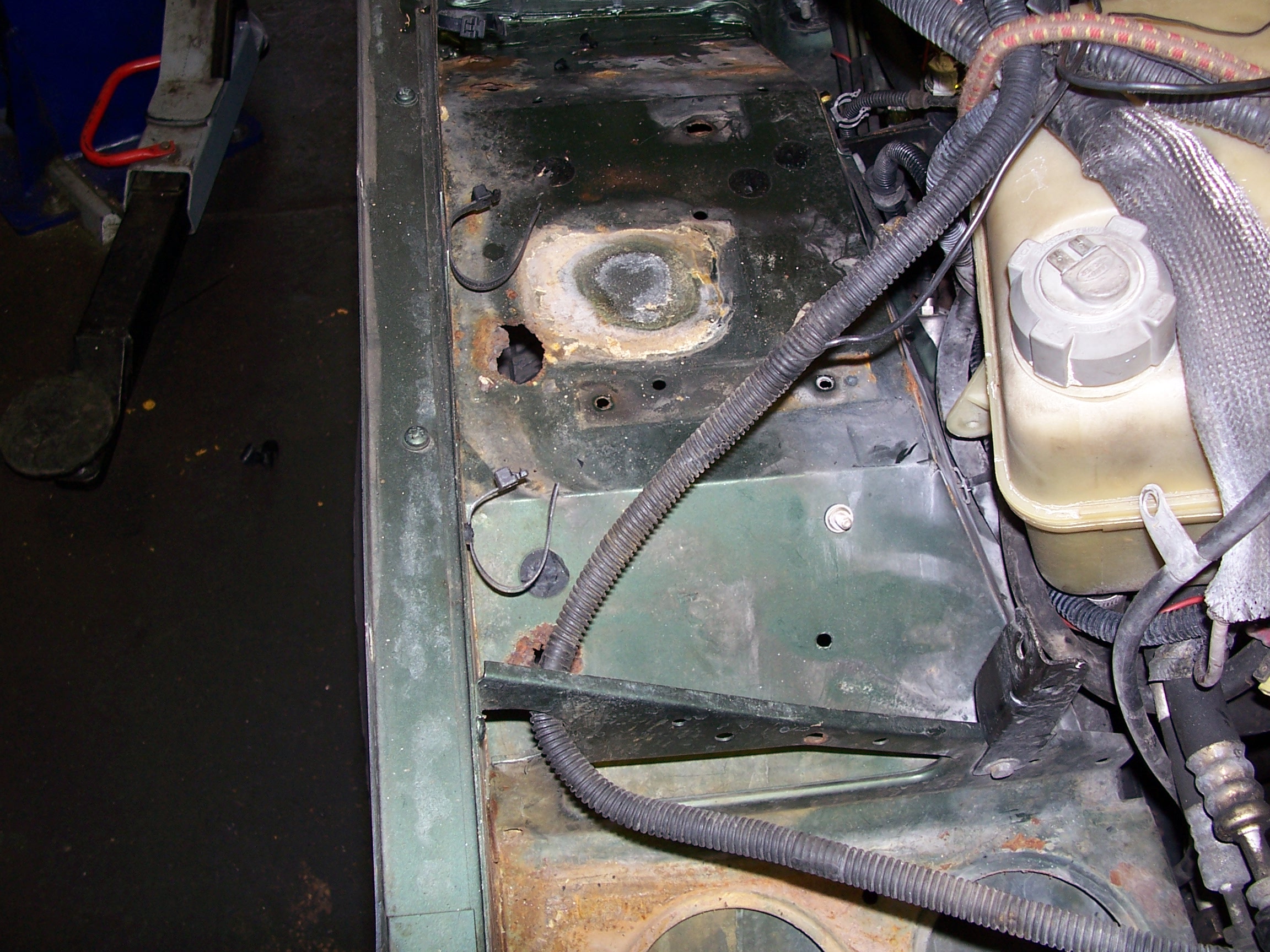

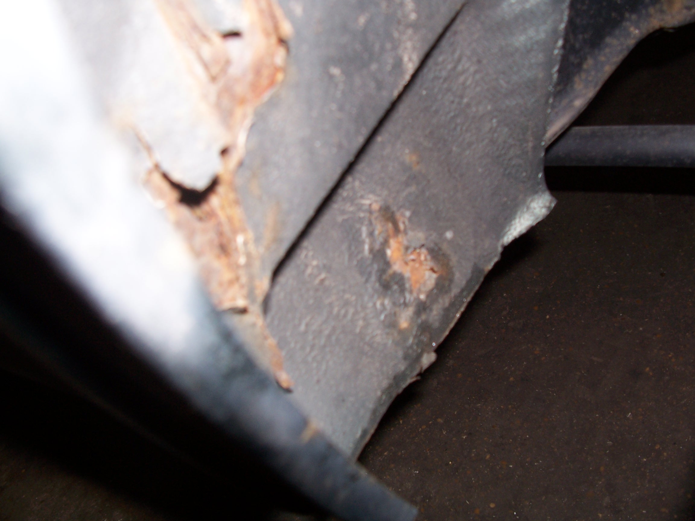

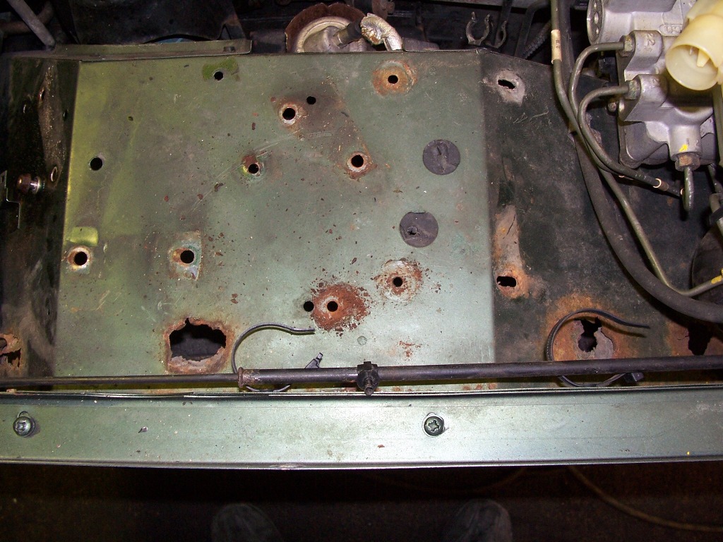

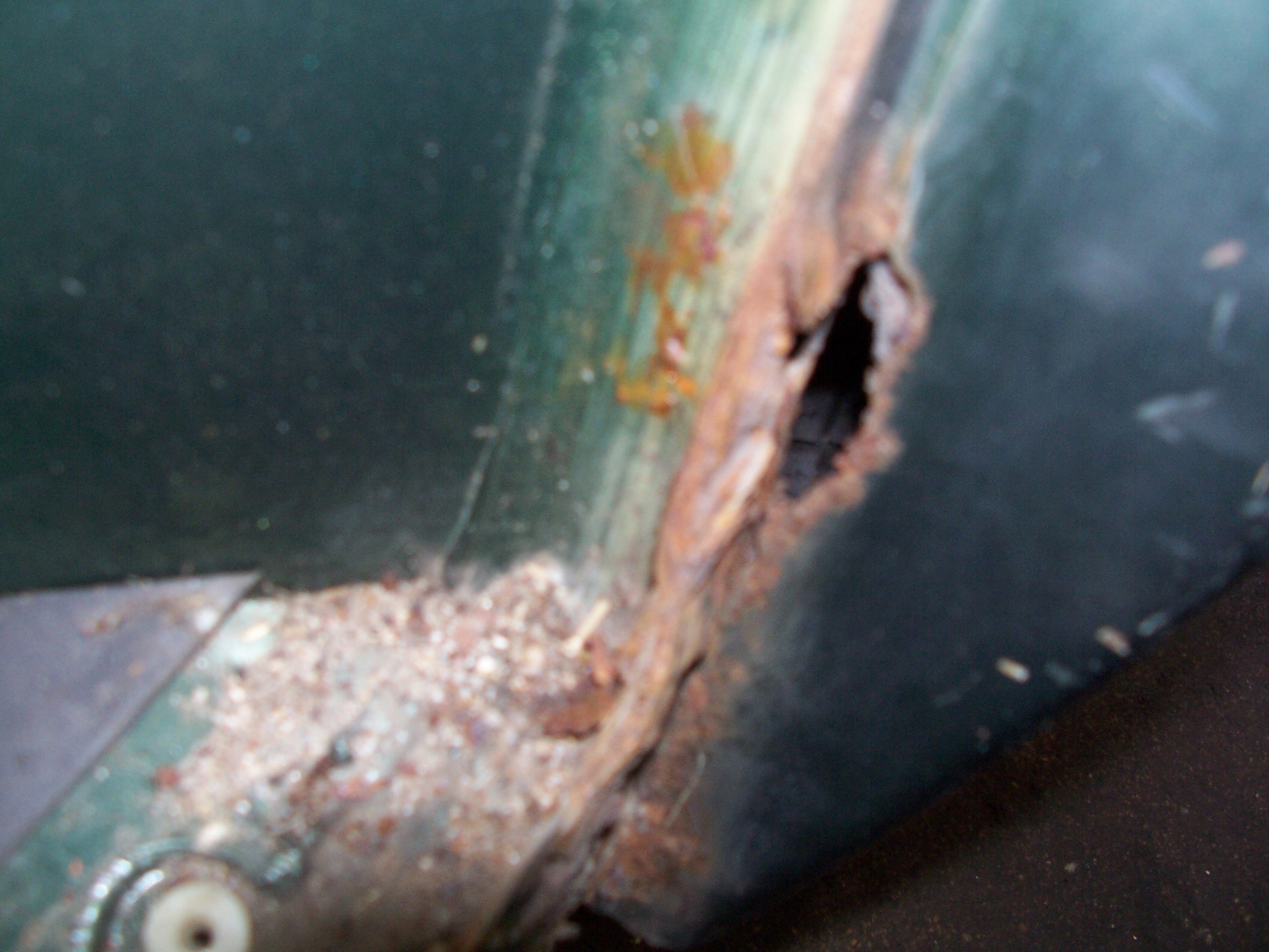

Les photos ne sont pas de moi mais de Jérôme, un pote land, elles illustrent les points rouilles avant, pendant et après réparation. C'est un travail de longue halène pour ne pas dire de titan
. Cela te montre a quoi tu peux t'attendre, où et comment, au cas ou inconscient que tu es, tu te lancerais dans cette aventure. Je pense que les spécialistes du range t'en diront plus que moi pour les commentaires:
1) Première série de photos concerne une approche visuel simple, enfin presque, car il faut démonter quelques trucs pour bien se rendre compte. 2) 3) 4) 5) 6) 7) 8 ) 9) 10) 11) 12) 13) 14) 15) 16) 17) 18) 19) 20) Bon, après avoir fait le tour des points de rouilles, ce range n'est pas en si mauvais état que ça, mais il est temps de faire quelques chose sous peine de voir disparaitre un modèle rare. Le nombre points précis à contrôler me sont difficiles à évaluer.

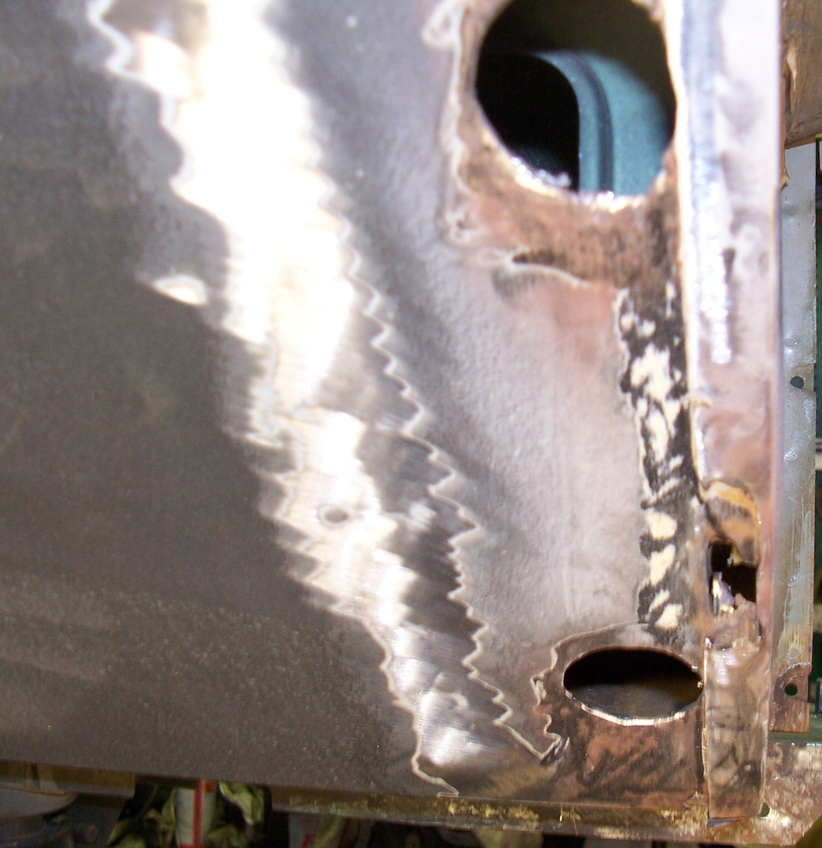

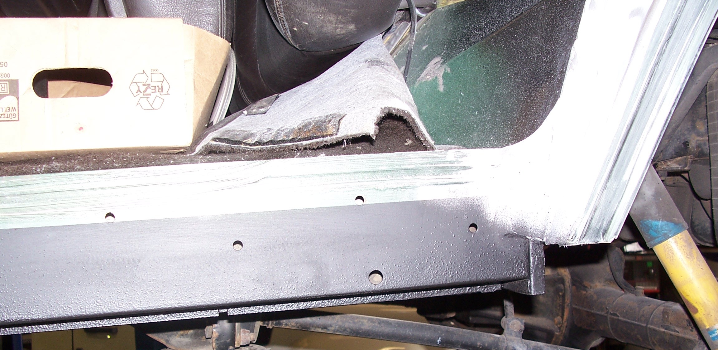

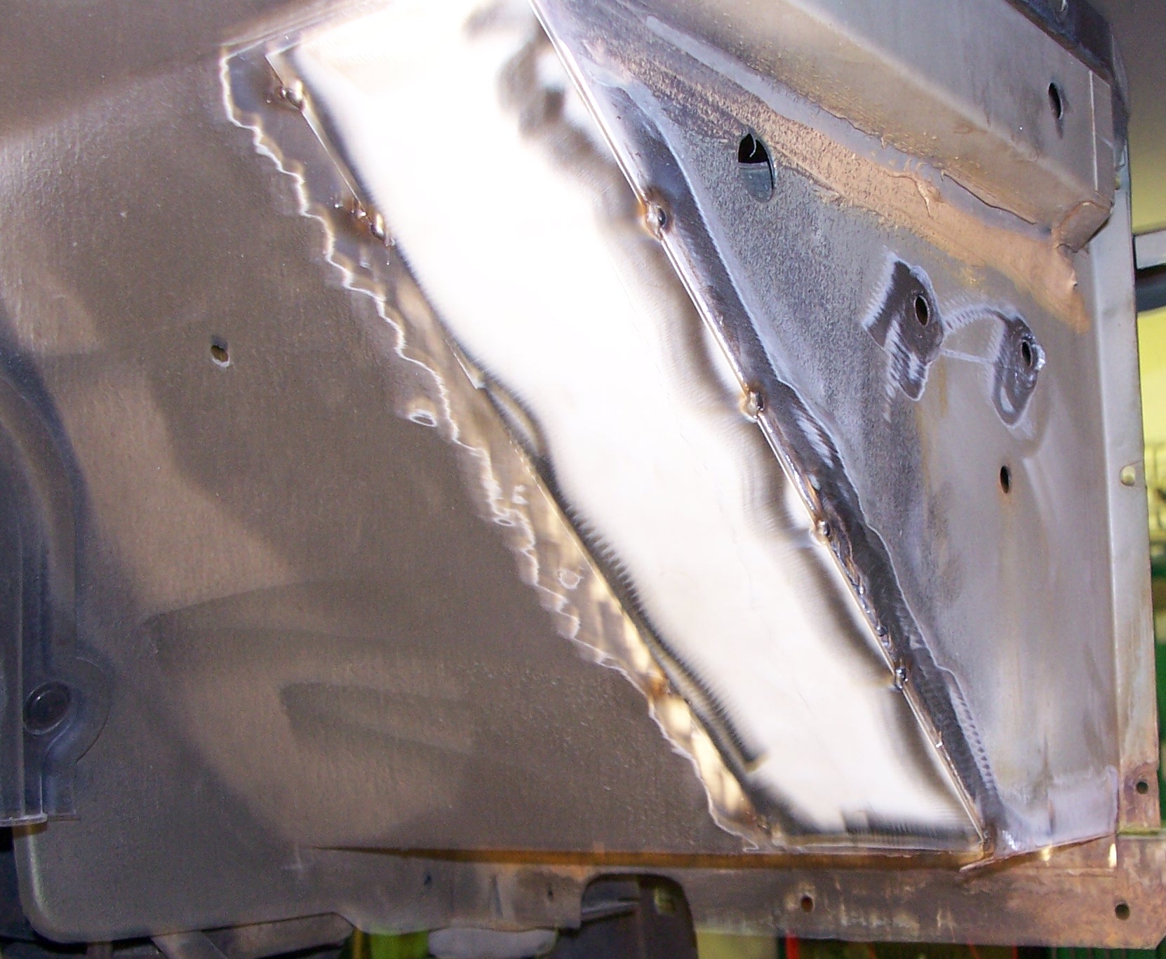

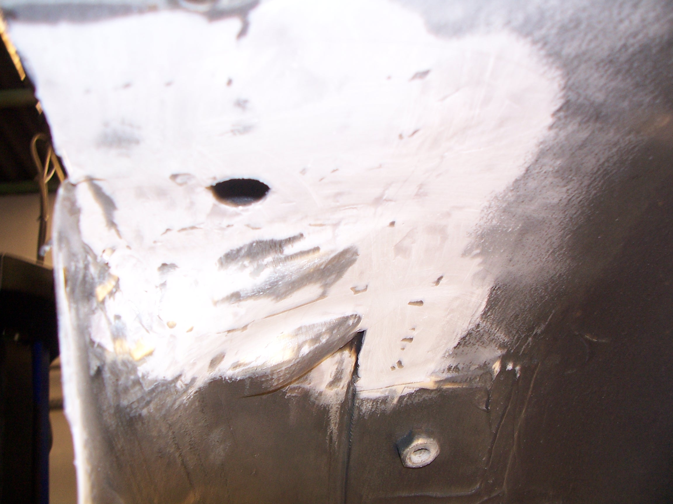

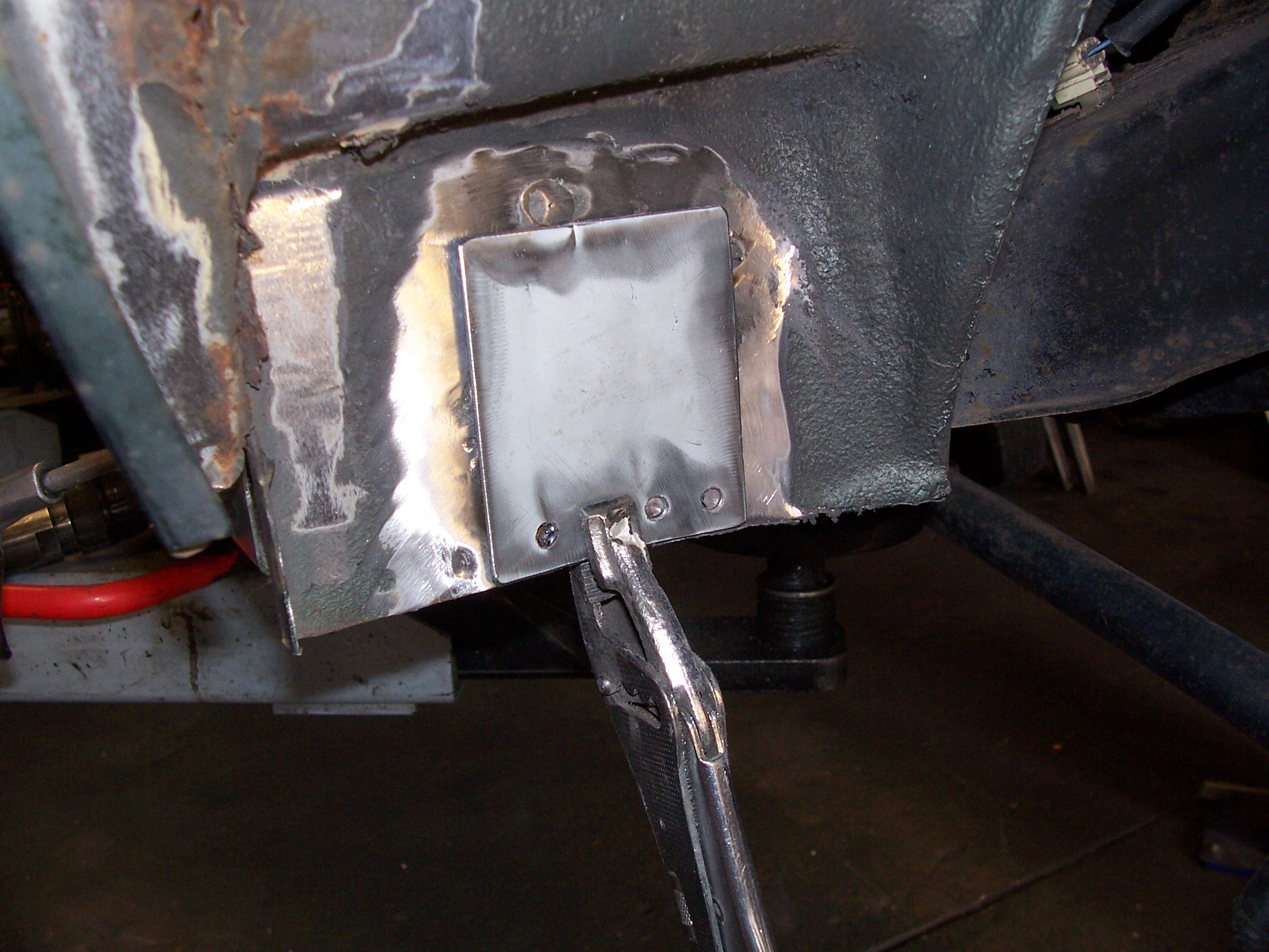

Bon quelques réparations.

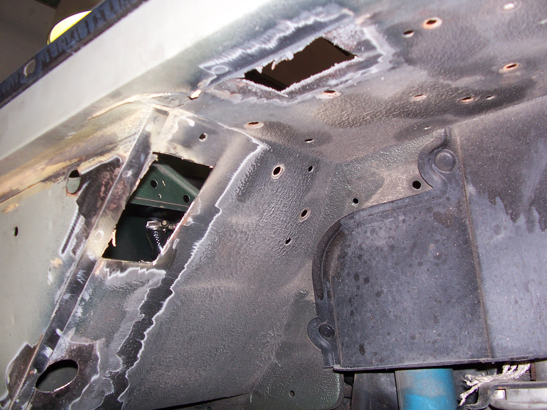

21) Recherche de la tôle saine, ne pas hésiter à prendre large. 22) Découpe. 21) Harg!
c'est vrais qu'ils y a de l'électricité partout dans les ranges.

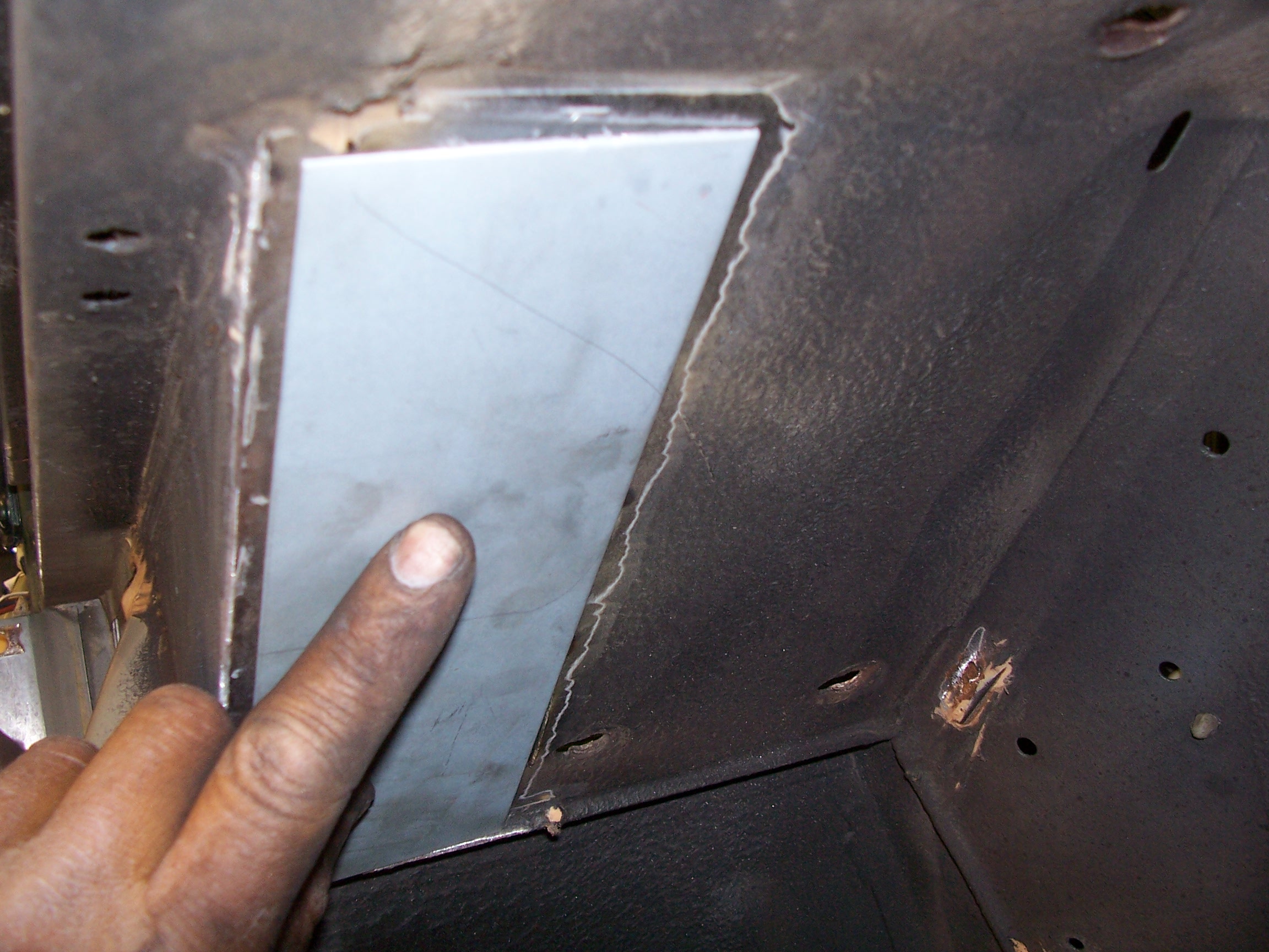

22) Un bout de tôle et un doigt.

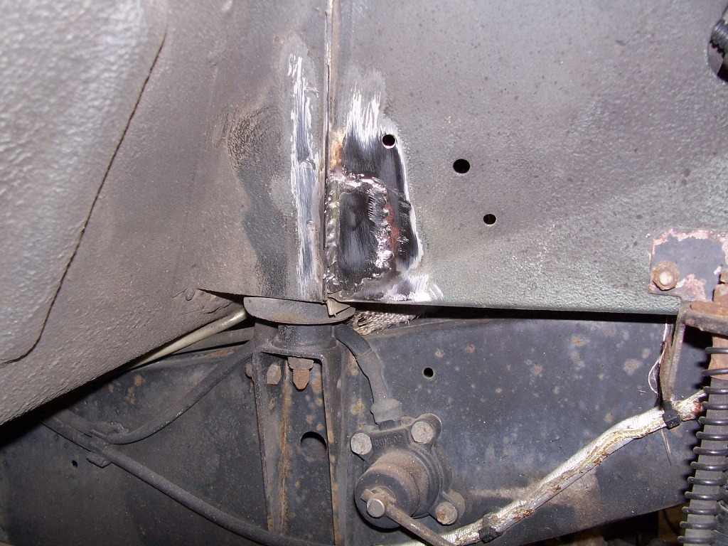

23) Une découpe affiné en utilisant le bout de tôle enlevé comme patron. Puis soudure au MIG sur la périphérie et meulage.

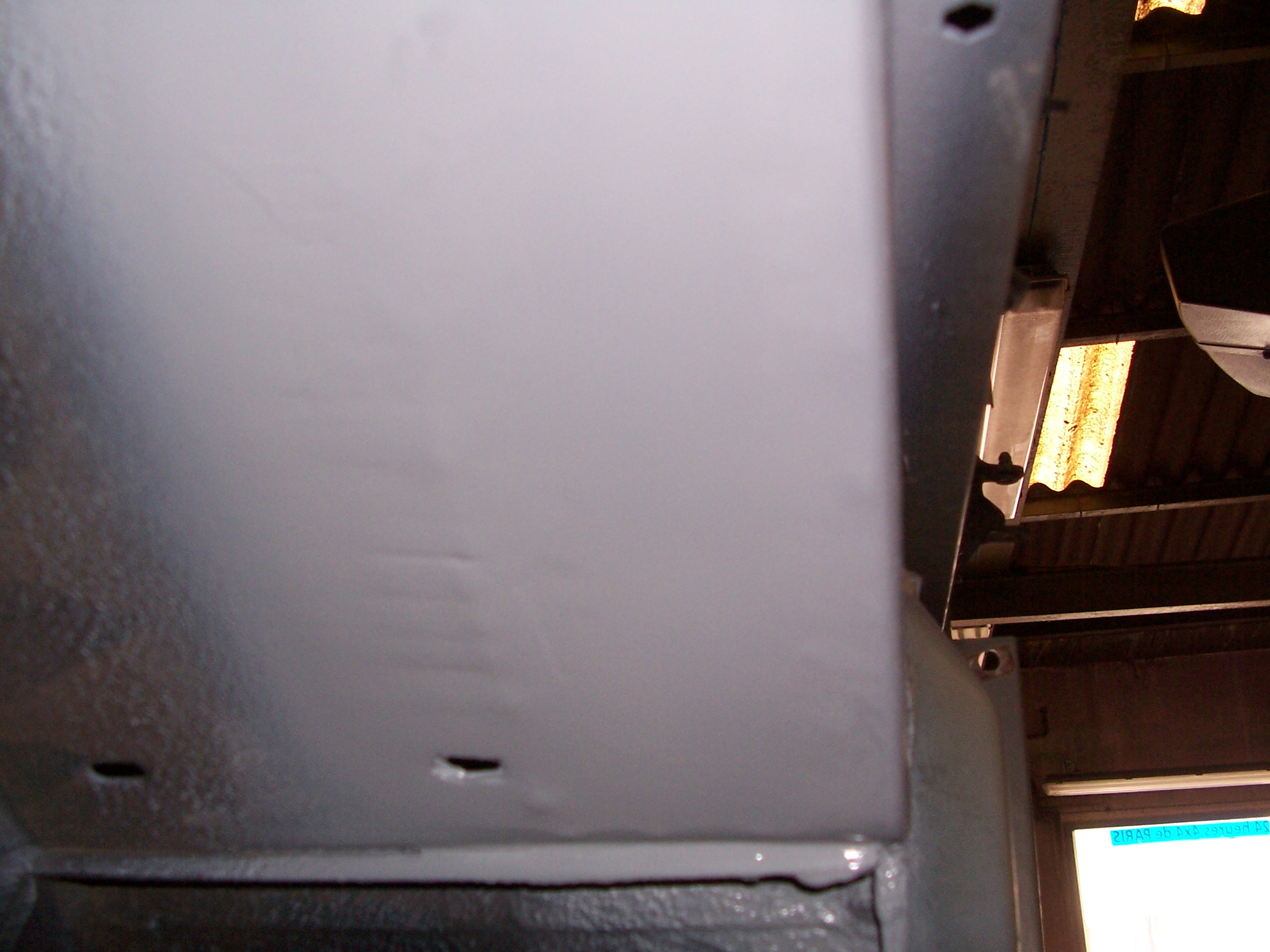

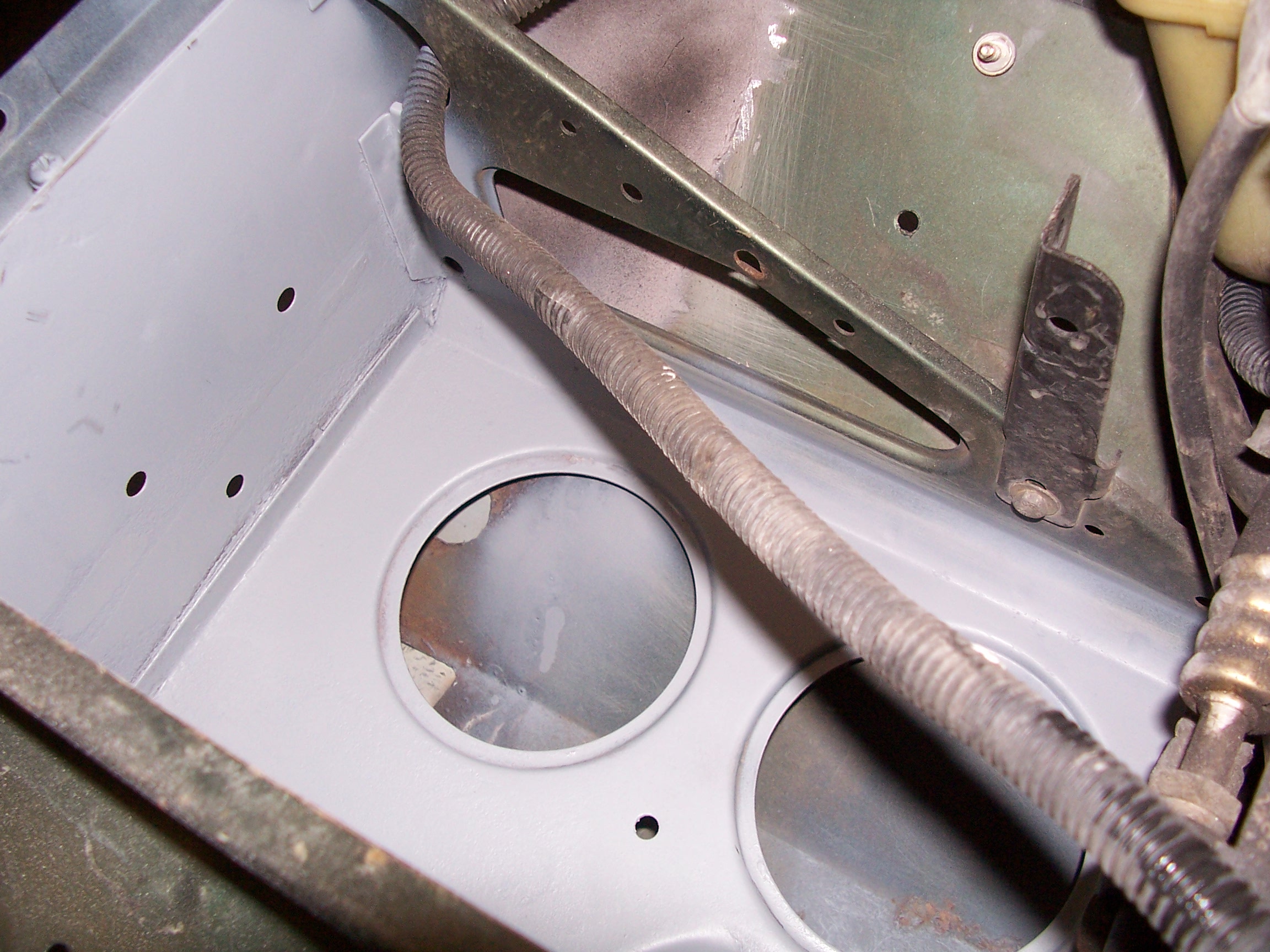

24) Pour les photos suivantes, je les laisse parler d'elles même.

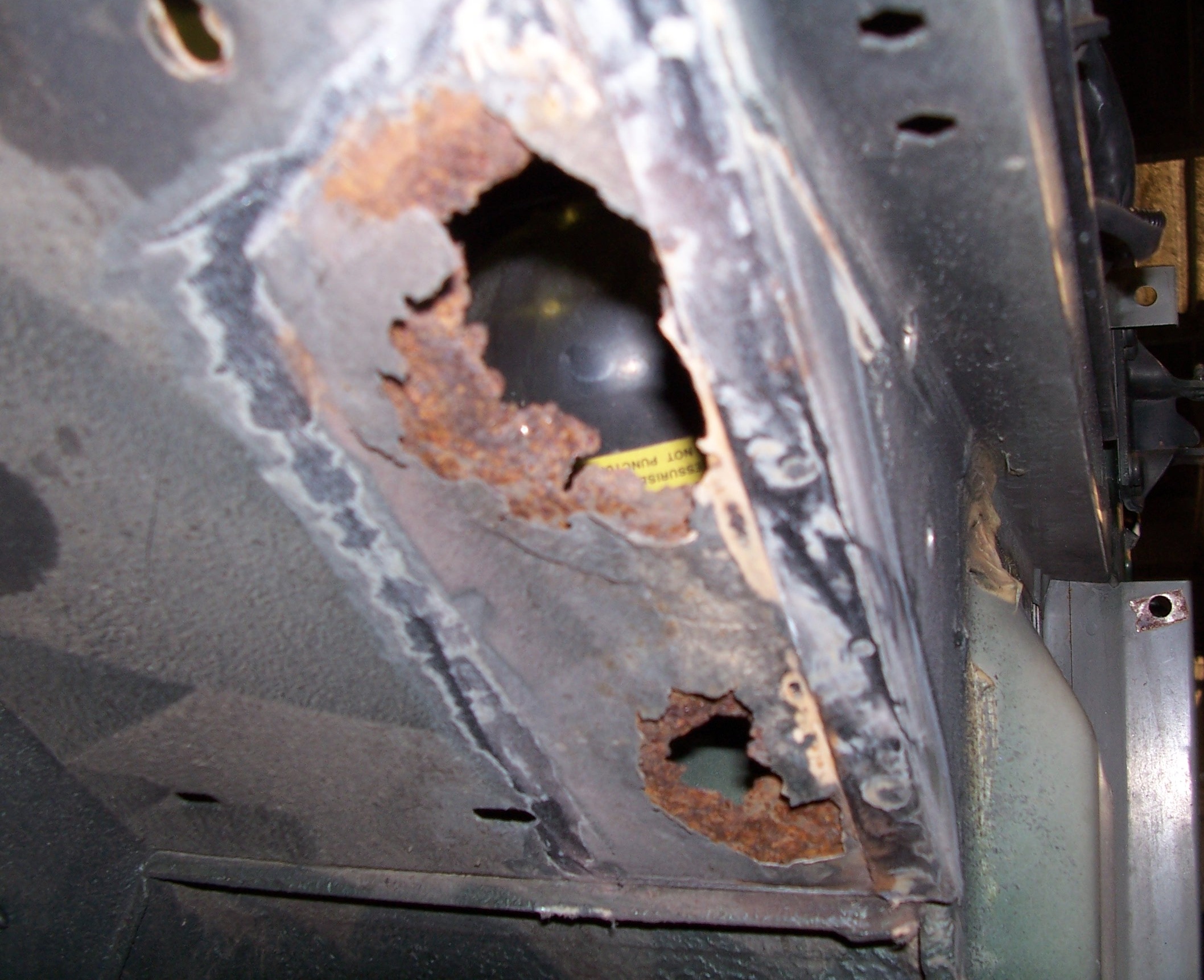

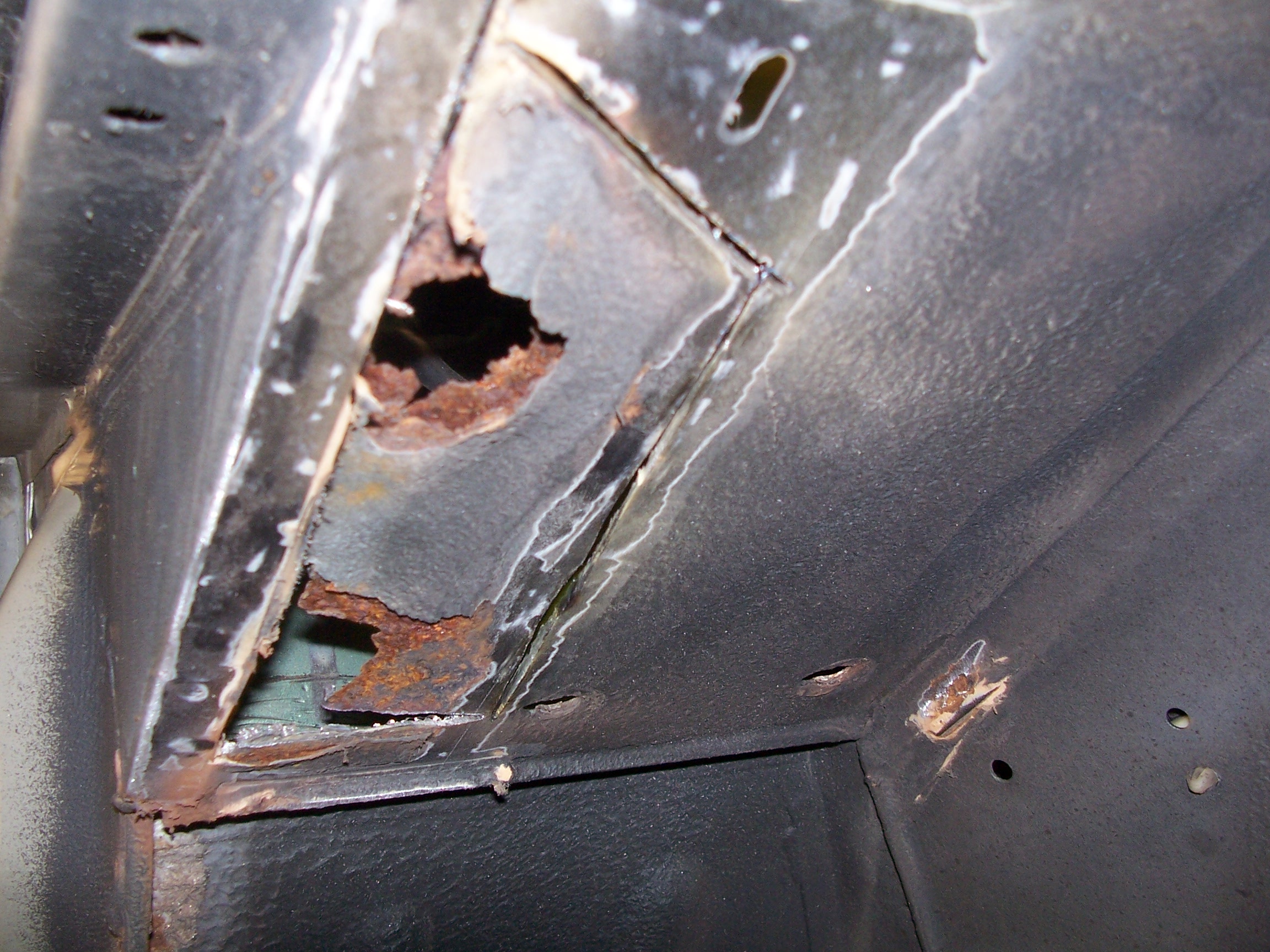

63) Oh! Pute vierge! Il y en a encore là aussi...

Bon Jaredeheu, bien vérifier les points soulevés par Carbu et Feub enfin méfie toi quand même, car l'un est un repenti et l'autre vendrait père et mère pour un range. Feub
explique moi comment tu fais pour rouler dans un machin pareil?
Il y a au moins 15 jours de boulot à 50€ de l'heure plus les fournitures.
J'ai vu des ranges bien pire que celui là, rouler avec des proprios heureux.
Pour quel usage: TT? famille? a vie? Klenex? cannibale? pédagogique? frime?...
Sache que tu peux monter les ponts, le moteur, les sièges, enfin plein de trucs du range dans ton 110

Merci à tous et plus particulierement à LOLO pour les photos de corrosion. Le Range est à 5500€ à débattre.
