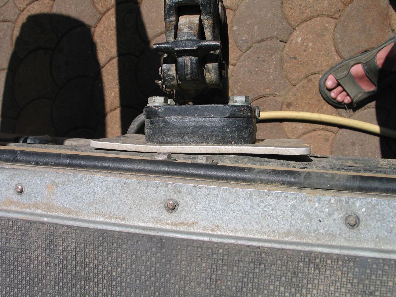

Pour accrocher la chaîne:
et la contre-plaque pour "temporiser" la torsion :

De retour de Corse aprés 2 semaines de pistes : ...quelques points ( un gros pour l'avenir ) à modifier , les inserts de la traverse du Td5 ne sont pas top du tout pour du hors-goudron ...voilà le résultat au retour : démontage fait c'est moins impressionnant , mais ça n'enléve pas le risque vu quelques post précédents : Je compte remplacer la contre-plaque alu par une en acier ( 10mm d'épais ) un poil plus large mais de la même hauteur et soudé sur les 4 côtés ! ( pour l'instant je ne vois pas trop d'autres reméde ??? ) quid de l'avenir ? à part trouver une traverse "Tdi" et pas papier de cigarette "Td5 "
Votre avis ?
Votre avis ?

force est de constater que la traverse de ton td5 n"est pas prévue pour supporter une telle charge un comble pour un véhicule de ce type
Probablement que ta solution remédiera à ton problème, mais le plus sûr serai, je pense, après redressement de la traverse , de la prendre en sandwich entre 2 tôles d'acier, par contre cela t'obligerait à faire sauter les inserts pour les remplacer par des boulons classiques. Mais pas sûr que tu ais la place pour loger la tôle et les écrous derrière la traverse

C'est bien là le soucis ! il faudrait tomber la protection de réservoir et ce dernier à chaque fois ! ( si je laissais le Nato à demeure pourquoi pas...mais comme c'est pas le cas ) passe même pas 1 doigts dans l'alignement des trous ( on sait trés bien que la traverse du Td5 est une feuille de cigarette...) je vais déjà voir avec la plaque en acier soudé ce que ça donne...doit repartir début Juin avec une bonne piste test au programme !nanard833 a écrit :... pas sûr que tu ais la place pour loger la tôle et les écrous derrière la traverse
petite photo de la plaque dans la soirée...

c'est terrible ça ... sur les anciens il y avait des entretoises dans la traverse, on boulonnait donc l'attelage sur l'épaisseur. Sur mon 130 300tdi il faut déjà utiliser une contre-plaque derrière sinon on comprime la traverse ... et là sur les TD5 on ne visse que dans la tole extérieure.

Bon pour en revenir au renfort de la traverse j'ai fait ça : ça devrait le faire...( j'aurais juste à modifier la corniére de l'attelage d'origine qui se reprends sous la traverse...)

Salut, c'est bien ce que je craignais donc ta soluce elle est super et trés bien réalisée de surcroit (dans la logique de ta belle sankey) bravo A+titof26 a écrit :C'est bien là le soucis ! il faudrait tomber la protection de réservoir et ce dernier à chaque fois ! ( si je laissais le Nato à demeure pourquoi pas...mais comme c'est pas le cas ) passe même pas 1 doigts dans l'alignement des trous ( on sait trés bien que la traverse du Td5 est une feuille de cigarette...) je vais déjà voir avec la plaque en acier soudé ce que ça donne...doit repartir début Juin avec une bonne piste test au programme !nanard833 a écrit :... pas sûr que tu ais la place pour loger la tôle et les écrous derrière la traverse

Cela devrait améliorer juste un peu les choses, mais pas complétement.titof26 a écrit : Bon pour en revenir au renfort de la traverse j'ai fait ça :
Lorsque la remorque tire, les vis s'allongent et la plaque ne sert plus aussi "fortement" la traverse.
Certes, les deux vis du bas vont permettre à la plaque de bien prendre en sandwich la tôle de la traverse, mais en bas uniquement.
Par contre si tu soudes la plaque à la traverse, en haut et en bas, pour que les efforts soient au plus proche du pliage de la tôle, cela devrait être bon. Tu peux aussi souder sur les coté pour réduire le risque d'infiltration de l'humidité entre plaque et traverse.

Pour rigidifier la plaque j'aurai bien vu une pliure (mécano soudée vu l'épaisseur ...) sur le bas vissée dans les 3 trous prévus pour la cornière de l'attelage d'origine (où tu as boulonné ton anneau de chaine de sécurité en fait)
