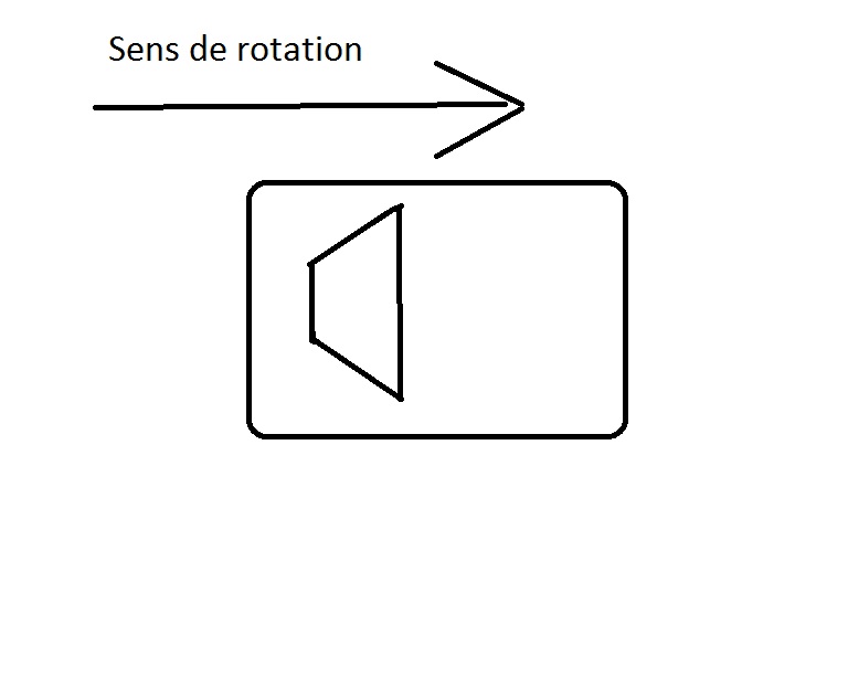

La face d'appui de la plaquette neuve:
Bien sur, j'ai essayé en montant les toles: ça couine tout autant. J'ai chanfreiné les bords, ca couine autant mais le son a changé de tonalité (il n'en est pas plus supportable).
A te lire, effectivement, il semblerait que l'appui ne soit pas constant sur le dos de la plaquette. Alors que je me demandais le role de cette lumière dans la tole, j'en arriverais à penser que c'est pour corriger l'appui...? Du coup, je l'ai ai peut etre mise à l'envers. Je vais ré-essayer dans le sens: lumiere coté ou ça marque le plus.

Photo des chanfreins de la plaquette:
disco200tdi
Messages : 755
Localisation : Meuse
Re: defender 110 300 tdi: disques et plaquettes
Les tôles sont normalement destinées à limiter l'usure en coin des plaquettes. Accessoirement, elles ont peut-être une incidence sur le bruit.
Au freinage, il y a un mouvement de bascule de la plaquette. Elles s'usent plus coté "attaque" du disque. Phénomène visible sur les patins de frein de vélo. :D

Ça réponds pas à la question "sens de montage des plaquettes" avec bossage collé ou tôles ajourées. :sm11: ou j'ai mal vu, lu.
jerome38
Messages : 727
Message non lu par jerome38 »
The Pater a écrit :Vite fait, un vieux sujet sur l'usure asymétrique et le bon positionnement des plaquettes...et une photo avec les tôles élastiques anti bruit. :
http://www.landroverfaq.com/viewtopic.php?f=22&t=883
Note : plaquettes neuves origine LR, pas besoin de chanfreiner et tout est dans la boite (goupilles, tôles élastiques....et mode d'emploi pour le bon positionnement des plaquettes)
C'est pas le meme montage:
Ps: vous avez vu, je mets bien tous les petits ressorts et goupilles... :mrgreen:
