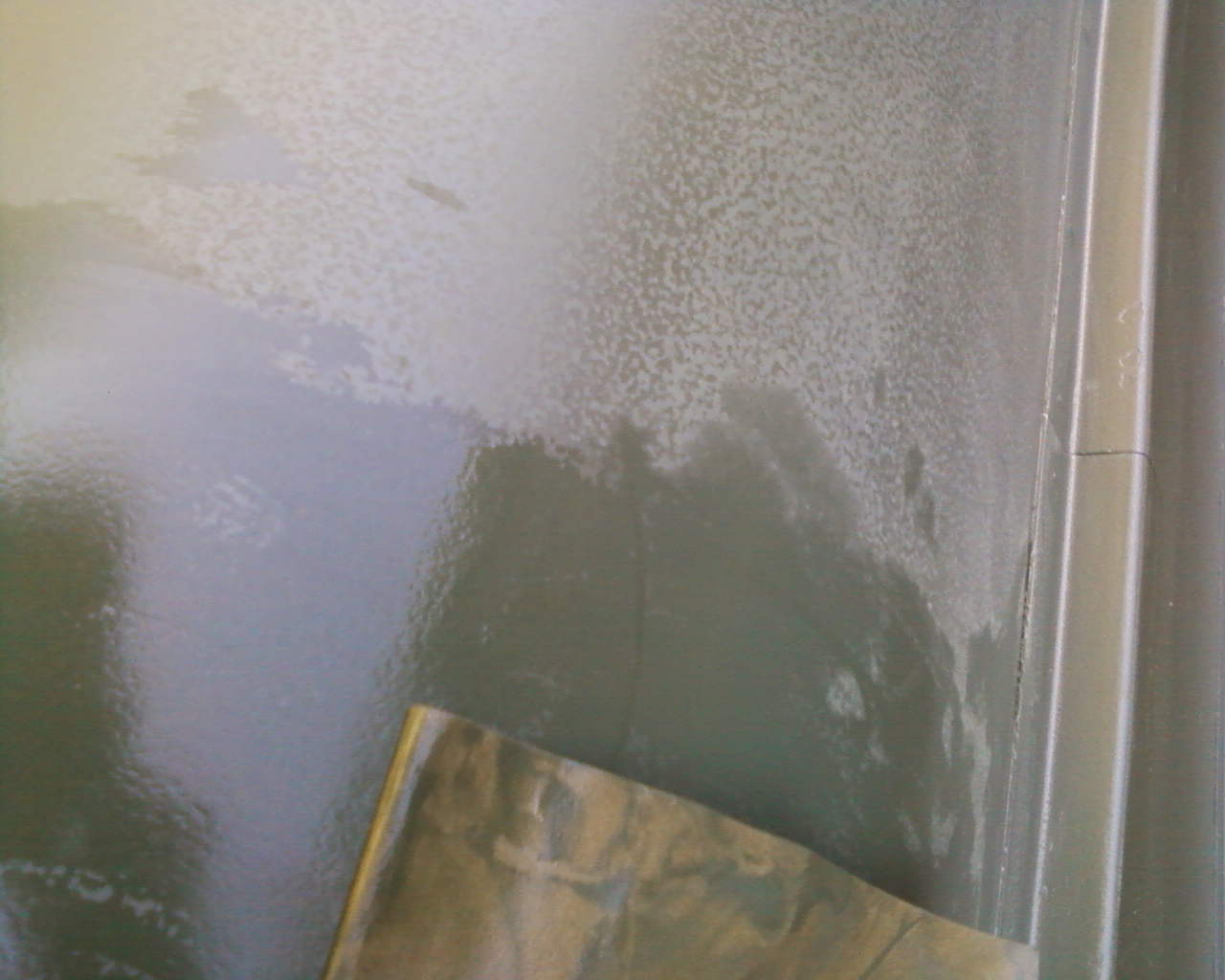

sauf que comme je suis pas un grand spécialiste de la peinture, j'ai louper la caisse arrière et le toit,
ca a un aspect peau d'orange donc le lendemain, poncage au 800 a l'eau et application d'un voile pour corriger
