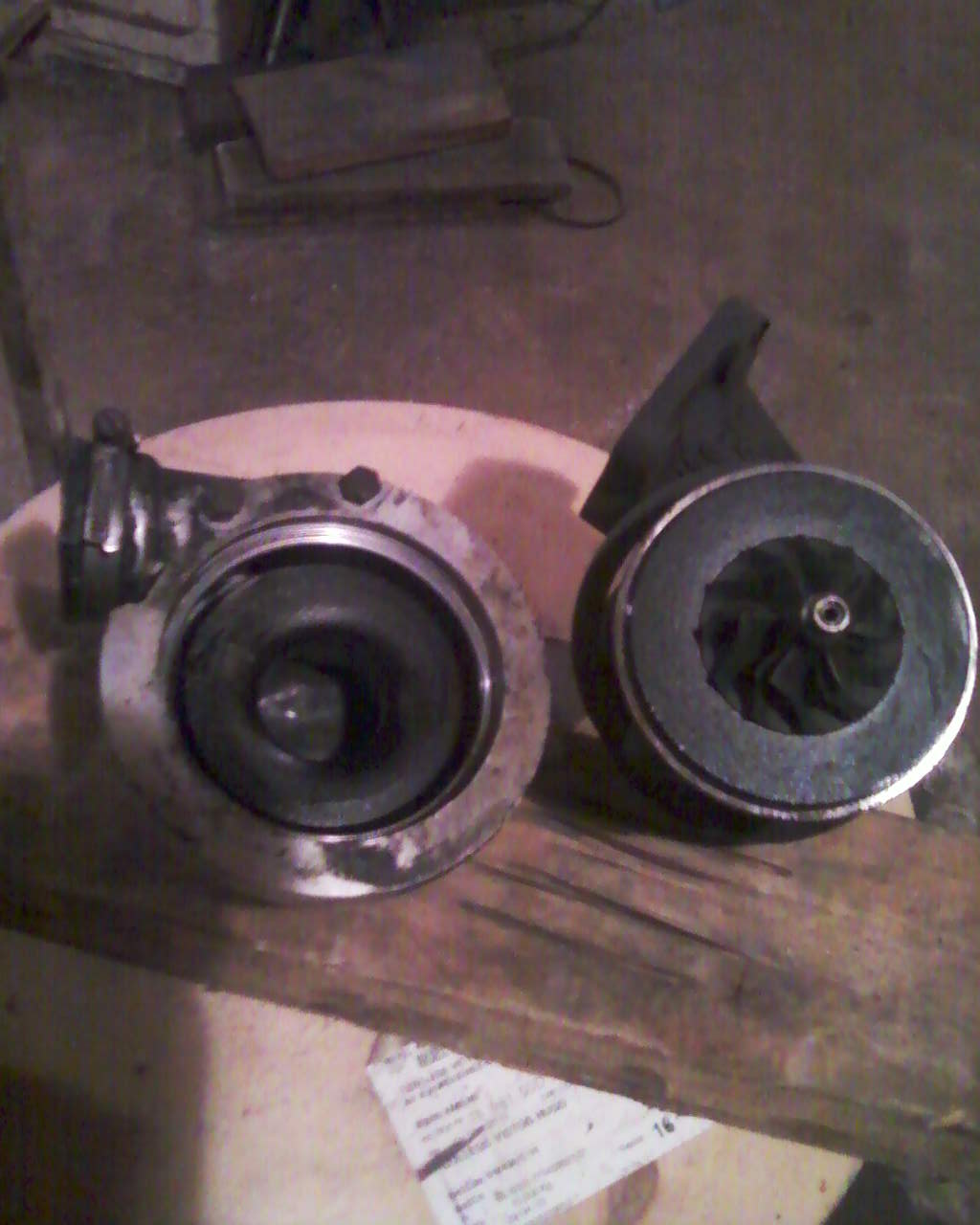

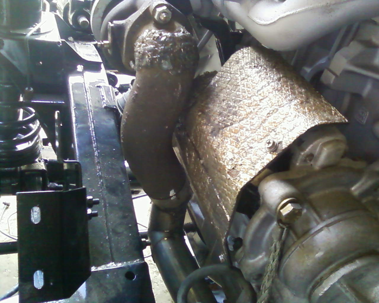

La descente va passer a 2 centimetre du chassis et de la durite d'embrayage, sa chauffe fort?
Que mettre comme protection thermique ? J'ai demonté l'escargot pour le tourner, sa va tout seul, j'ai enlever le gros circlips et la tout est venu tout seul! A+

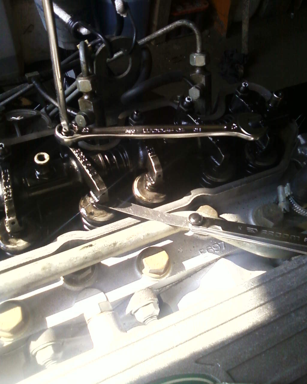

Un petit calage des culbuteurs au passage

le tablier est posé sur le chassis, la je fait remodele la descente pour l'adapté au def, mais sa se soude pas tres bien!La descente va passer a 2 centimetre du chassis et de la durite d'embrayage, sa chauffe fort?

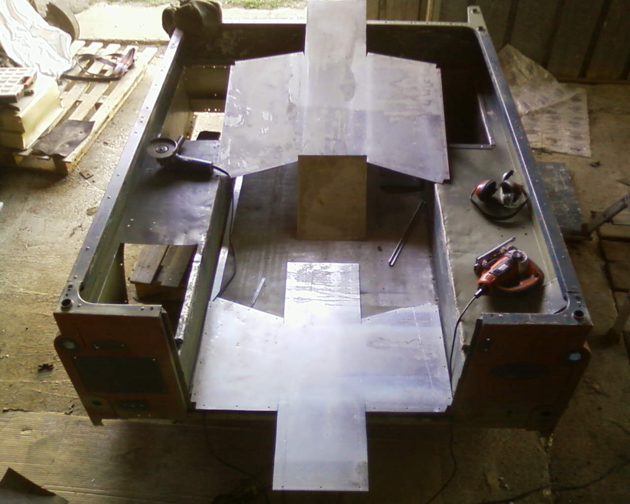

J'ai commencé la carrosserie, aprés avoir renforcé et incorporé mes caisses dans les ailes arrières! Je suis aussi en train de fabriquer des couvercles pour mes caisses et des dessus d'ailes.
Qu'est ce qui serait le mieux au dessus, le coté strié ou lisse? J'atend vos avis!

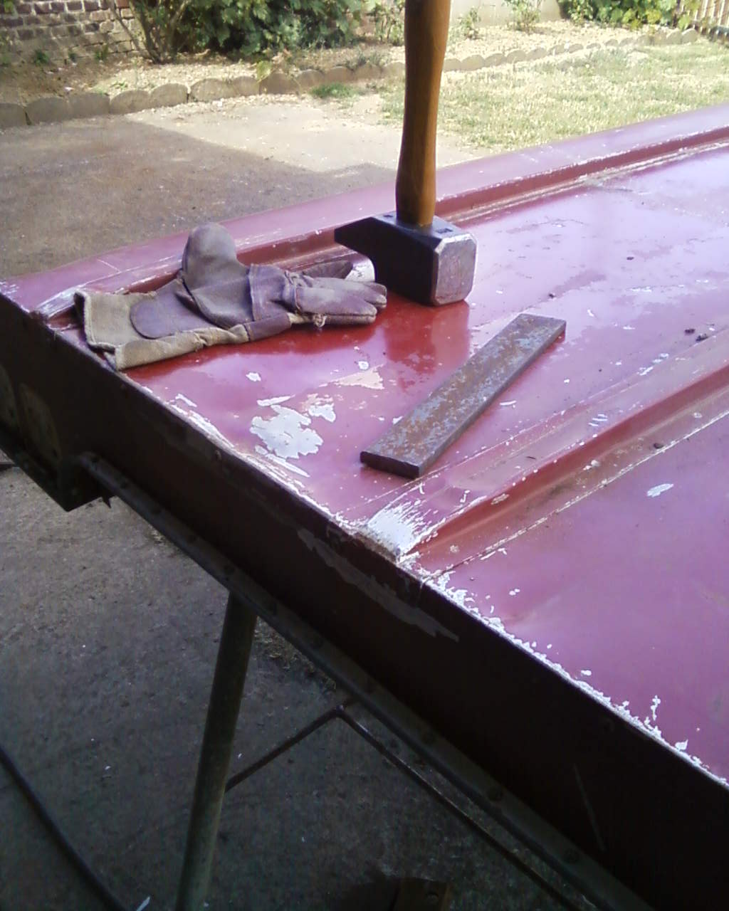

Et ensuite le plus long, le mastic! J'ai attaqué le toit, poncage, remise en place des bosses au marteau avec un fer plat et un gant (a la Marcel) ainsi que de la partie arrière (qui se prené pour un aileron), bouchage du trou d'une ancienne antemnne et mastiquage des grosses rayures! Et j'ai remarqué des petits dessin sur le toi, en prévision d'une peinture je pense mais je sais pas a quoi sa resemble! Si sa vous rememore quelque chose? Mise en place du faisceau, avec le raccordement au faisceau moteur du disco par des cosses males femmelles car j'ai pas trouvé de rondes comme la prise de l'atmo! Savez vous si sa existe?
Fabrication de la descente et du tube d'echapement en inox avec intégration du silencieux centrale rond du disco pour atténuer le bruit!

Pour ton échappement, sur un turbo diesel c'est normal de voir a travers le silencieux central, c'est ainsi d'origine, en fait le turbo atténue déjà beaucoup le bruit.
Par contre, a mon avis ton tuyau de sortie est trop gros, surtout que sur un disco/RRC il y a un deuxième silencieux juste avant la sortie, et d'expérience, un gros tuyau fait résonner le bruit...
Attention a ce que ta ligne passe pas trop près d'autres éléments: ca chauffe, et ca bouge beaucoup!

Je serai preneur de la méthode marteau - gant - fer plat pour débosseler le Birmabright par contre

nan, nan,Frédéric_Dept79 a écrit :Beau boulot
regarde ce post, un jeu d'enfant

je commence à m'entraîner chez un pote, ce n'est pas sorcier, et beaucoup moins déformant que le marteau et fer plat. De toute façon dès que tu tapes, tu allonges, donc faut rétreindre ensuite, alors autant se lancerFrédéric_Dept79 a écrit :Pas mal Jean Yves ça, pas mal du tout...

C'est de la baguette pour découpe? non?
Faut quand même avoir un peu de feeling pour trouver où rétreindre.

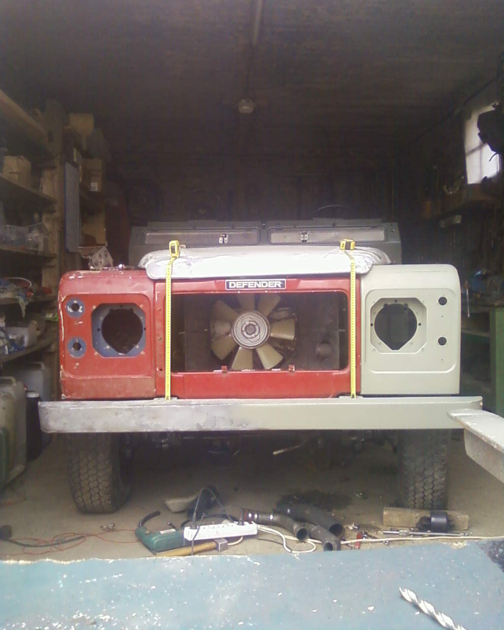

Alors la il m'en aurait fallut, j'ai présenté le capot sur les ailes, histoire de voir si tout colle bien avant les finitions et la peinture !
Et la: Aprés 1h a le tordre dans tous les sens, mettre des cales sous les caoutchouc pour que sa pose bien sur la calancre et non les ailes, sa donne sa Trop haut ou trop bas le par buffle? A+

Salut, un peu trop haut, il faut que les feux soit à peu prés centrer, enfin il me semble. J'enlèverai au moins deux cales d'épaisseur de bois, voir les trois juste une platine de 5 ou 6 mm à la place, ou un système permettant d'incliner et ou démonter le pare buffle en un clin d’œil, selon la destination du jour.titi80 a écrit : Trop haut ou trop bas le par buffle?

Salut LOLO, merci pour ton coup d'oeil, je vai le centrer sur les phares et enlever les entourages d'ailes. je pense le faire de la meme largeur que le pare choc, C'est quoi le classique?
Pour son attache au pare choc, je vais renforcer celui ci et bricoler un systéme de charniere et verouillage (en postion verticale et horizontale) pour faire porte gibier et tant qu' a faire prevoir pour le retirer comme tu dit!

pour pierrotland11, le tube de sorti turbo est en faite celui d'origine du disco que j'ai remodeler a ma façon, ensuite je lui est mis mon inox au cul!

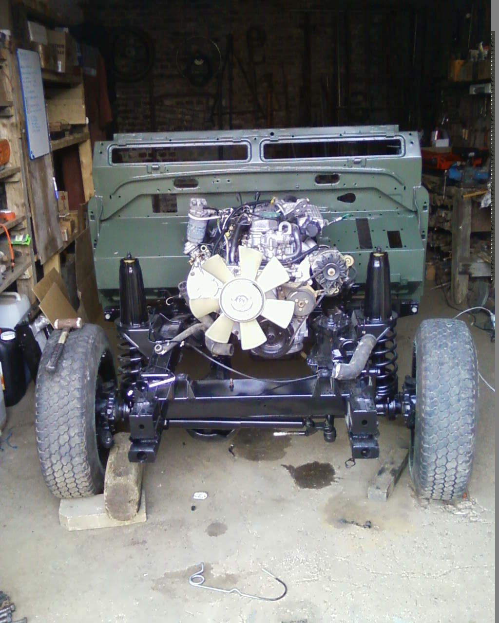

Bonsoir a vous, en ce moment je boss tellement sur le land que j'ai meme plus le temps de vous donner des nouvelles de mon projet!
J'ai fini la carrosserie et la peinture, la je suis sur le compartiment moteur afin de le faire tourner avant de reposer la carrosserie!
Le hic, c'est qu'il manque de place sous le capot pour tout mettre!
Je sais pas ou mettre le filtre a air, il y a toujours quelque chose qui gene, le passage d'aile, l'aile, la direction assistée, le cardan de direction ...
Comment faites vous, et quel genre employez vous?
La j'essaie de caser le filtre du disco, peut etre un de def passerai mieux?

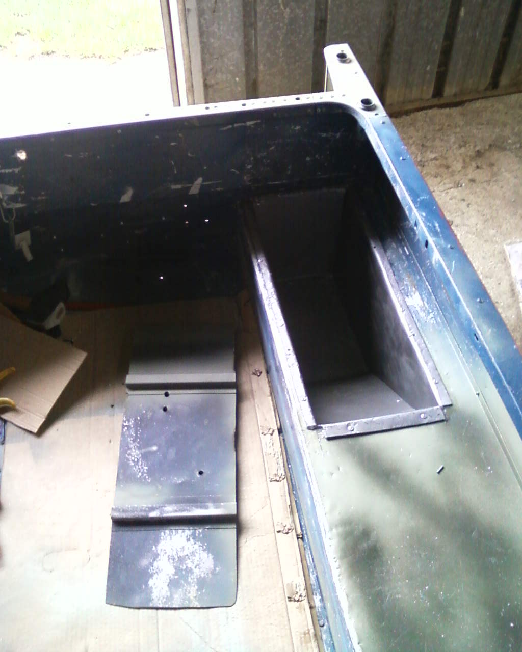

Salut, voila les photos,
l'intérieur de la caisse avec mes boites dans les ailes la réparation des pieces au mastic la mise en apret et peinture des pieces de carrosserie sauf que comme je suis pas un grand spécialiste de la peinture, j'ai louper la caisse arrière et le toit, ca a un aspect peau d'orange donc le lendemain, poncage au 800 a l'eau et application d'un voile pour corriger le montage des ailes et de la calandre le compartiment moteur avec les tuyau d'admission dans tous les sens! et la je suis bloqué sur le positionnement du filtre a air!
