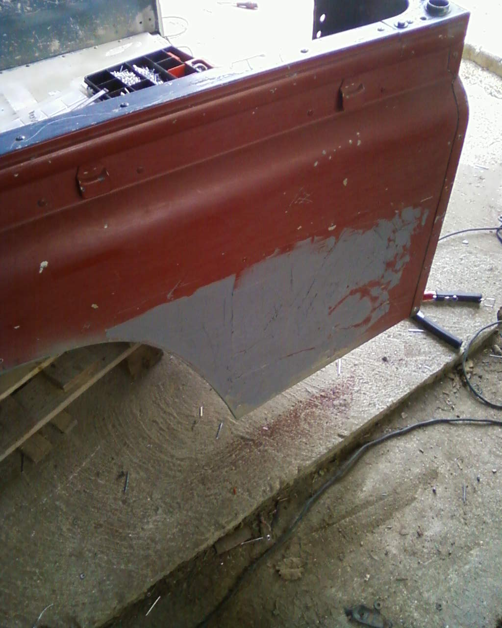

Salut, mon land avance bien en ce moment, les modifs pour le moteur aussi!(c'est ca le plus long aprés la réfection de la carrosserie!)
J'ai commencé la carrosserie, aprés avoir renforcé
et incorporé mes caisses dans les ailes arrières!
Je suis aussi en train de fabriquer des couvercles pour mes caisses et des dessus d'ailes.
Qu'est ce qui serait le mieux au dessus, le coté strié ou lisse? J'atend vos avis!
Et ensuite le plus long, le mastic!

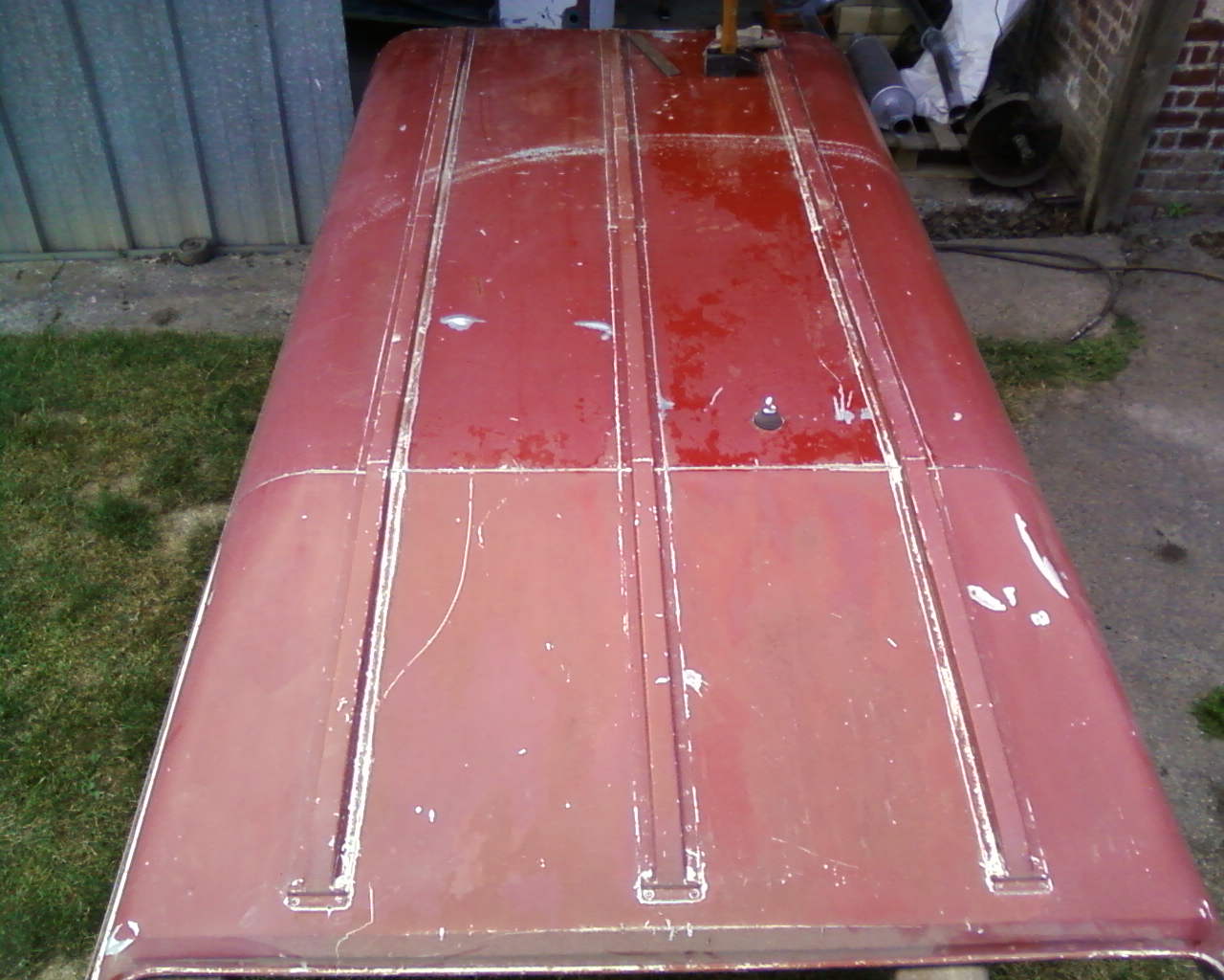

J'ai attaqué le toit, poncage, remise en place des bosses au marteau avec un fer plat et un gant (a la Marcel) ainsi que de la partie arrière (qui se prené pour un aileron), bouchage du trou d'une ancienne antemnne et mastiquage des grosses rayures!
Et j'ai remarqué des petits dessin sur le toi, en prévision d'une peinture je pense mais je sais pas a quoi sa resemble! Si sa vous rememore quelque chose?

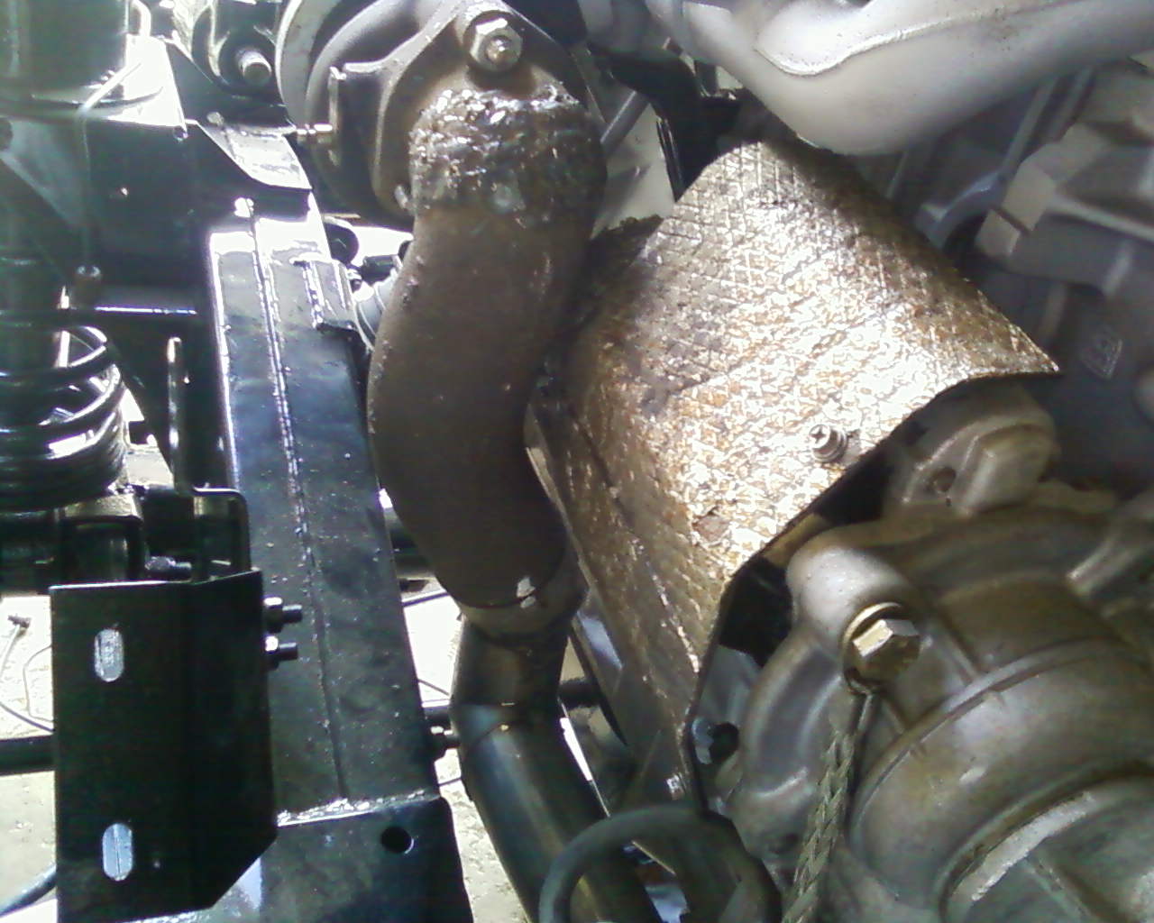

Fabrication de la descente et du tube d'echapement en inox avec intégration du silencieux centrale rond du disco pour atténuer le bruit!
Connaissez vous la marque WALKER?, on voit clair au travers!

Pour ton échappement, sur un turbo diesel c'est normal de voir a travers le silencieux central, c'est ainsi d'origine, en fait le turbo atténue déjà beaucoup le bruit.
Par contre, a mon avis ton tuyau de sortie est trop gros, surtout que sur un disco/RRC il y a un deuxième silencieux juste avant la sortie, et d'expérience, un gros tuyau fait résonner le bruit...
Attention a ce que ta ligne passe pas trop près d'autres éléments: ca chauffe, et ca bouge beaucoup! :wink:
