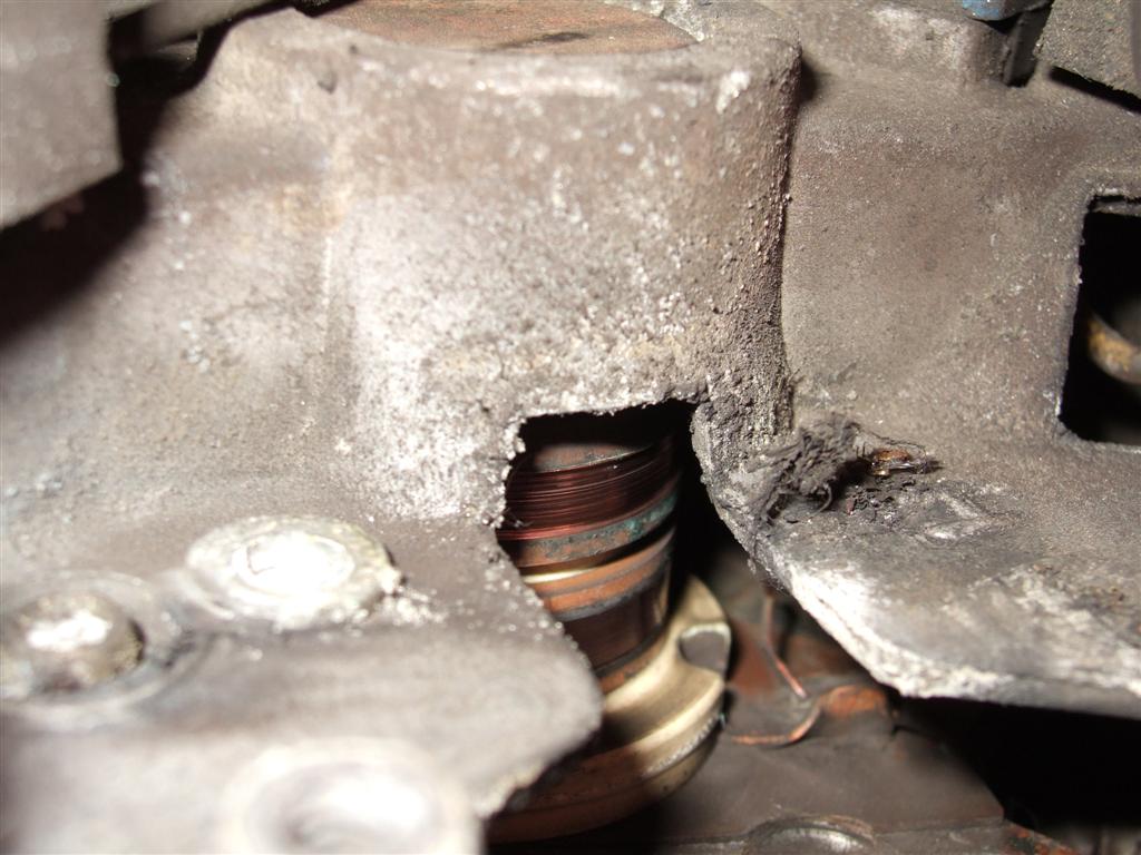

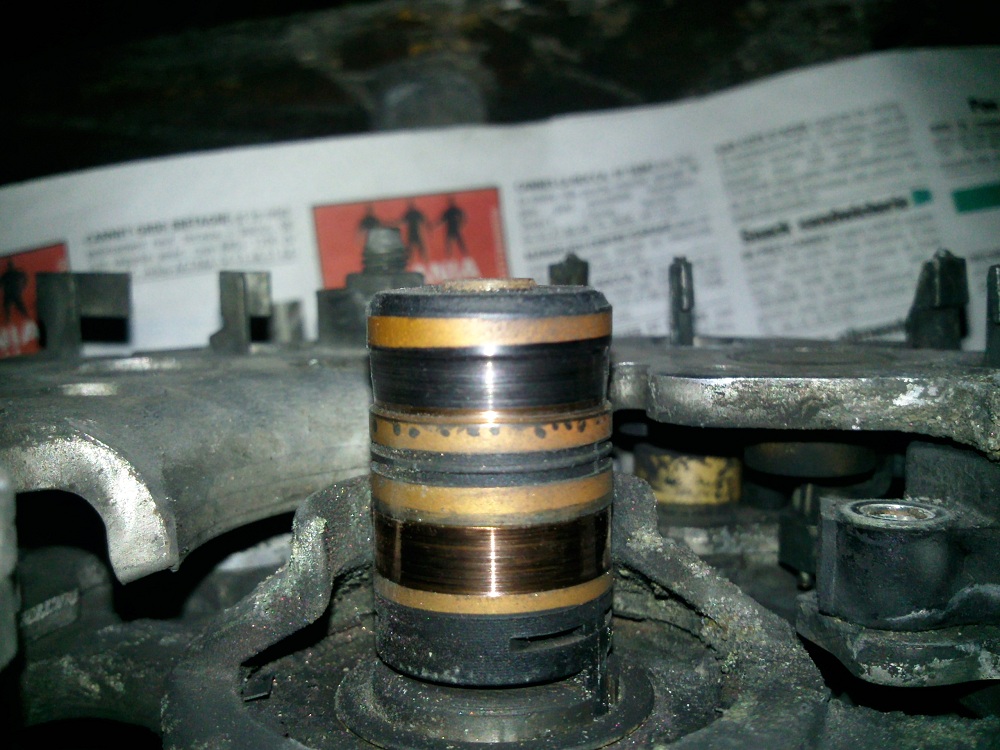

Hier, le voyant de charge s'est allumé au tableau de bord du disco :twisted: .
Aprés vérification de la présence de la courroie d'accessoires et des connexions au cul de l'alternateur 8) j'ai déposé la bête ainsi que le porte balai . La cause semble entendue, les balais sont foutus:
mais l'une des deux portées s'est usé de travers à cause du balai (lui-même en travers car trés usé ;285000 kms) :mrgreen:
des balais neufs sur des portées pareilles, ça devrait pas le faire...
pensez-vous que l'épaisseur de cuivre soit suffisante pour usiner la portée et la rendre à nouveau cylindrique? ça me permettrait de ne changer que le régulateur porte balai non ? Ou est ce qu'à ce kilométrage il vaut mieux oublier et changer la bête complète ?

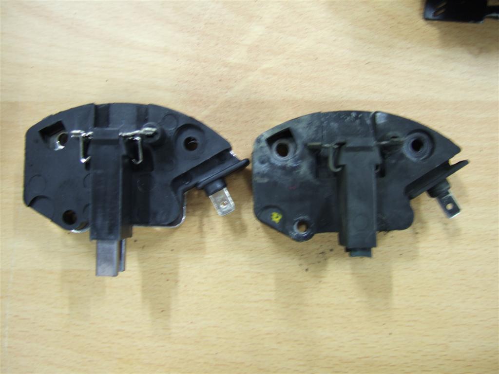

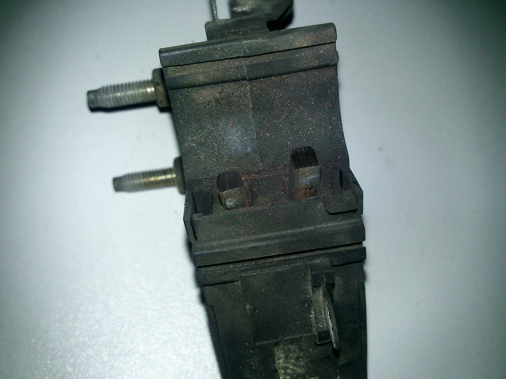

Mes balais étaient aussi HS il y a 3 semaines. Les miens étaient usés droit, mais très usés.
Les balais de l'ancien régulateur avaient bien réduit au lavage
Je suis un partisan du moindre effort, alors je n'ai pas démonté l'alternateur. Vu que la batterie ne se vidait pas, c'était sûrement le régulateur, je l'ai changé in situ par un Britpart. Les portées n'étaient pas terribles, mais le charbon s'adaptera.
La portée des balais, assez usée

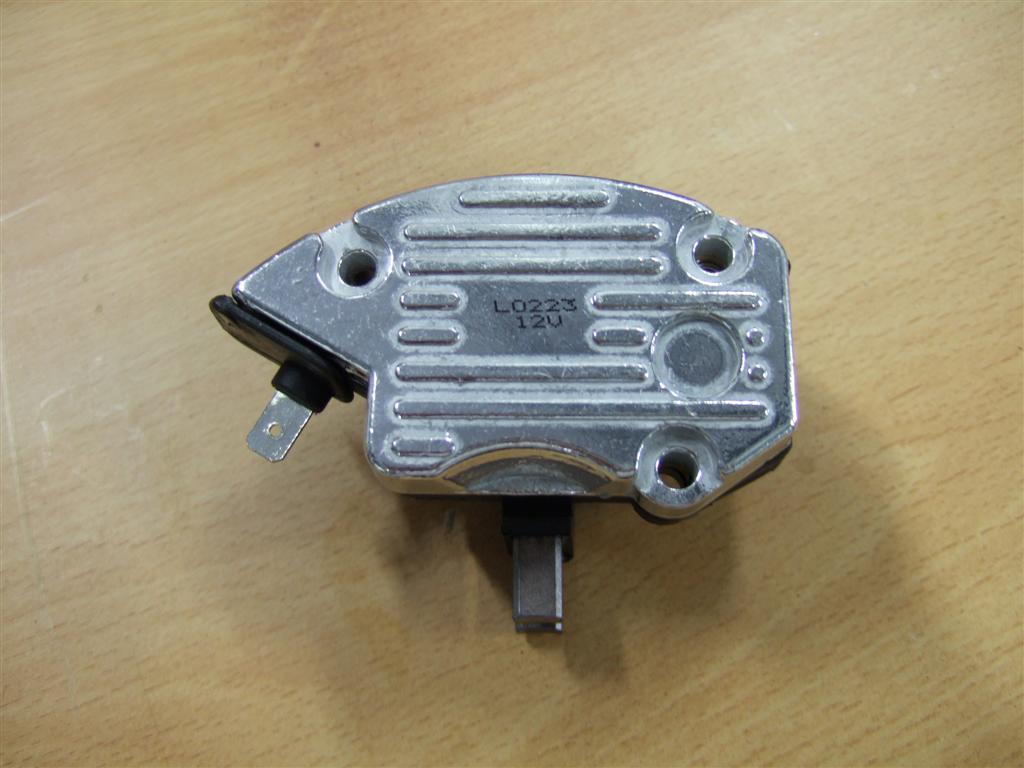

Le régulateur neuf, made in Taillevane dans le gers, il brille bien de partout (ça marche mieux quand ça brille).
Ce serait à refaire, je refais pareil. A 15 euros le régulateur, si le rotor rend l'âme dans 20 000 km, c'est pas bien grave. Et en plus, je suis convaincu qu'il ne rendra pas l'âme de si tôt. L'opération a été en plus très rapide puisque je ne démonte presque rien.

tes bagues collectrices sont mortes...
Leur durée de vie moyenne est de l'ordre de 300 000 km (épaisseur nominale de matière de l'ordre de 2 mm) donc dans pas longtemps, tu vas gratter l'isolant... :twisted:
Pour ma part, je considère que les composants électroniques qui ont atteint cette durée de vie vont encore durer ad vitam eternam, donc je change uniquement les balais, les bagues et les roulements, en vérifiant toutefois que ce petit monde tourne rond (pas plus de 2/100 ème de mm de faux rond aux bagues). Attention aussi à la soudure des fils de l'inducteur sur les modèles de bagues à souder (leur préférer du serti si possible) : à 12 000 t/mn (contrôle technique oblige) l'accélération centripète transforme une paisible soudure de 2 mm3 (et non grammes) en force de plus de 3 DaN (3 kilos, quoi) donc mef...
En outre, je connais le passé de mes générateurs, ce qui n'est pas le cas des machines en échange standard, dont les enroulements peuvent avoir morflé (pas facile de régénérer les vernis des bobinages) :sm11: donc je les garde.
C'est une affaire à moins de vingt roros (pièces uniquement, of course) et tu repars pour 300 000 km.
Le tout est de trouver les bagues collectrices ; avec ces pratiques débiles de reconditionner les générateurs à Trifouillis les Oies, on peine maintenant à trouver en France ces pièces basiques qui coûtaient à peine 3 €.
Je viens de refaire un Valéo A 13 N et j'ai trouvé les bagues dans le fatras d'un électricien auto qui, lui aussi, fait apparemment de la résistance aux chinoiseries remontées dans les pays de l'Est...

nanard833 a écrit : Ou l'as tu trouvé ton régulateur à ce prix ?
Cherche RTC5670 sur le ouaibe, regarde les prix des britpart (que j'ai monté, mais j'ai toujours un jugement négatif sur cette marque)
Mais compte tenu des explications de Normand 1400, je crois que je vais approvisionner les bagues, les roulements et les charbons, sortir mon vieux régulateur de la poubelle, lui remettre des charbons neufs, et puis dès que ça remerde je change les bagues de l'alternateur. Je prendrai peut-être un pont de diode aussi, car lui il finira bien par claquer un jour.

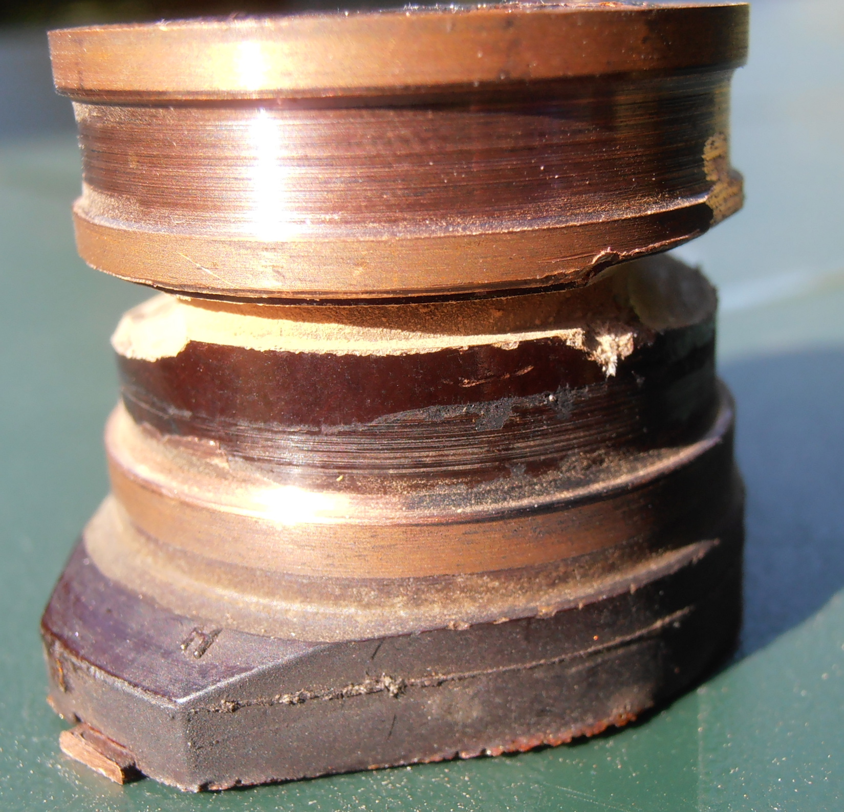

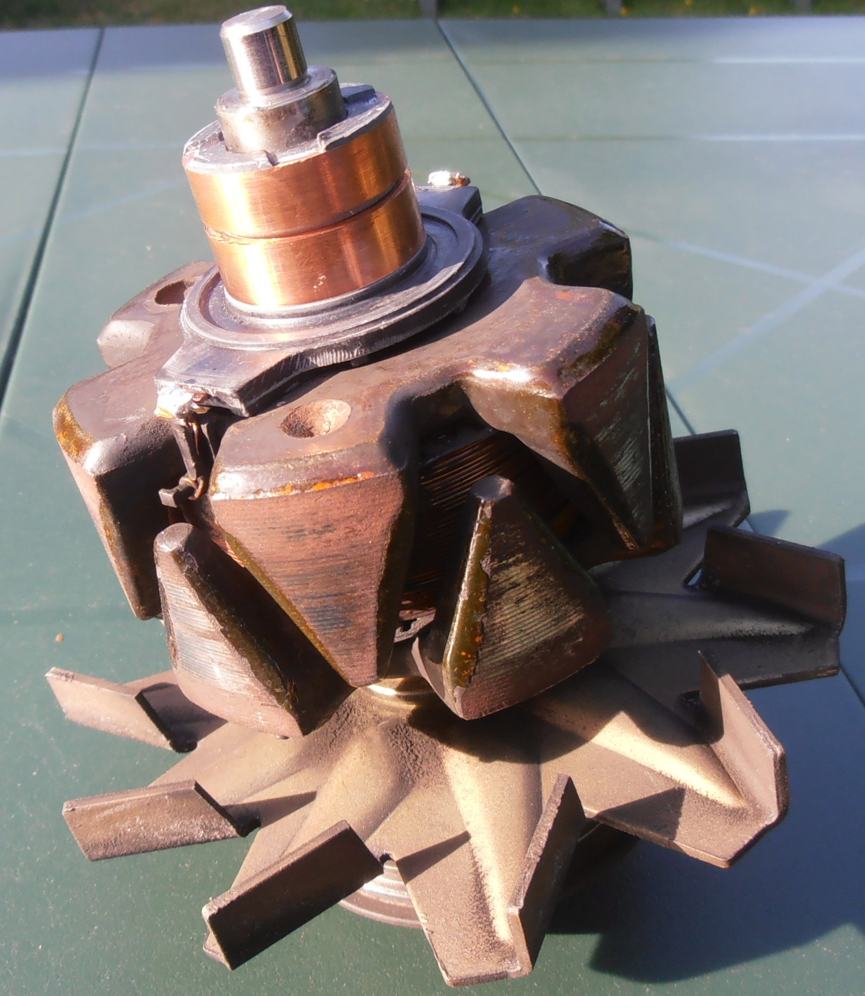

Voici des bagues collectrices "amorties" : elles ont trépassé au deuxième jeu de charbons, soit à 311 000 km... :sm11:
Comme toujours, bien que d'égales épaisseurs (1,98 mm) une bague s'use plus que l'autre. Celle du bas a littéralement disparu et le charbon portait sur l'isolant. Ca chargeait encore un peu, mais la vitesse d'amorçage était décalée de plus de 2 000 t/mn machine (de 1 000, on passait à 3 000). Donc la batterie finissait par se décharger.
Mais en théorie, moteur thermique plein pot, le magnétisme rémanent de l'inducteur permet de sortir encore quelques précieux ampères, même avec des bagues râpées jusqu'au trognon...
On distingue les coups de disqueuse ayant livré passage au décolleur.

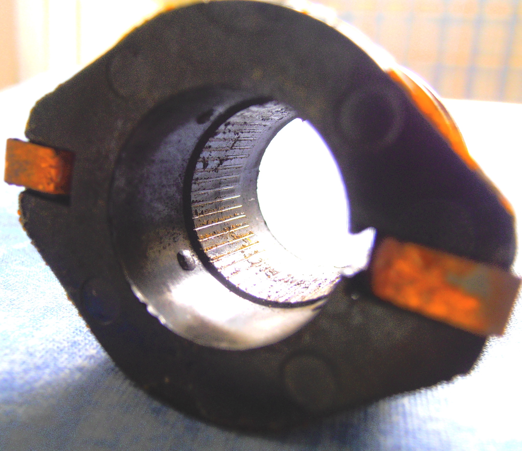

L'autre photo, prise côté face en appui sur l'inducteur, montre l'alésage de la bague : l'arbre du rotor de l'alternateur comporte un renflement cannelé qui force la bakélite lors de la mise en place.
Les deux fiches qui sortent sont raccordées aux bagues. Je les ai coupées pour meuler plus facilement le sertissage, donc désolé, mais pas de détail pour ce montage. On imagine bien qu'il s'agissait d'une petite patte en cuivre comportant un minuscule trait de scie dans lequel le fil venant de l'inducteur se logeait. Cette petite patte est repliée au montage, un peu de vernis isolant sur le tout et hop, le tour était joué.
Ce faisant, la bague se trouve bloquée en position sur l'arbre. Comme d'hab, je démanche et je remmanche la chose à la presse : comme l'isolant est fragile, au maillet, je le sens pas. Ca rentre avec peanuts de poussée et je presse à 100 kg max en butée. Pas plus, la bakélite, ça se fissure bien.
Mais ça doit évidemment pouvoir se faire avec un maillet de carreleur en caoutchouc.
Voici ce que ça donne en cours de montage des bagues neuves, mais avec soudure des fils de l'inducteur :

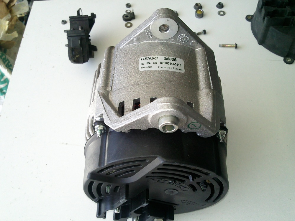

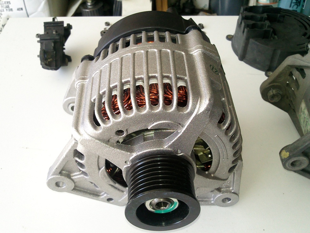

voici la bête que j'ai reçu de Land Service: marque DENSO :? CONNAISSAIT PAS :sm1: ça ressemble à du neuf et vendu pour du genuine

Non, tu n'as pas de rondelle isolante à proprement parler.
Rien à craindre, c'est un ensemble monolithique : les bagues sont emmanchées sur un cylindre en isolant lui même alésé et rien ne se démonte. Du moins en principe, même si je sais que certains parviennent à tourner des bagues et à les remonter sur le support isolant en les collant à l'Araldite ou assimilé.
Je n'en suis pas là et je reste malgré tout méfiant sur cette méthode ; vu les efforts (force centripète) et tant que je trouverais des bagues, je remplacerai le bloc.

nanard833 a écrit :voici la bête que j'ai reçu de Land Service: marque DENSO :? CONNAISSAIT PAS :sm1: ça ressemble à du neuf et vendu pour du genuine
250€ et HT encore, pour un denso!!! y fournissent la vaseline avec?? :mouche: :mrgreen:
Re: Alternateur 300 tdi réparable ou fichu ?
Salut Feub,
ouaih ça fait chéro mais je voulais pas attendre aprés les brittons pendant 10 jours (avec le pont de l'ascension où on a besoin de l'auto) et par ici dans le SUD, il me font venir la transpiration !!! 8) Au fait, ça vaut vraiment rien DENSO ? A+
Ben, c'est nippon ni mauvais :lol: :lol:
Je penses pas que ce soit vraiment une daube, mais le tarif!!! Sinon, plutôt que les brittons, un tour chez le marchand de matériel agricole du coin... :wink:
T'aurais eu un modèle au moins aussi 'genuine' que chez land service, mais le tarif aurait été plus raisonnable! :mrgreen:
P.S.: il manque le pare chaleur sur ton alternateur denso... :wink:
Feub a écrit :P.S.: il manque le pare chaleur sur ton alternateur denso...
ben y en a jamais eu sur l'autre!!! et ça a jamais fondu mais je vais penser à en bricoler 1 avec un bout d'alu A+
