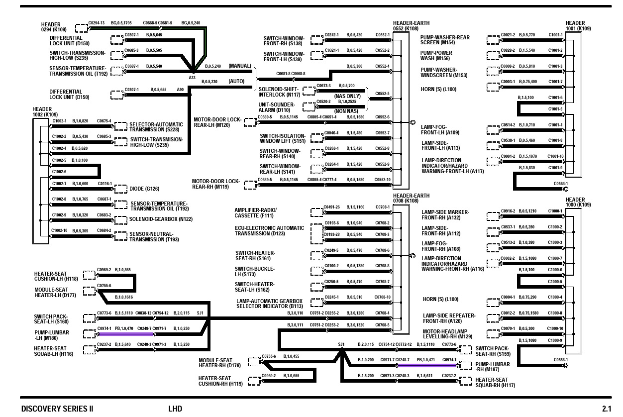

1)Exemple: Sur ce schéma d'un disco II il y a des connecteurs collecteur de masse regroupant plusieurs fonctions cité: K109 et K108

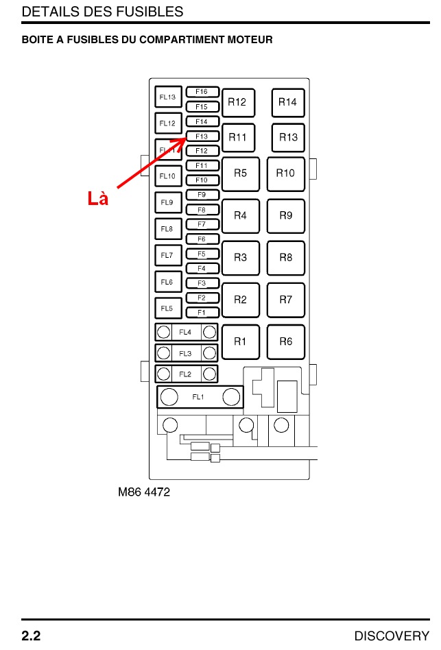

8)Boite à fusible compartiment moteur:

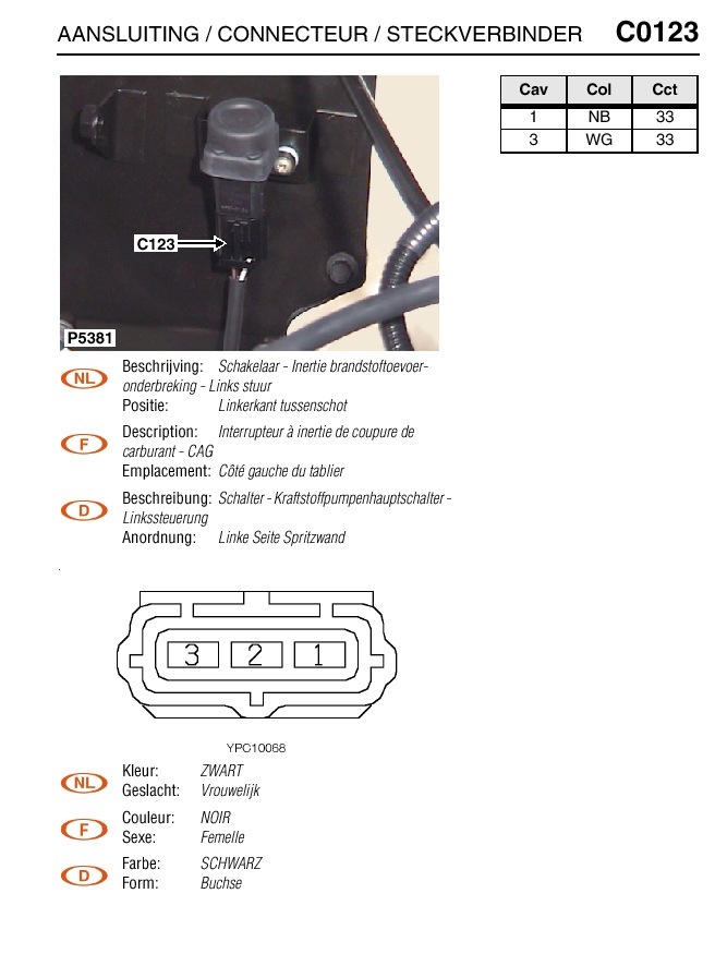

9) Contacteur à inertie, on retrouve le fil marron liseré gris. Normalement, il doit y avoir du +12V avant et après lorsqu'il est enclenché. Si ce n'est pas le cas, soit il faut le réenclencher et si toujours pas le changer car oxydé ou autre. Controler son connecteur aussi, il ne faut pas de trace d'oxydation. Pour le principe d'un contacteur à inertie allez voir ce petit thème .
Si c'était ça la panne, ne pas perdre de vue qu'il y a un petit délais de reconnaissance entre lDM et le BCU avant que tout redevienne normal.
