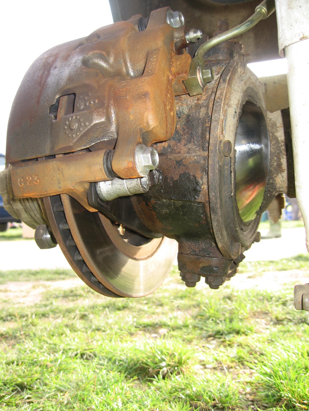

Salut, je sais que cela existe pour le pont avant des séries:
1)
2)
3)
Je ne suis pas sur, que cela soit vraiment intéressante pour le pont arrière. Renseigne toi du prix d'un pont de 300 Tdi d'occasion, ce n'est pas si chère. J'en ai trouvé un pour 110 à 200€.

Il est très facile de convertir un pont Salisbury de tambour à disque.La pièce que tu recherche est en fait la pièce d'origine.La référence est FTC 3306.On la trouve outre manche chez tous les revendeurs de pièces.Par exemple ici:
http://www.lrseries.com/resources/user/ ... UNTING.jpg
