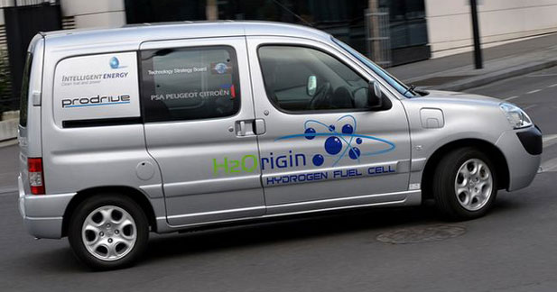

Plusieurs constructeurs ont fait des prototypes de véhicules avec piles à combustible. L’électricité produite à partir de l’hydrogène stocké dans des réservoirs et l’oxygène de l’air, sert à alimenter un moteur électrique. Le plus connu est Mercedes avec ses prototypes NECAR, mais nos constructeurs français ont aussi leurs prototypes comme PSA :

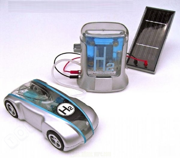

Tu sais que je n'ai pas la capacité à decortiquer tout cela sur le meme niveau que toi. Je pourrais etre le candide moyen. Sauf qu'avec un petit regard critique, je me dis que si les constructeurs, qui se servent de la conso et de la pollution comme argument publicitaire, et de moins en moins de la puissance pure, si l'un d'eux s'y mettait un jour, c'est que ca pourrait marcher......Et il faut reconnaitre qu'il y a de plus en plus de tentatives.
Tu parles de BMW, j'ai trouvé aussi Honda.......bref, ca bouge.
Et puis........ca????
http://www.greenzer.fr/jouet-voiture-telecommande_5_X
J'aimerai savoir ce que tu en penses.

Tu as là en réduction ce que font déjà les constructeurs automobile. Une voiture avec une pile à combustible, qui va se ravitailler en H2 à la station .Gabrielle a écrit : Et puis........ca????
Tu remarqueras bien la taille du panneau solaire et du bac à électrolyse par rapport à la voiture, qui est extrêmement légère : 180 grammes. D'ailleurs il faut qu'elle soit très légère car la quantité d'hydrogène embarqué est faible. Je me demande bien ce que peut être l'autonomie te la vitesse de déplacement. Vu la taille AMHA, il ne doit y avoir que 200 Joules d'énergie embarquée (si vers les 2 cl d'hydrogène gazeux).
A titre de comparaison, une batterie AA a une capacité de 9500 Joules pour une alkaline et 11000 pour une lithium-ion. Donc l'autonomie est grosso modo 50 fois plus faible que si la même voiture était équipée d'une pile bâton AA alkaline.
