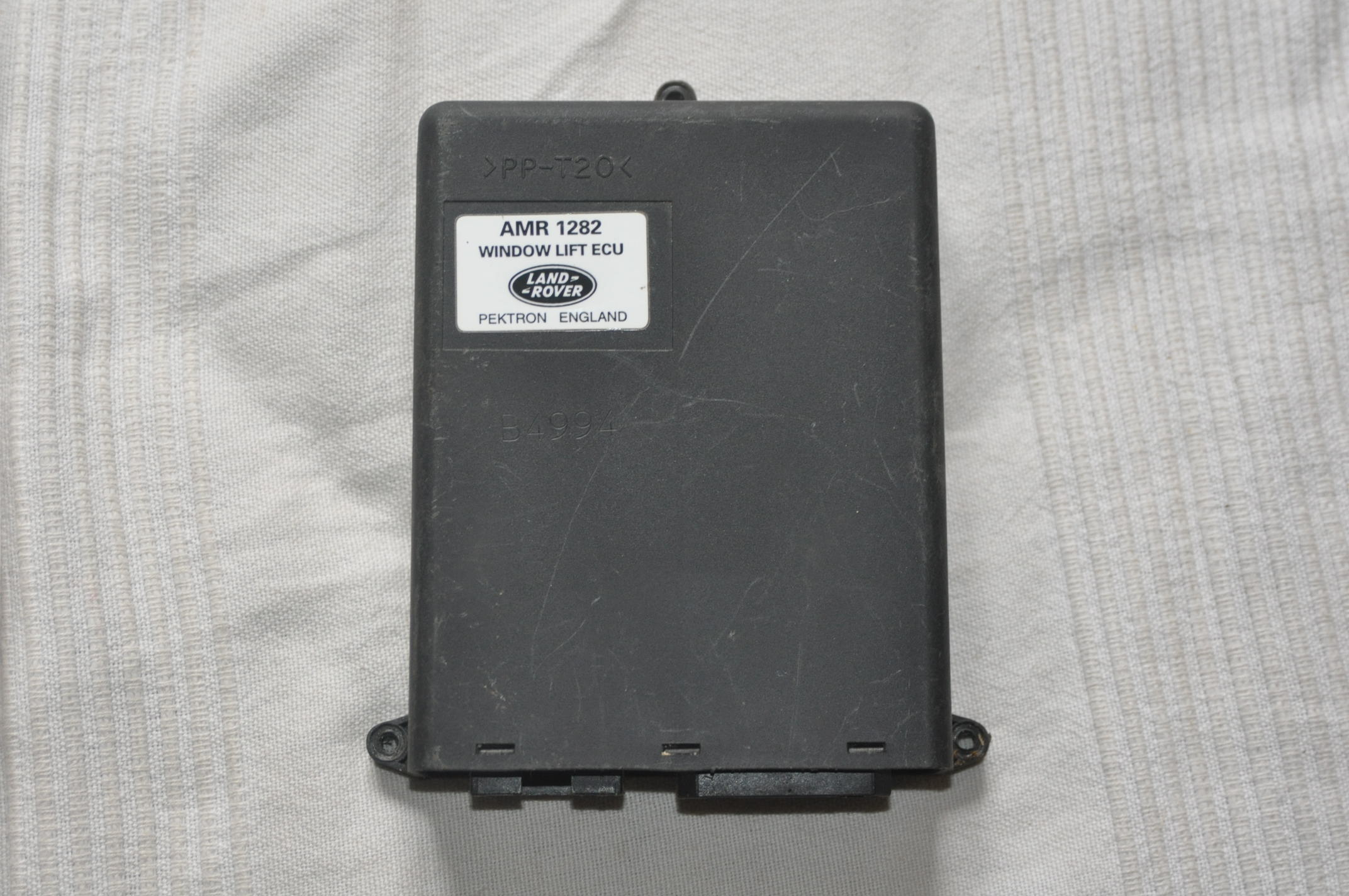

Salut, a défaut de mieux
, je peux mettre des images, est ce bien ce modèle.
1) Vue générale: 2) Connecteurs: A+
![Sad :(](./images/smilies/icon_sad.gif)
![Wink :wink:](./images/smilies/icon_wink.gif)
Re: Disco 300tdi - Carte de gestion des vitres électriques
Ca y ressemble comme deux gouttes d'eau.
