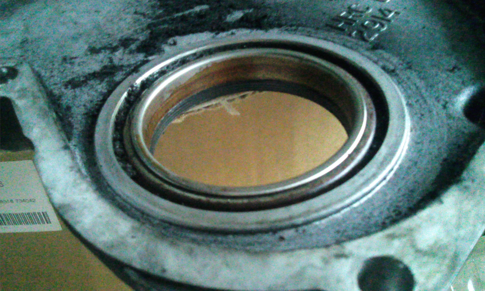

ok merci pour l info....parce que moi j ai mes flasque de pignon de vilo qui viennent frotter contre le joint spi en question (ERR7143)...alors je me disais que peu etre des morceaux de metaux avaient pu endommager le coté ext de ma courroie....mais voila que je ne comprend pas pourquoi mon pignon vient frotter et pas toi !
En tous cas merci pour ta reponse.
la position de ton joint est-elle correcte par rapport au plan de l'intèrieur du carter?
voici une autre photo ou j'ai emboité le vieux damper dans le vieux carter :mrgreen: mais je n'ai pas la position exacte d'enfoncement du damper (je me suis juste référé aux traces sur la portée extèrieure du damper,
à l'intérieur ça dépasse comme ça
on voit les trois points d'appui contre la flasque du pignon de vilo.
mais je vois pas comment le joint peut frotter contre le pignon :o si ce n'est un pignon plus long :roll: (est-ce un origine LR?)
où alors du fait de l'absence d'épaulement dans l'alésage du joint (hypothèse à vérifier) le joint serait trop enfoncé mais dans ce cas, lors du serrage du carter, il remonterai certainement mais peut-etre pas assez pour ne plus frotter :?
bon je vois pas autre chose là :sm11:
note quand même la position du joint par rapport au plan extèrieur du carter:

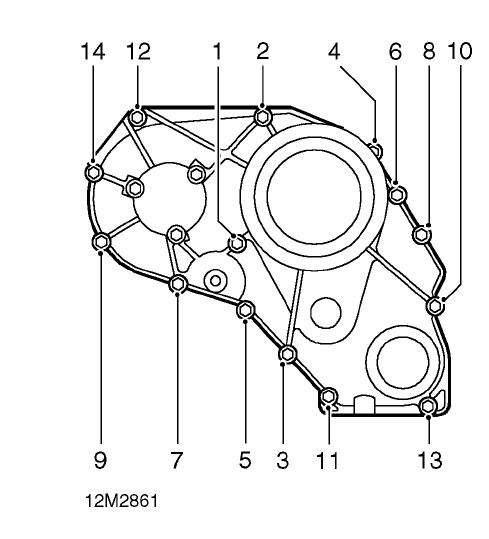

Je suis en plein démontage pour changer ma courroie de distri et je voudrais savoir si il existe plusieurs modele de joint spi du vilebrequin, mon 110 est un 300tdi de 1998! Ainsi que le couple de serrage des vis du carter de distri?
Je vous remercie tous pour toutes les infos que j'ai pu trouver sur ce poste et qui mon permis de me fabriquer un outil d'immobilisation pour la fameuse poulie du vilebrequin!Un bon coup de clef avec une ralonge de 2m ( mas d'antenne :lol: :lol: :lol: ) on suffit à dessérer l'ecrou de 27....
fred
frederic.b
Messages : 14028
fred48 a écrit : Je suis en plein démontage pour changer ma courroie de distri et je voudrais savoir si il existe plusieurs modele de joint spi du vilebrequin, mon 110 est un 300tdi de 1998!
Tu as deux joints pour le vilebrequin quand tu changes la courroie de distribution.
Un qui se place sur le carter vissé sur le bloc moteur, c'est le ERR4575.
L'autre se place dans le carter avant de distribution, c'est le ERR4576.
25 N.m selon une procédure bien précise. Serre d'abord la 1, puis la 2 etc.... voir dessin.

Salut tous le monde
Mon joint spi coté moteur est changé sans gros probleme, par contre coté carter je ne vois pas comment enlever le joint qui à une sorte de cage métalique qui tourne, différent de celui que j'ai reçu!!!
J'ai commandé la ref ERR4576 .
Qui peut m'aider, merci.
fred

fred48 a écrit :Salut tous le monde
fred
Bon j'ai trouvé, ce n'est pas la bone ref pour le joint, il me faut ça: http://www.landers-shop.fr/joint-spi-av ... RR7143.cfm
Voilà,j'ai plus qu'a le commander!!!
