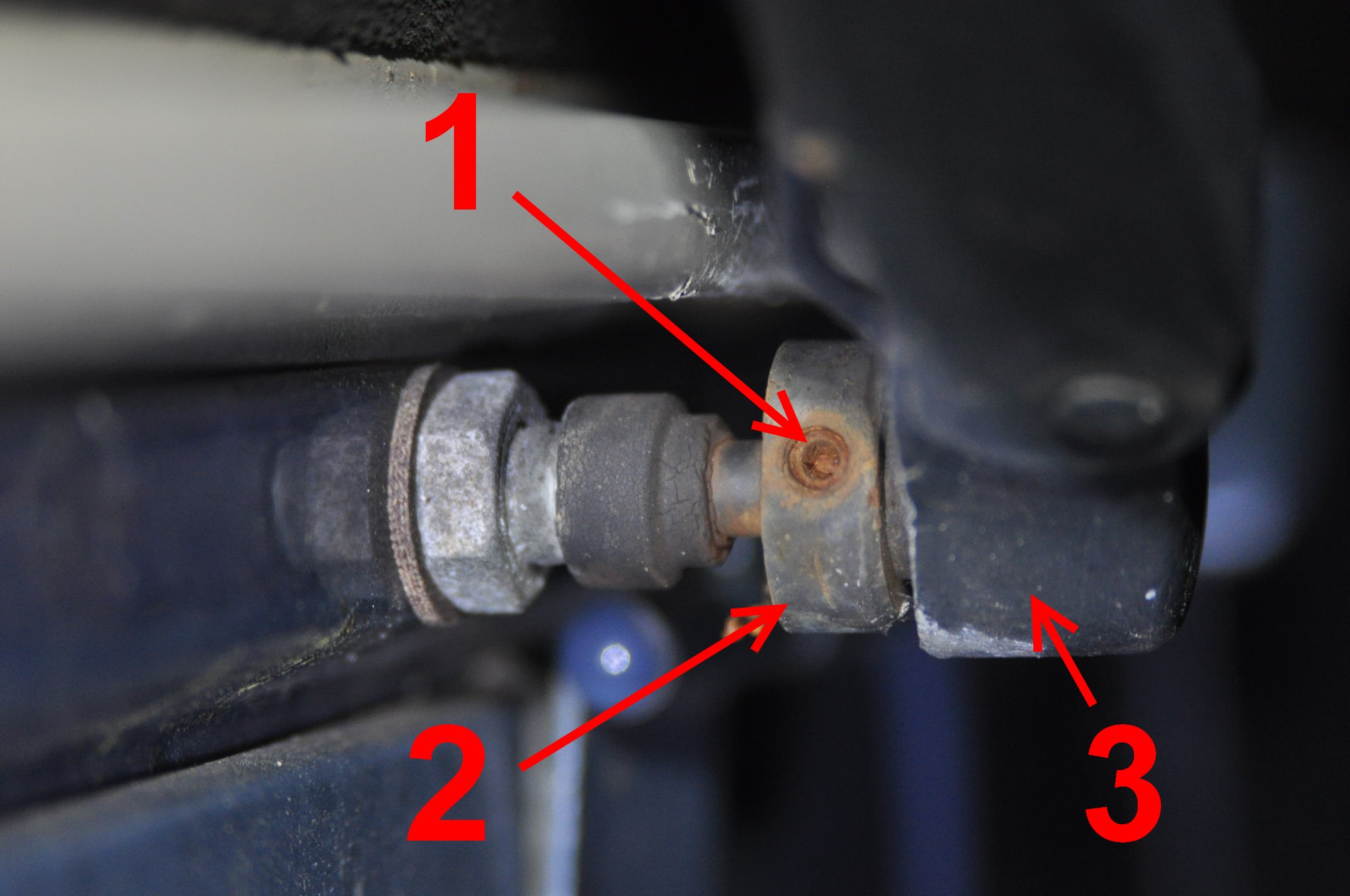

- vérifié l'orientation du bras d'essuie glace par rapport à celui côté passager (important sinon tu te retrouves avec des balais pas coordonnés :? )
C'est là où je me dis, qu'il y a un truc qui ne va pas, ou que tu n'as pas démonté:
La pièce repère 2 c'est l'adaptateur, lorsque tu démontes le bras repère 3, il (l'adaptateur) reste en place.
L'adaptateur est cannelé ainsi que le bras de l’essuie glace, ce qui te permets positionner correctement l'essuie glace, quelque soit la position de l'axe et du pignon.
La petite BTR (1) tu as réussi à la démonter? La clef alen n'est pas évidente à trouver, c'est du 3/32" ce qui nous fait 2,38mm donc une 2mm :( et une 2,5 aussi :( .
Avec un tournevis tu sépares le bras de l'adaptateur.
Il est clairement cannelé, et sur la photo, mal monté puisque la vis n’appuie pas sur la partie plate de l'axe.
Dans le bras, il y a également les cannelures et un petit ressort qui sert de verrouillage, d'où l'aide d'un tournevis pour les séparer. Avec le temps et l'oxydation deux cas, soit ils deviennent difficilement séparable, soit les cannelures se bouffent et le bras n’arrête pas de se faire la belle tout seul par jour de grande pluie bien sur :evil:

Je me rends compte que je ne suis pas bien exprimé : je n'ai pas réussi à sortir l'axe de son support.
La bague extérieure empêche l'axe de trop aller "vers l'habitacle", dans le sens inverse c'est à dire vers l'extérieur, pignon désaccouplé, il y a aussi un blocage qui empêche l'axe de sortir du support.
Comme je l'ai indiqué, c'est le côté conducteur qui me pose problème, n'ayant pas (encore) de pièces de rechange sous la main, je n'ai pas voulu casser quoi que ce soit qui aurait eu pour conséquence d'immobiliser le Def faute d'essuie-glace, que ce soit en forçant pour ôter la bague extérieure, ou en "poussant" sur l'axe de l'intérieur vers l'extérieur.
L'axe est donc resté solidaire du support, support que j'ai lui démonté du tablier pour pouvoir dégraisser la zone des cannelures afin de pouvoir optimiser l'effet du frein-filet.
Quant à la graisse, brûlez moi pour hérésie ou scalpez moi à coups de tamiocs, pour l'instant je graisse tout à la graisse marine "bleue qui colle" (enfin tout au moins ce mécanisme...) :roll: :shock:

BoZ a écrit :Je me rends compte que je ne suis pas bien exprimé : je n'ai pas réussi à sortir l'axe de son support.
Ah OK, c'est bien ce qui me semblais.
BoZ a écrit : La bague extérieure empêche l'axe de trop aller "vers l'habitacle",
Cette petite bague extérieur alu, peut être supprimée, dans le temps, il n'y en avait pas. Tu peux la sortir, en la faisant glisser vers l’extérieur ( coté apposé au pignon ). En tapotant avec un marteau cela vient facilement, pas de risque de destruction de l'axe, c'est tendre l'aluminium. Ainsi tu respecteras la chronologie du montage usine.
Ça c'est normale ce sont les cannelures qui évasent un peu l'axe, du coup l'axe ne peut plus passer dans le fourreau.
Une bonne réparation est tout a fait possible, sans avoir a commander des pièces dont tu n'es absolument pas sur de l'origine, et cette réparation, il n'ai pas difficile de faire mieux que l'origine à What mille dollard... comme dirait z'y-vas!
Oui
:shock: Surtout pas!
Mouai! moyen, regarde bien dehors dans les cocotiers, il y a les Canaques qui t'observent aux jumelles.
