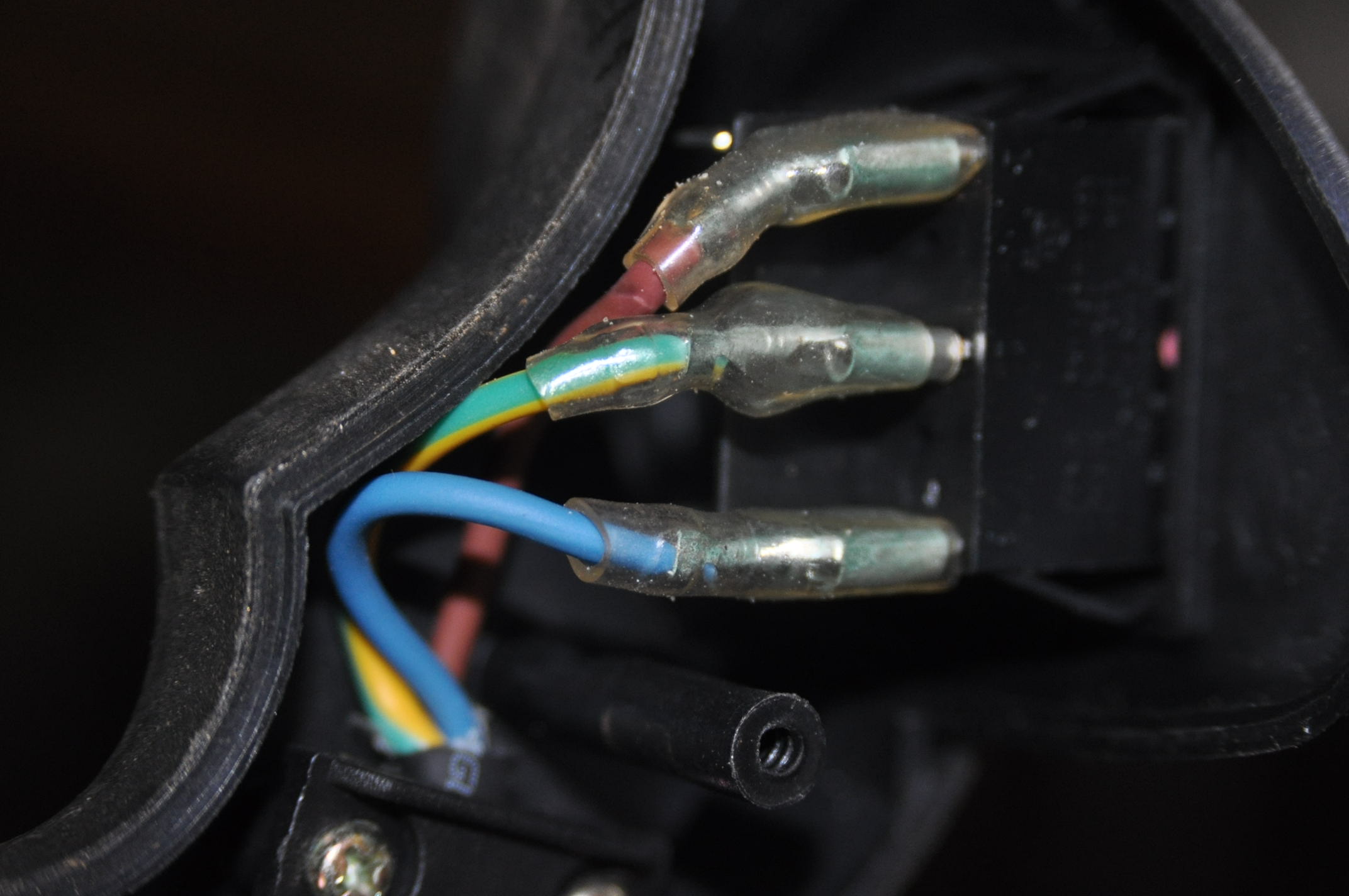

Salut, tu remets 2 €, tu es joueur. Une commande de treuil au tableau de bord, peut se faire avec un bouton de lève vitre de n'importe quelle voiture de préférence range puis disco.
Ah? il existe autre chose :mrgreen: . Heuu :? oui une commande de volet roulant... :wink:
Il faut trois fils seulement pour commander le sens de rotation d'un treuil basé sur le principe d'un pont en H, et éventuellement un interrupteur de sécurité pour le déconnecter.
1)Bouton de commande deux positions poussoir et une position centrale déconnectée:
2) Câblage d'origine, même les fabricants utilisent un fil secteur basique genre fil de rallonge . Et vue le fil, ce n'est même pas du top qualité.
3) Coté prise.
Donc, pour la simplicité, je câblerais en fixe un bouton au tableau de bord repiqué en parallèle derrière la prise à l'avant, couplé avec un voyant , pour m'indiquer que la commande est opérationnel. Le bouton placé coté gauche du volant pour qu'il soit accessible de l'extérieur vitre ouverte. Pour le principe et une idée de schéma vas voir Installer un lève-vitre électrique passager sur Def 130 TD5

LØLØ a écrit : Il faut trois fils seulement pour commander le sens de rotation d'un treuil basé sur le principe d'un pont en H, et éventuellement un interrupteur de sécurité pour le déconnecter.
elle me dit quelque chose cette télécommande... :mrgreen:
on si mets quant?? :sm11:
