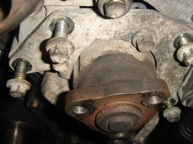

Il y a 6 vis sur le support complet.. 2 en bas.. 3 au milieu.. et 1 derrière le tendeur de la courroie..
Derrière le support.. le passage d'eau avec son joint pistolet..
Dès que l'on commence à dévisser.. le reste du liquide après vidange vient et il n'y en a pas qu'un peu..
Décidément, je trouve ces problèmes de graisses stagnantes assez importants puisque là encore elle semble pénétrer jusaqu'au joint...
De l'utilité de garder un moteur relativement propre..
Donc grand nettoyage.. ce post étant la suite d'un autre, je me permets de montrer le nettoyage complet..
Maintenant une petite question quand même.. les traces sous l'ancien joint pistolet ne partent pas au white.. elles sont vraiment insignifiantes.. je les gratte Ca me parait plus incertain de les gratter que de les laisser tel quel.. aucune sur-épaisseur..

personnellement, je mettrais un petit coup de papier de verre à l'eau, genre 600, trés leger, sans insister spécialement sur les traces pour ne pas creuser le plans de joint (= poncer l'ensemble de la surface du joint). Mais ce n'est que mon avis et peut etre une connerie...Tarimes a écrit : Maintenant une petite question quand même.. les traces sous l'ancien joint pistolet ne partent pas au white.. elles sont vraiment insignifiantes.. je les gratte Ca me parait plus incertain de les gratter que de les laisser tel quel.. aucune sur-épaisseur..

Il faut que la ferraille soit à nue, de la toile émeri très fine du 600 ou 400 fait très bien l'affaire. Vas faire un tour sur ce thème de Mauresque, 300TDI : Fuite liquide de refroidissement, cela t'inspirera pour la suite de ton thème.Maintenant une petite question quand même.. les traces sous l'ancien joint pistolet ne partent pas au white.. elles sont vraiment insignifiantes.. je les gratte Ca me parait plus incertain de les gratter que de les laisser tel quel.. aucune sur-épaisseur..

Salut, peux tu mettre une photo de l'état de la porté du carter de pompe à eau au niveau du passage d'eau dans bloque en contacte donc avec le joint pistolet.
Bon la brigade des stups maintenant Tu vas parler Ouai!!!
Pourquoi changes tu le joint pistolet, a titre préventif ou a cause d'une fuite constatée?
As tu eu des difficultés avec les 3 grandes vis de pompe à eau?
Dans quel état sont ces vis?
Le joint que tu change est métallique, donc l'opération a t-elle déjà été effectuée une fois?
Combien de kilomètre a le moteur?
Pourquoi tu as déconnecté l'alternateur?

Salut,jerome38 a écrit :personnellement, je mettrais un petit coup de papier de verre à l'eau, genre 600, trés leger, sans insister spécialement sur les traces pour ne pas creuser le plans de joint (= poncer l'ensemble de la surface du joint). Mais ce n'est que mon avis et peut etre une connerie...Tarimes a écrit : Maintenant une petite question quand même.. les traces sous l'ancien joint pistolet ne partent pas au white.. elles sont vraiment insignifiantes.. je les gratte Ca me parait plus incertain de les gratter que de les laisser tel quel.. aucune sur-épaisseur..
Quand je l'ai fait l'année derniere sur le def, j'ai nettoyé le plan de joint avec un vieux scotch brit

Voici les photos que tu me demandes:
Aucun soucis pour sortir les vis du milieu... comme dans du beurre..
Dépose de l'alternateur, facile, et pluss de place pour nettoyer tout ça, cette raison est aussi valable pour le reste.. le nettoyage (beaucoup de graisse un peu partout), donc pour calculer les fuites d'eau ou d'huile... galère..
Merci pour le jeu du roulement.. ..si t'en vois d'autres n'hésites pas..
Voilà M. l'agent.. ce n'est qu'un joint.. et en plus celui là comme tu l'as constaté avait déjà été changé donc pas encore fumé..

Bonjour à tous .
Suite à un coup de chauffe pendant que mon fils conduisait , aiguille a fond bien au dessus du rouge, j'ai déposé le carter pompe à eau. La fuite provenait de la vis du haut du joint revolver. Cette vis s'est d'ailleurs cassée au démontage .
Après avoir tout nettoyé je me suis rendu compte que toute les vis de fixations sont de dia 8 et que les orifices dans lesquelles passent ces vis sont bien plus grand.
Je me suis aussi rendu compte que la lumière du carter de pompe n'était pas exactement en face de la lumière du moteur,on voit bien la trace de rouille sur le bloc moteur.
J'ai tracé avec un calque la lumière du moteur avec ses trois emplacements de vis et je l'ai retourné sur le carter de pompe
je constate que l'orifice de la vis du haut est très près de la lumière du carter, y'a même pas deux millimètres.
j'ai donc l'idée de remonter le carter le carter avec toutes ses vis et de le solliciter vers le haut et de le serrer .
Eh bien çà marche je gagne presque un millimètre (mesuré au pied à coulisse de profondeur entre le haut du carter au dessus de la vis et le dessus du bloc moteur ).
voir les photos qui seront peut-être plus clair que le texte.
Peut-être le joint tiendra-t-il plus longtemps.

Tout est remonté et çà tourne super bien.
Le joint pistolet est exactement comme le carter support de pompe les trous du joint pistolet sont bien plus grand que les vis de diamètre 8.
Pour pouvoir positionner le joint comme je le voulait j'ai enduit le bloc moteur d' hylomar j'ai installé deux tiges filetées sur lesquelles j'ai positionné le joint et la pompe sans les mettre en contact les uns avec les autres.
Puis je plaque le joint revolver en le montant légèrement vers le haut il tient grâce à l' hylomar, je plaque le bloc support pompe à eau en le maintenant vers le haut. Je serre trois des cinq vis, j'enlève les deux tiges filetées qui ont servies de guide et je met les derniers boulons en vérifiant que tout est bien en position haute.
Après remontage de toute la suite sans soucis un démarrage un peu difficile sans raisons apparente et depuis il tourne comme une horloge et fume moins qu'avant grace au réglages soupapes.
Plus de fuite d'huile non plus au niveau direction ,j'ai remplacé les trois tuyaux :aspiration vers pompe pression, vers boitier direction et refoulement vers le bocal.

Bon eh bien fuite joint pistolet de nouveau et pire qu'avant. En plus, plus je roule plus çà fuit.
Pourtant aucune chauffe, l'aiguille reste à l'horizontale et même après 500 bornes et de belles côtes le radiateur et les durites ne sont ni hyper chaude ni sous très haute pression.
Je trouve le montage d'un joint métallique entre alu et fonte par très " mécanique" . Et la mécanique c'est mon métier quand même.
Au moment de tout remonter j'ai hésité a faire un joint papîer de chaque coté du joint métal ( il m'en reste un peu des années 80) puis je me suis dit que le montage d'origine devait fonctionner. Eh bien pas tant que çà!

J'avais déjà lu ce post et comme dit plus haut quand j'ai eu le début de fuite chez mon père j'ai effectivement dé-serré la vis seule et les deux du bas mais même moteur chaud je n'y ai pas trouvé de jeu .
J'ai démonté le joint revolver et sous la vis du haut il est tordu vers le bloc moteur là ou le joint a très peu de contact.
J'ai fait des photos mais je les ais perdues dans le transfert. Donc j'ai fait un petit dessin comme j'ai pu.
La partie emboutie du joint métallique ne porte pas correctement coté bloc moteur sous la vis du haut. .

un petit lien pour te montrer que la méthode à kébir est fiable, je l'ai remplacé en mars 2010 et absolument aucune fuite depuis (environ 45000 kms) ici
n'est ce pas du au fait que tu ai cherché à recentrer le carter sur le bloc en le remontant comme tu nous l'explique plus haut ?discoboat a écrit :J'ai démonté le joint revolver et sous la vis du haut il est tordu vers le bloc moteur là ou le joint a très peu de contact.
