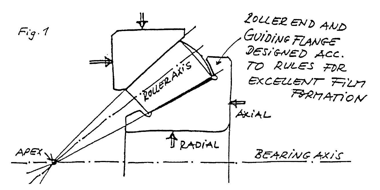

Normand 1400 a écrit : Tu fais allusion à quoi? Des rouleaux mal calibrés en longueur, à une rectification médiocre de leur portée d'about?
Idem pour le grand épaulement?
Je ne fais pas allusion à la dispersion de la longueurs des rouleaux.
Il y a l'état de surface, certes, mais il y a aussi la forme de la face du rouleau et de l'épaulement qui favorise ou non la création d'un film d'huile dans cet endroit.
Pour tous les roulement mais c'est encore plus vrai (cela m'a toujours étonné un telle différence) pour les roulements à rouleaux coniques, la résistance à la rotation diminue lorsque l'on augmente la vitesse de rotation. Mais avec les roulements à rouleaux coniques cela chute d'un coup dès que le film d'huile entre face rouleaux et épaulement est créé. Puis, la résistance à la rotation augmente de nouveau après une certaines vitesse.
J'ai vu des roulements à rouleaux coniques de marque que je ne citerai pas, n'avoir qu'une augmentation du frottement avec la vitesse car un film d'huile suffisant n'arrivait pas a se faire au niveau du contact rouleau/épaulement.
Sur des roulements de pont, la précontrainte atteint couramment 5 à 10/100 ème. Dois-je comprendre que les pertes de réglage initial peuvent largement dépasser ces valeurs au point de conduire à un dérèglement du couple conique?
Oui,
Mais pire, car une fois la précharge enlevée, le déplacement axial du pignon peut être supérieur au jeu dans roulement, car sous charge le roulement se déforme (comme le pneu de ta voiture)
Enfin, est-ce en partie pour cette raison que tu as un jour déclaré ne pas aimer ce type de roulements?
Pas uniquement.
Un autre point est que sous charge les rouleaux sont poussés contre un épaulement et qu'il y a toujours un charge induite (par exemple, charge radialement ce type de roulement et il y aura une charge axiale induite). De plus plus quand il y a deux roulements à rouleaux coniques, il faut tenir compte des différence des dilatations thermiques axiaux entre arbre et logement pour le choix des jeux et/ou précharge. Cela peut devenir un casse tête si on n'accepte pas une estimation au blaire quand les infos manquent.

Si tu as sous la main un exemple de profil de la surface des rouleaux en contact avec l'épaulement, ça m'intéresse de voir à quoi ça ressemble.
Et le profil de l'épaulement, il est sioux aussi?
Cela revient-il à dire que tu cherches à obtenir, sur la plus large gamme de vitesses possible, un coin d'huile comme dans un palier lisse (vilebrequin, par exemple)?
Je n'ai jamais ergoté sur la qualité des roulements que je monte et, à te lire, je n'ai pas à avoir de regrets...
Concernant les gradients thermiques, c'est le concepteur du montage qui est censé calculer ces éléments et les donner comme hypothèses au roulementier ou bien est-ce dernier qui se charge de tout?
Messages : 13948
Re: Aperçu révision moyeux AR disco 300 tdi
Normand 1400 a écrit : Si tu as sous la main un exemple de profil de la surface des rouleaux en contact avec l'épaulement, ça m'intéresse de voir à quoi ça ressemble.
Je n'en dirai pas plus... :wink: :mrgreen: :sm11:
Oui.

Ca me suffit :wink: ; j'imaginais plus ou moins un profil de ce type, sauf que les roulements HS je j'ai pu examiner étaient à bord plan.
Dans le lot, il y en avait un certain nombre made in USSR... :sm11: Ceci explique-t-il cela?
