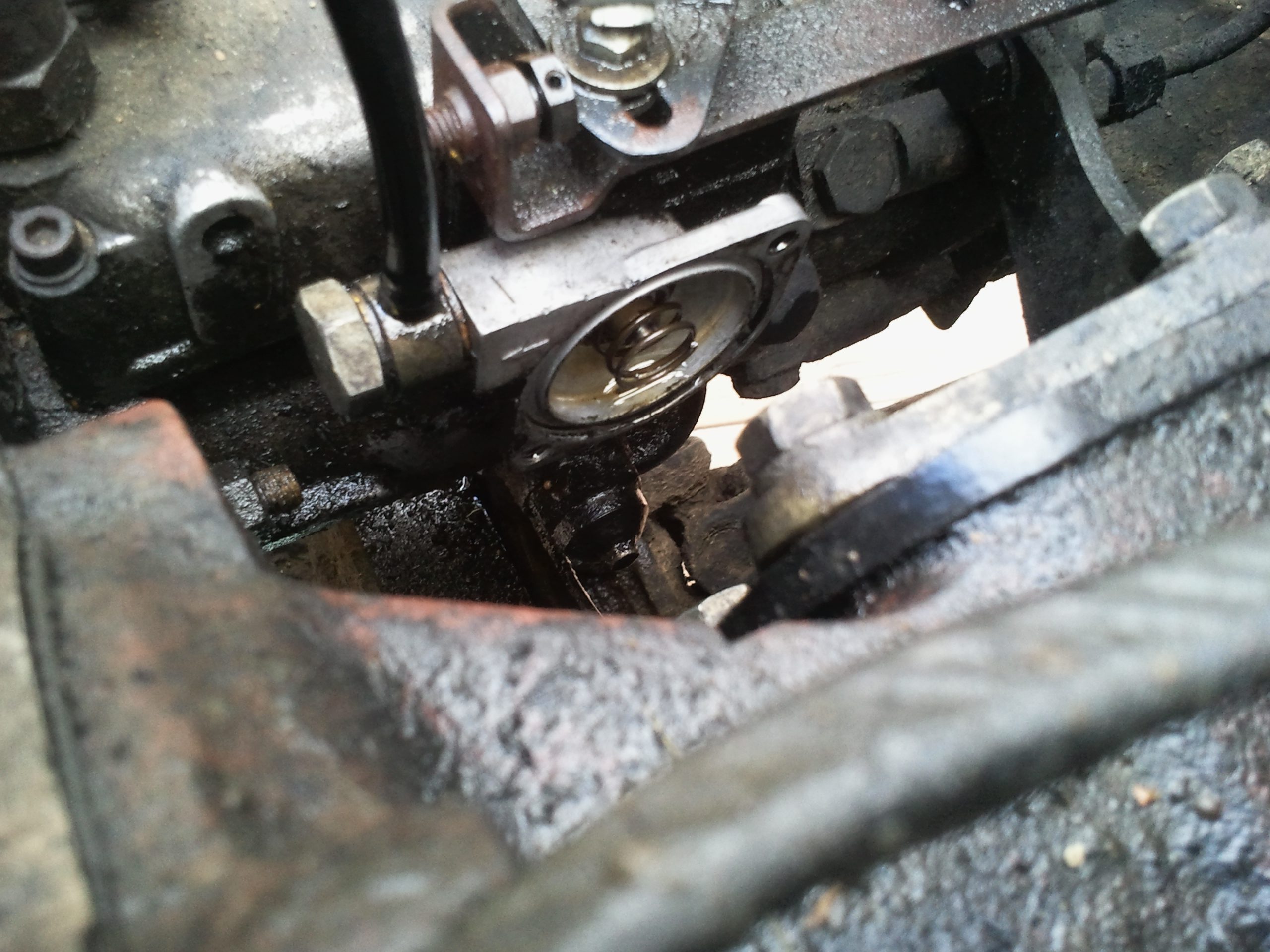

Nomansland avait vu juste.
Après démontage, la membrane est déchiré sur le pourtour extérieur sur 1 cm. Merci Nomansland.
Je commande la membrane dans les plus brefs délais.

Re: 2.5L TD 1989 qui s'emballe.
Voici la mienne.
La vache! elle était fracassée! Ca devait faire un moment que tu n'avais plus d'accélérations franches et aussi des surpressions au réservoir!
bon ben quand on regarde ta photo....1cm tu disaisolivier90TD a écrit :la membrane est déchiré sur le pourtour extérieur sur 1 cm
Regarde mieux qui dis un cm, et qui poste une photo...nanard833 a écrit :bon ben quand on regarde ta photo....1cm tu disaisolivier90TD a écrit :la membrane est déchiré sur le pourtour extérieur sur 1 cm![]()
effectivement y a mal donne
Voici les photos du démontage et la membrane.
