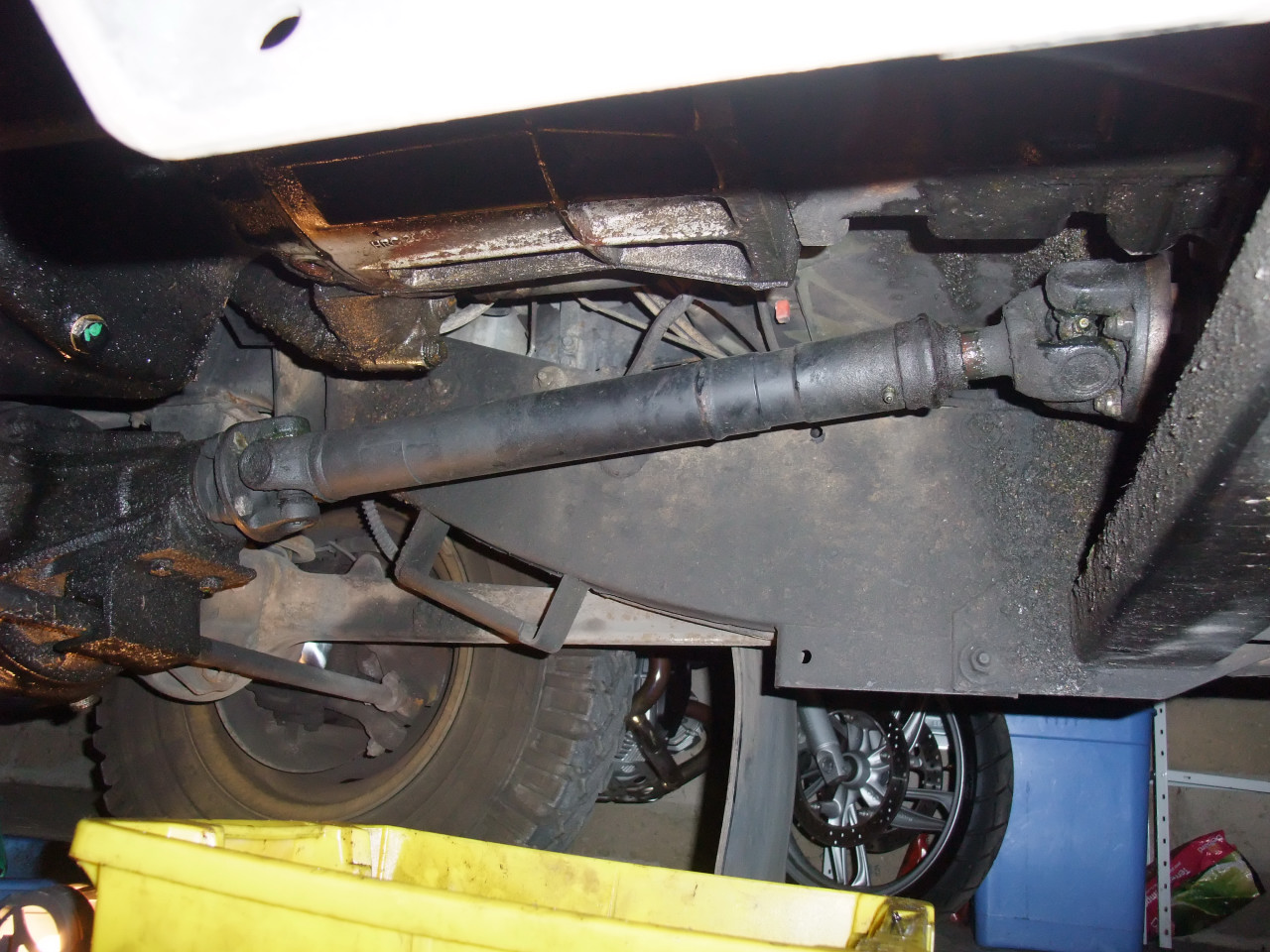

Je viens de peter une chappe de cardan sur mon arbre avant et je soupsonne une erreur de dephasage qui aurait induit des vibrations. Malheureusement, je n ai pas de routes bitumees chez moi pour "sentir les vibrations" et je ne sais pas dans quel sens dephaser (pas moyen d essayer les deux). J ai lu les explications sur certains topics qui parle de 22 degres sens horaire mais en regardant dans quel sens...
Serait il possible d avoir un dessin pour mieux se rendre compte et voir meme l epingler, ca devrait servir a pas mal de monde...

Je peux prendre une photo si j'y penses, a moins que LØLØ passe par la avant :mrgreen:
Sinon, tu as un repère (soit une flèche, soit juste un trait) de chaque coté des cannelures, pour mettre le bon déphasage... le tout est d'arriver a les trouver...

Voilà une photo. Je ne suis pas capable de donner le déphasage réel.

Le graisseur du coulisseau semble être aligné avec la chape avant.

donc si on regarde vers l avant le cardan cote pont est dephase de 30 degres dans le sens horaire (c est ce qui est ecrit ailleurs mais il n y avait pas le sens de la vue).

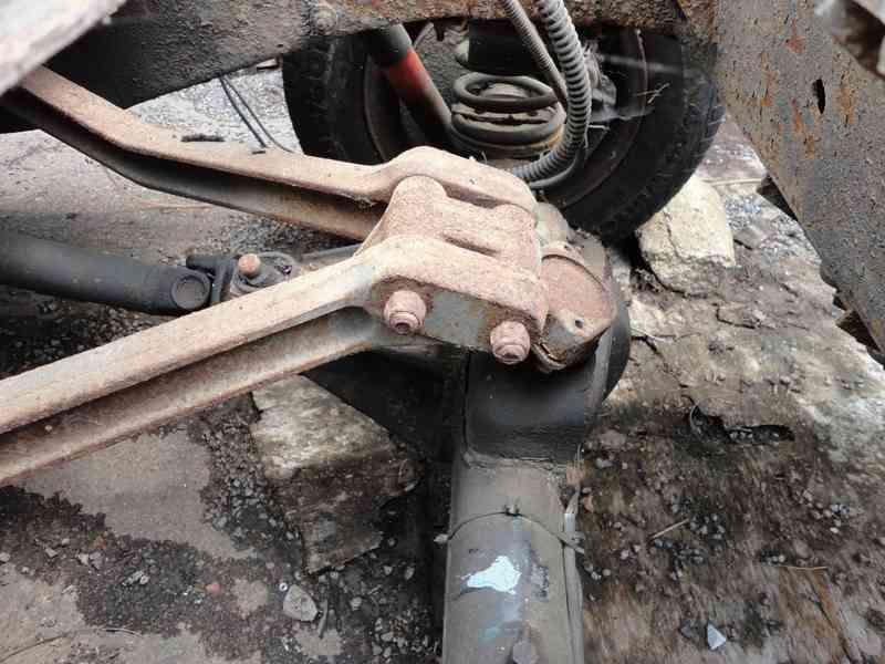

Les bras du A frame ont été démontés et remontés à l'envers, c'est a dire le droit à gauche et inversement... :shock:
Et le remonteur n'a pas été choqué par l'angle pris par la rotule du pont arrière... ce qui prouve que sur du véhicule d'occase, tout est possible... :lol:
