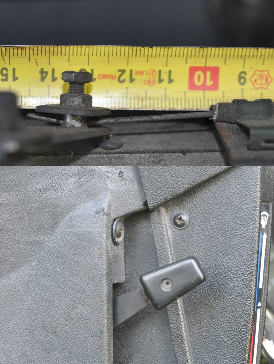

The Pater a écrit : Questions :
Réponses
The Pater a écrit : 1) Sur un véhicule ayant le même type de chauffage dont le volet chaud froid remplis bien son rôle, quel est la course maxi du volet (au niveau du câble) sans aide autre que la simple manipulation du levier au tableau de bord ?
1)Environ 2,5cm ce qui suffis pour entendre un "pok" que fait le volet lors de sa fermeture.
Levier en position chaud, la trappe aiguille l'air extérieur a travers le radiateur de chauffage.
2)Levier en position froid, la trappe aiguille l'air extérieur sur le coté du radiateur de chauffage. en position intermédiaire, il y a un mélange proportionnel à la position de la trappe d'air chaud air froid.
une photo d'Alexios en début de ce thème permet de bien visualiser le fonctionnement:
The Pater a écrit : 2) Qui a déjà changer le câble complet ? Galère ou pas ?
Non ce n'est pas galère, rien a voir avec un boitier DA.
Avant de changer j'opterais plutôt pour une tentative de réglage du câble et de sa gaine, enfin comme dirait torero: on appelle ça un téléflex (télécommande mécanique flexible).

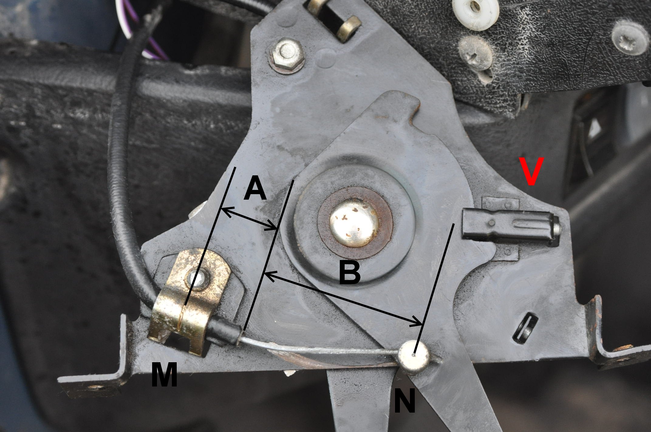

3) Course du levier:
B doit faire au minimum 25mm en passant d'une position de verrouillage V à l'autre, 30 mm serait mieux. On voit que cette distance dépend de l'endroit ou est bridé la gaine donc de la distance A
4) Détail du bridage de gaine, bien plus sérieux de ce coté là que du coté levier de trappe. Vis de 8 .
5) Détail de la fixation du câble. Le réglage doit s’effectuer dans un premier temps avec le câble déconnecté coté trappe sur le boitier de chauffage et la gaine bridé avec son petit clip vert de m***e. Ensuite fixer le câble dans le petit levier de la trappe en correspondance avec la position du levier. Donc avec levier de commande de chauffage en bas, trappe complétement ouverte câble le plus sortie possible et petit levier de trappe complétement à gauche. Puis contrôler qu'en remontant bien le levier de commande de chauffage on ramène bien la trappe en position fermé comme sur la photo piqué à Aléxios ce qui a pour effet de couper l'air réchauffé.
6) Détail du verrouillage V permettant de bien maintenir la position fermée et ou ouverte de la trappe de chauffage, sinon la soufflerie arriverait à manœuvrer la trappe sans ça.
Il est possible qu'avec le temps la gaine noir du câble se soit tassée un peu, ou bien qu'elle est glissée sous le clip de bridage vert , ce qui ne permet plus d'obtenir le réglage. Si la longueur du câble est insuffisante on peut couper sa gaine noir sur un ou deux centimètre, il y a suffisamment de longueur pour ça.
Si le câble coulisse mal dans sa gaine pour cause de mauvais plie, il faut le changer.
La trappe de chauffage par son petit levier se manœuvre vraiment toute seule sans aucune difficulté.
Le levier de commande sans le câble connecté se manœuvre sans aucune difficulté non plus.
Le câble doit coulisser librement dans sa gaine.
Si toutes ces conditions sont réunies, cela devrait fonctionner avec un réglage correct.

LØLØ a écrit : 1)Environ 2,5cm ce qui suffis pour entendre un "pok" que fait le volet lors de sa fermeture.
Mon câble pousse le levier d'à peu près 2,3 à 2.5 cm. Reste que je peux à la main "tirer" le levier d'un peu plus (0.5 cm).
J'ai fait en sorte que le levier a son débattement maxi du "click" au "click"
J'avais fait le réglage avec levier en position haute, volet fermé. Je ne pense pas que cela change grand chose, mais je vais refaire le réglage selon ta procédure, demain surement, et je verrai si je gagne quelques mm (je doute).

LØLØ,
J'ai refait selon ta procédure, il y a très peu de changement. Mais bon, levier sur froid, il y a de l'air froid (pas tout à fait :wink: ) et levier sur chaud, il y a de l'air chaud.
J'ai mesuré le débattement total du levier (au niveau du volet) sans le câble et j'ai trouvé 33 mm au niveau de la fixation du câble. Puis j'ai mesuré la course totale du câble, sans être accroché, et c'est entre 29 et 30 mm. Donc de toute façon il n'est pas possible d'aller de butée en butée de volet.
Le tout remonté, la course devient 25 mm et si j'aide... 30 mm.
D'où l'idée de mettre un ressort qui "tire" le câble. Il faudrait seulement que le ressort ne soit pas trop fort pour éviter de quitter la position froid, mais suffisamment pour les derniers 5 mm en position chaud.
Je vais approfondir le sujet.
Re: Defender : réfection du radiateur de chauffage
Salut Pater,
Il faudrait raccourcir le levier du volet de quelque mm.

LØLØ a écrit :Salut Pater,
Certes.... mais pourquoi n'y ai-je pas pensé ?
Note : cela augmente l'effort sur le câble. Mais cela doit être faible.
Salut, la modification du levier de la trappe de chauffage, n'est pas évidente du tout. Ne faudrait-il pas mieux valoriser le réglage sur la position complétement fermé. Car si il manque quelques mm en position ouverte donc chauffage à fond ce n'est pas bien grave quelque mm dans ce cas de pleine ouverture.
Donc je verrais bien le réglage comme suit dans ton cas:
Capot enlevé ou relevé au max cela simplifie l’accès.
Desserrer le câble sur le levier de trappe de chauffage.
Mettre le levier de réglage en position fermé (froid) juste avant le clic du verrouillage, de façon a conserver un petit rab ( R) de tirage.
Pousser le levier de trappe le plus à gauche possible (1- P)donc trappe chaud bien fermé.
Serrer le câble dans cette configuration en maintenant la pression avec les doigts d'une main sur le levier, et en serrant la petite vis de l'autre (2 - S).
Ainsi lorsque que tu verrouilleras au clic froid, on est sur que la trappe sera bien fermé. non?
Il est étonnant que la course max du levier de commande, de clic à clic ne soit pas suffisante pour manœuvrer amplement le levier de la trappe.
N'y a-t-il pas du jeux entre l'axe de la trappe et son le levier?
Axe tordu?
