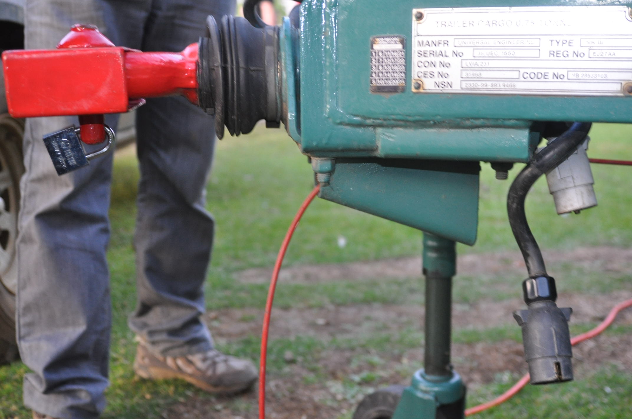

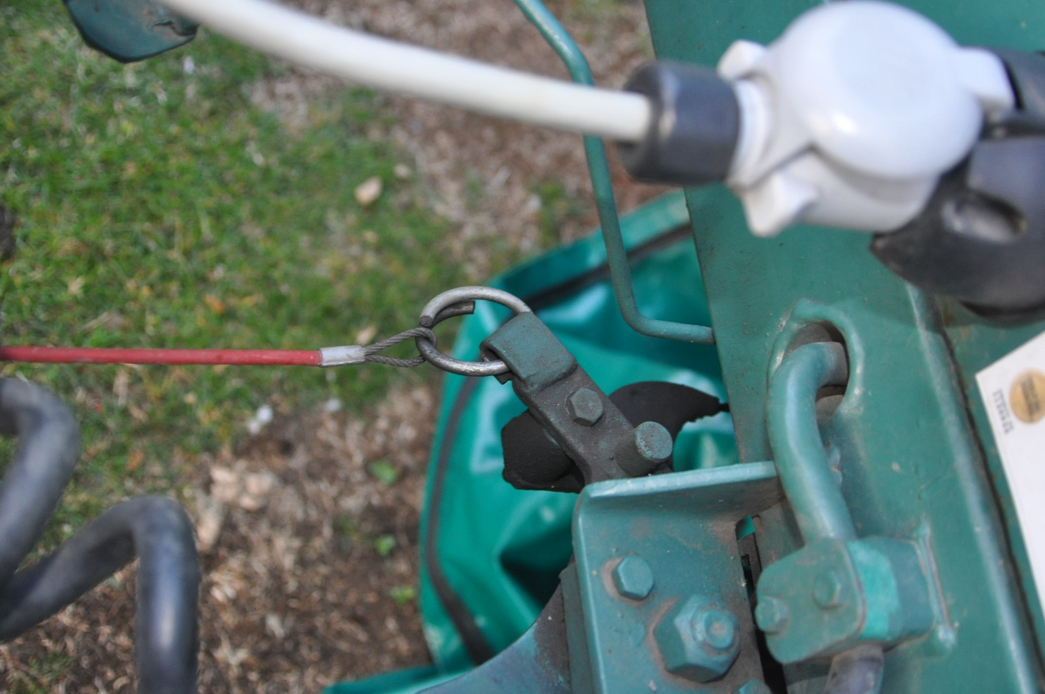

Justement, c'est ce qui se passe l'équivalent de la drire hollandaise en a homologué avec carte grise pour une tonne de charge utile et un petit gadget de freinage en plus sur la remorque.
1) A l'opposé du levier de frein à main. Un câble de sécurité en cas de décrochage.
2) Passage du câble de sécurité dans le pied de la remorque.
3) une autre
4) le câble passe aussi dans le pied. Notes au passage l’antivol.
