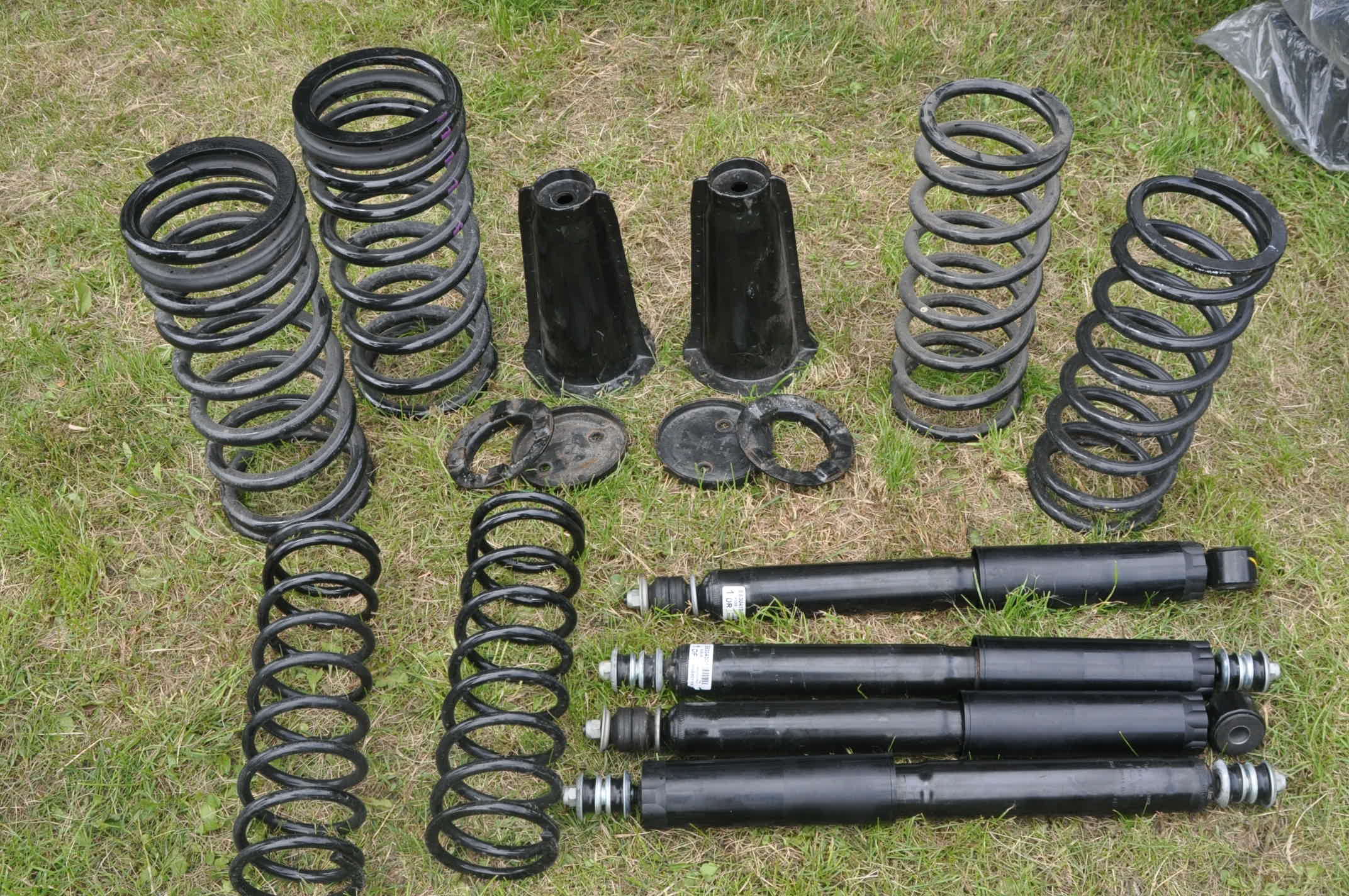

Oui, tout à fait, pour m'être plusieurs fois rendu sur place à Montreuil et croisé notre homme sur plusieurs concentration, c'est effectivement le cas. Il reçoit des lands neufs, qu'il doit équiper pour diverse administrations. Les lands pompier et autre militaire chargé de matériel lourd ont leurs ressorts et amortisseurs changés pour du heavy duty dirions nous, et donc, il lui reste sur les bras les montes d'origines
qui sont généralement un excellent compromis pour nos usages courant, voir même plus. Je pratique ce principe depuis longtemps avec de nombreux potes, qui tous sont parfaitement satisfait et de la formule et des prix pratiqués par Jean Marc. Si vraiment c'est du dure qu'il te faux alors tu peux prendre un jeu complet des 6 ressorts de 130 avec les petites coupelles.
Exemple d'un lot complet provenant de chez CJM, les chapelles étaient offertes pour l'occasion.
Re: Amortisseurs Def 110 : question de néophyte
Salut LØLØ,
combien pour ce lot?
