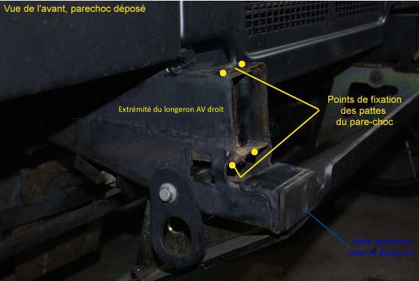

Le début des opérations débute par la dépose du parechoc (PC) d'origine: rien de compliqué, il suffit de dévisser les 4 boulons de fixation visibles sur le PC (2 à droite, deux à G :mrgreen: ). Pas de crainte, les écrous (dessous) sont captifs du PC et ne risquent pas de tomber au fond d'oubliettes inconnues ! Prévoir avant de déposer le PC une zone dégagée ou on pourra le poser, de préférence sur un vieux drap ou un plaid pour éviter de le rayer inutilement. Les 4 vis ôtées, tirer franchement sur le PC pour le déboiter des extrémités de longerons sur lesquels il est fixé (ce PC d'origine n'est pas lourd).
on obtient alors la situation suivante :
Pare-Choc déposé
Pare-Choc déposé
Pare-choc déposé (2e longeron)

La préparation du PC consiste à ôter les écrous captifs qui ne seront pas nécessaires au remontage. ces derniers sont emprisonnés dans une cage en acier (les pauvres :lol: ) elle-même clipsée sur la patte inférieur du PC. Une lame de couteau permet de soulever le bord de la lame d'acier sans soucis, et de retirer ces écrous.
Retirer les écrous captif d'origine
Le PC est prêt, tout beau et nettoyé. les longerons ont été aussi rapidement nettoyés. Place au remontage (c'est là que ça se corse...).
RAPTOR a prévu une cale d'épaisseur destinée à remplacer les écrous captifs d'origine, mais les soudures des pattes de fixation du PC, en partie supérieure, laissent un espace non négligeable entre le U du kit et la face supérieure du PC, ce qui va conduire (AMHA) à un serrage de m...heu...pas très "propre" :mrgreen: . Je bricole donc deux cales d'épaisseur supplémentaires, en alu (ça rouille pas...même si ça s'oxyde), avec ce que j'ai en stock.
Mise en place d'une cale d'épaisseur supplémentaire

3) Glisser par-dessus l'ensemble le support en U avec sa manille. Perso, j'ai auparavant graissé la face postérieure de la rotule (celle qui travaille en contact avec la face avant du PC). ça me paraissait mieux.
4) Au niveau des pattes de fixation inférieures, DANS le longeron (là où s'insère la patte inférieure du "U" raptor), glisser la cale d'épaisseur fournie avec le kit. Le mieux à ce niveau est d'insérer simultanément une vis (les nouvelles...bien sûr :roll: ) pour "accrocher" un trou de cette cale et faire qu'elle s'aligne correctement.
Il faut maintenant prendre les écrous précédemment mis en attente, et chercher patiemment l'alignement avec chacune des vis de fixation. la tête de l'écrou doit être SOUS la patte à laquelle il est soudé. Dans mon cas (voir photos à suivre), en raison de la présence d'un ski de protection que je n'ai pas réussi à démonter, j'ai du démonter ma calandre pour accéder plus confortablement à ces fameuses pattes d'écrous (cette dépose de calandre se fait sans soucis, c'est très simple, juste 6 vis à enlever). Et comme les supports de ski continuaient de m'embêter d'un coté, j'ai finalement passé à la disqueuse l'une des pattes d'écrou pour réduire sa largeur et avoir plus de "champ" pour chercher la vis à faire mordre dedans. :sm27:

Salut, super reportage, cela fait bien plaisir, bien que je n'aime pas ce système car traitre. Je pense que pour simplifier le montage, j'aurais souder les écrous sur le U. A terme ton système va devenir indémontable, graisse bien les vis. Regardes bien l'état de celles d'origines, elles commençaient à être bien atteintes. Je me suis vu pleurer pour sortir un simple parechoc lorsque les filetages de la petite platine foirent ou que la vis casse à mi hauteur :sm1: .
J'ai repris ta photo pour visualiser la zone sensible à surveiller, sur les treuillages musclés, elles ont tendance à s'arracher. Le petit tendeur est bien vu cela évite une usure inutile de la zone a ne pas fragiliser pour rien avec des vibrations.
L'espace entre le profilé en U et le parechoc est un beau nid a merde à nettoyer régulièrement.

J'ai monté ces manilles pour avoir de quoi me sortir d'une situation de plantage relativement classique (bourbier, ornière...). j'envisage pas de tanker le cube jusqu'au portière (mais bon...entre ce qu'on envisage et ce qu'on trouve....). Donc je pense que ce montage, certainement pas parfait, est néanmoins suffisant pour les applications que je lui destine. Et si ça doit casser...ben mektoub (c'est bien pour ça que les cables de traction doivent toujours être "couvert" d'une couverture ou d'un lest pour limiter le coup de fouet, et les "badauds" à distance respectable de la manoeuvre ?).
Maintenant, je peux choisir une sangle avec une CR inférieure à la resistance estimée de mon montage, comme ça c'est elle qui fera fusible ?

Pour le couple, j'ai trouvé des recommandations sur le net autour de 40NM, ça vous semble correct ?
Sinon un autre point qu'on a pas évoqué: les vis, dans la configuration de ce montage, travaillent sur leur section, pas dans le sens longitudinal. Les calculs évoqués s'appliquent à cette situation ?
Sur du M8 ???? Deux fois moins me semble plus convenable.
Mes calculs sont bien pour un effort de cisaillement et non pour un effort de traction.
