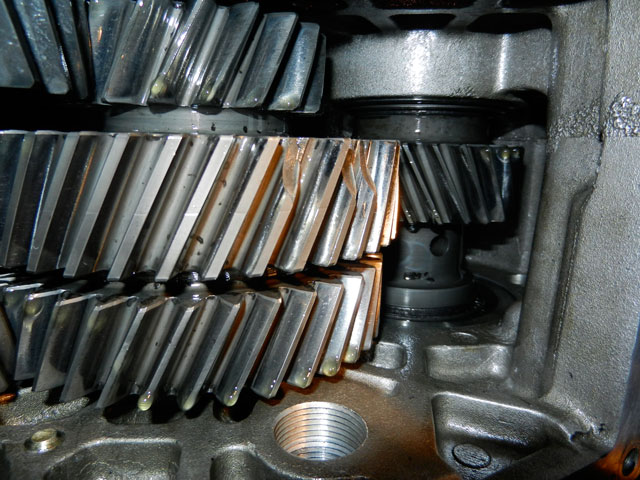

Voici enfin les photos de la BT, on voit bien les 3 dents manquantes, je n'ai vu aucune marques sur les pignons en mouvement avec. Je n'ai aucune idée de ce qui a pu se passer, un coup de bol ça aurait pu passer dans d'autres pignon, mais on les a tous inspectés.

Aucune idée.
Re: Morceaux dans boite de transfert
A mon avis, qui ne vaut que mon avis hein.....
Lors du remplacement du pignon à 47000kms, il est resté qque chose dans la BT qui a détruit les 3 dents et qui s'est réduit en bouillie.
Ca montre l'absence de sérieux de certains réparateurs.
En tout cas tu as eu du bol que les 3 dents n'aillent pas se mettre ailleurs et détruire la boite de transfert.
La résolution des photos montrant les dents cassées n'est pas suffisamment élevée pour montrer les impacts sur les dents non encore cassées du pignon opposé mais aucun doute que d'autres dents suivront......juste une question de temps :mrgreen: donc, pas aller trop loin comme ça avant réparation. A+

Bah, tu te doutes bien qu'avec 3 dents en moins, la boite n'est pas au meilleure de ses dispositions pour fonctionner dans tous les cas de figure pour laquelle elle est concue...donc si tu veux utiliser le def pour ses réelles capacités, que tu veux le garder et capitaliser un peu dessus, bien évidemment qu'il faut réparer.
Aprés, il faut te dire que pour péter des pignons comme ça, soit un corps étranger est passé entre les dentures, soit il y a eu un choc dans la transmission, auquel cas tout ce qui était en prise peut avoir subit des dommages. As tu vérifié la BV ?

C'est incompréhensible, c'est vrai que ça aurait pu etre bien pire car y'a le grand pignon au dessus du bouchon de vidange, a mon avis s'était pas loin d'y passé dedans car y'a vraiment pas beaucoup d'espace :?

ok merci, bonne chance à vous 2 si vous partez en vacances :mrgreen: Plus sérieusement, tardez pas trop à réparer ou à chercher une BT d'occase A+
