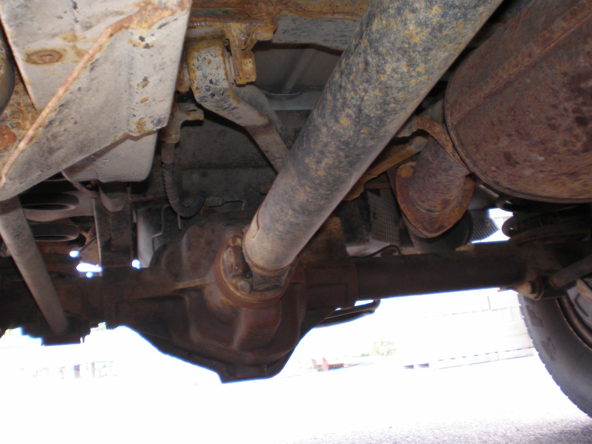

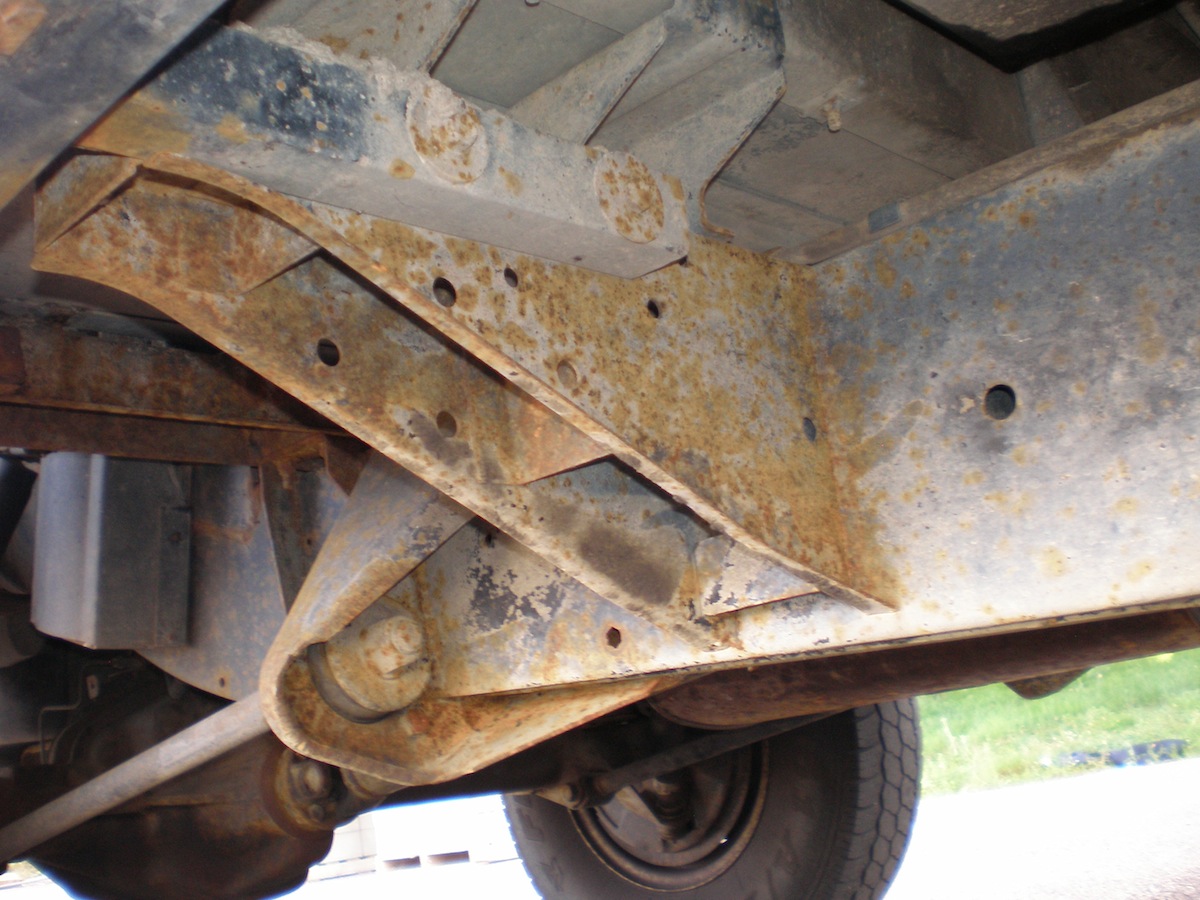

J'envisage l'achat d'un 110 de 2000 et le propriétaire m'a envoyé des photos sur lesquelles j'aimerais avoir votre avis.
Est-ce que le niveau de corrosion est grave et quel traitement requière-t-il ?
Le véhicule a 200 000 kms et ce sera pour faire environ 5000 kms par an en ce qui me concerne.
Merci !
Que pensez-vous de ce chassis ?

Ca à l'air assez superficiel. Un bon grattage, suivi de l'application d'un passivant de rouille puis une bonne couche de protection devrait enrayer la progression. Mais il faudra surveiller régulièrement.
Par contre, vu l'etat de cette zone qui est rarement aussi atteinte, j'examinerais en profondeur les autres pièges à rouille connus: support de caisse, traverse arriere, tablier.
Personnellement, quand je vois ça, je deviens assez dubitatif du soin apporté à l'engin en général. J'avoue meme un certain agacement. Les occasions ne manquant pas, je tourne les talons...mais ceci n'engage que moi bien évidemment.

Cela a en effet l'air d'être superficiel.
Mais le véhicule a dû rouler assez souvent en milieu salin, vu l'age.
J'avais vu un Nissan, pire que cela et pourtant il n'avait de quatre ans. Il avait été en Lybie et n'avait été nettoyé qu'à son retour.
Ceci dit, l'intérieur du châssis est toujours pire...mais on ne le voit pas.
Sauf démontage complet et sablage etc....., il faut faire un traitement à la cire de châssis.

J'ai eu le proprio qui me confirme que c'est vraiment superficiel, ce qui me semble effectivement être le cas.
Le vehicule vient de passer un an pas loin des montagnes, ceci explique peut être cela.
C'est vrai que perso, ce sera traité car je n'ai pas l'intention de laisser empirer.
