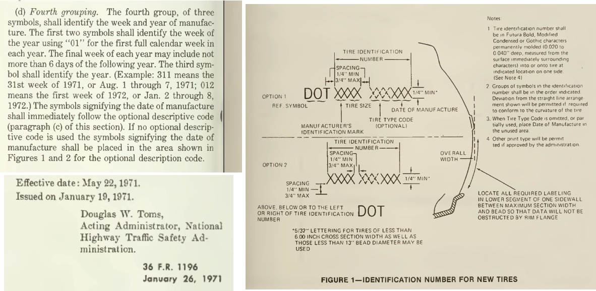

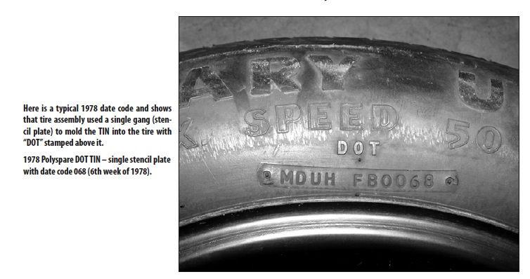

Ce serait en 1971 que les autorités US auraient commencé d'exiger le marquage d'un TIN (Tire Identification Number). Il était surmonté des lettres DOT, indiquant que le pneu était approuvé.
Exemple ci-dessous d'un pneumatique daté de la 6e semaine de l'année 1978
La datation à quatre chiffres (pour semaine et année) aurait commencé à être introduite aux Etats-Unis à partir de 1997.
Re: Savoir lire les pneus et FAQ sur les pneus
Extrait du document fédéral de l'administration US, daté de 1971 :
