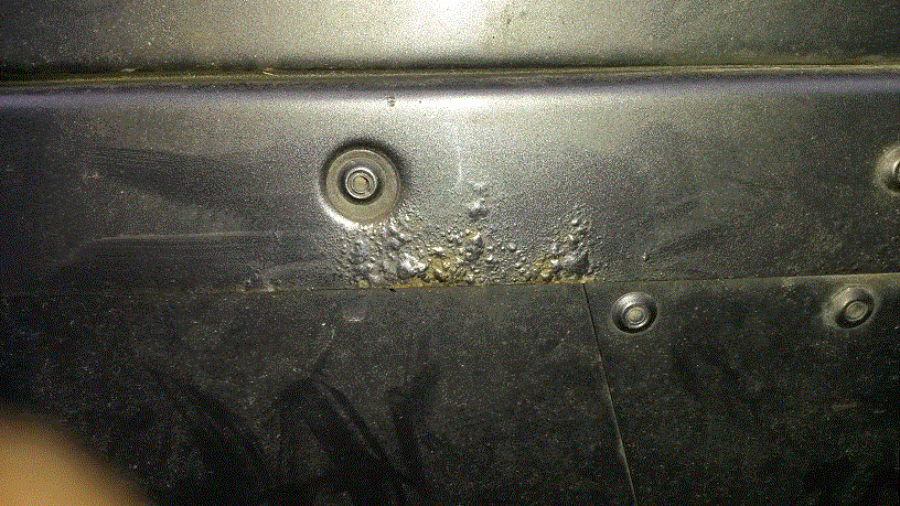

Puisque je passe du temps a tourner autour de mon land a la recherche d'un vicieux court-circuit, il devient difficile d'ignorer quelques signes inquietants de corrosion sur la carosserie. Il y a notamment un point entre le pare brise et le volet d'aeration
Et un autre a l'arriere au dessus des feux
J'ai lu des choses a propos des traitements anti-corrosion sur la FAQ mais je ne suis pas sur de reconnaitre le type de corrosion auquel j'ai a faire. Galvanique?
Est-il conseille de poncer et de recouvrir avec un traitement? Avez vous un conseil pour un produit adapte?
