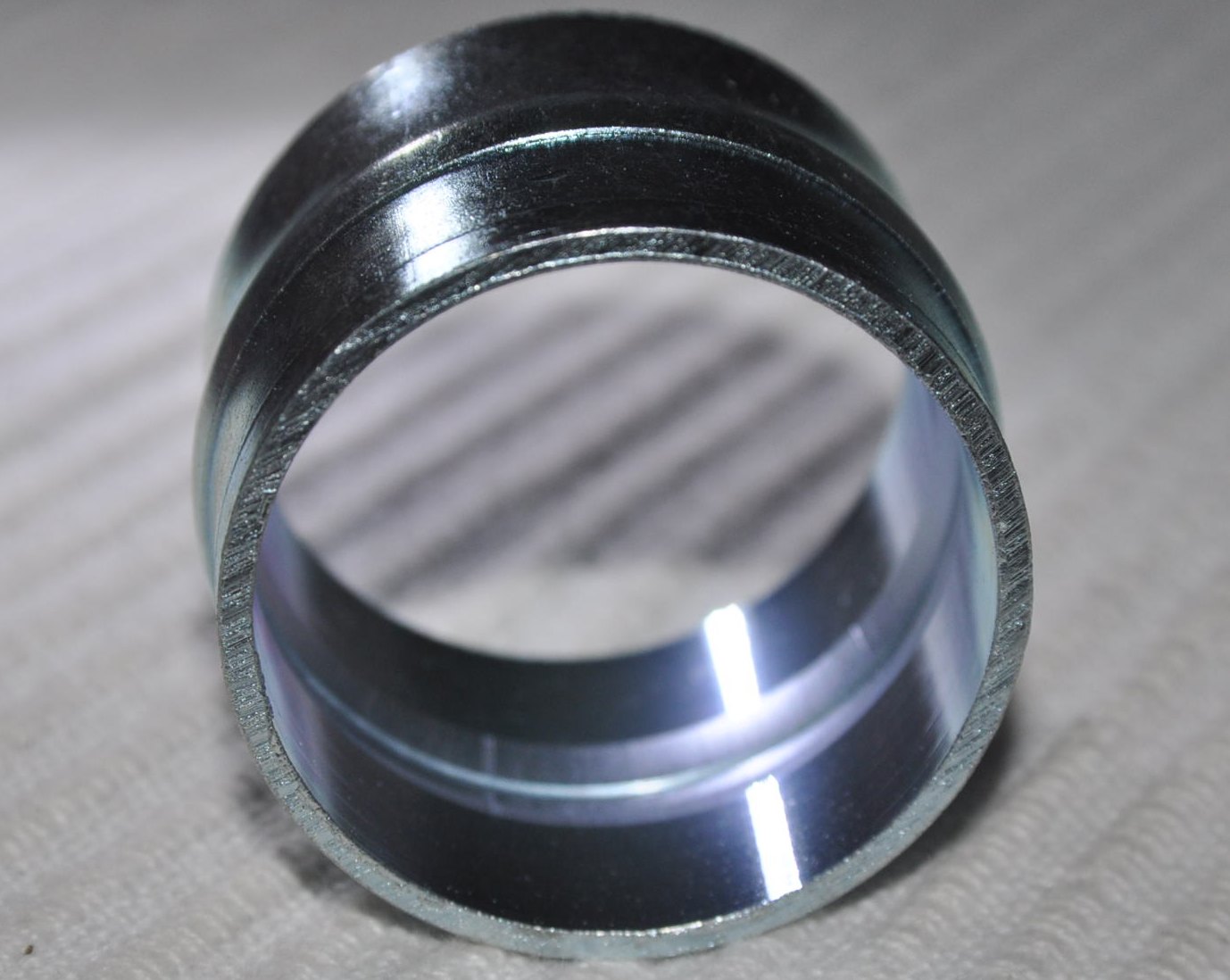

Tiens, je suis prêt à sacrifier sur l’hôtel de la science "faqtuelle", cette magnifique entretoise pliante de différentiel 4 axes, neuve, référence 607197. (pour nez de pont arrière de Salisbury sur les 110/130)
Au passage on peut remarquer que l'état de surface de la face d'appuis n'est pas terrible.
Pour une idée de l’échelle, un petit 90 sèche pleur, comme ils disent chez Majorette.
NB: Pater, je tenterai également de te trouver une entretoise usagée pour les comparatifs.
En attendant merci a vous deux pour cette jouxte constructive.

Mais bon pour une première fois, cela ne me gênerai pas trop de resserrer au couple prescrit une bague déjà utilisée une fois, mais pas deux fois. En étant persuader qu'a couple égale, j’obtiendrai un écrasement supérieur.
Vu la précision du serrage de l'écrou au couple tu pourras très certainement te trouver à coté du réglage d'origine.
Même en vérifiant le couple de rotation de l'axe, la ré-utilisation d'une entretoise ne doit pas se faire
Il faut maintenant une presse hydraulique avec manomètre précis et un comparateur avec un support........

LØLØ a écrit : Tiens, je suis prêt à sacrifier sur l’hôtel de la science "faqtuelle", cette magnifique entretoise pliante de différentiel 4 axes, neuve, référence 607197. (pour nez de pont arrière de Salisbury sur les 110/130)
Ce n'est pas la peine, le Pater a raison!!!
Je viens de me rendre compte que le raisonnement que je tiens depuis le début est issu de celui que j'avais construit à l'époque où j'avais remonté un pont comportant une entretoise élastique, mais que j'avais un poil trop serrée le premier coup, donc trop déformée... :sm11:
En fait, mon graphe (les traits rouges et verts) restitue ce qui s'était passé et mon analyse de l'époque : en serrant trop, on décale la nouvelle courbe de réponse trop à droite et quand on resserre pour essayer de retrouver la "bonne" déformation, l'effort de compression est inférieur à ce qu'il devrait être.
Si c'est pas clair, je peux refaire un graphe comparant les deux situations...
A la double condition de ne pas avoir trop serré lors du montage initial et de replacer exactement l'écrou dans la même position (celle qui donne la bonne précontrainte, donc la bonne interdistance entre les deux bagues intérieures de roulements) on peut effectivement réutiliser l'entretoise.
Mais tout remettre dans la même position est en pratique très chaud et c'est probablement pour éviter une fausse manip que les constructeurs préconisent le remplacement de la pièce (fool proof, hein! :oops: ).
En revanche et après relecture des divers documents constructeurs dont je dispose, il est bien précisé qu'en cas de serrage excessif, là, il est impératif de remplacer l'entretoise, ce qui n'est pas du tout la même chose.
Quel c...! La prochaine fois, je réactualiserais mes idées au lieu d'enquiquiner tout le monde :mrgreen: !!!
