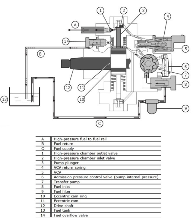

Re: Démarrage TD4 très compliqué
Def e-Duck a écrit :
nanard833 a écrit : pompe à membrane ou autre?
Pompe à haute pression pour rampe commune, donc plutôt une pompe à piston je dirai.
Schema de la pompe.
NB : la legende numéro 7 montre la pompe de gavage intégrée (transfert pump) que Cyriland mentionnait.
