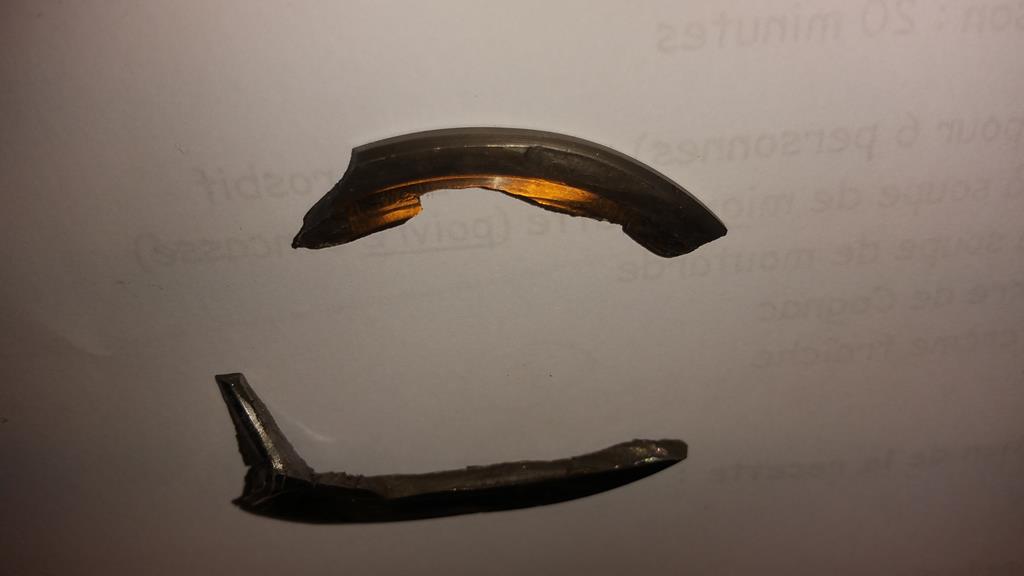

Bonjour ; Defender 110 TD5 2006 220.000km ; pneus 235/85/16.
J'avais un bruit à la décélération ; un copain a ouvert mon transfert et trouvé ça :
Pour gagner du temps, il m'a proposé de monter une boite de TD4 au ratio de 1:222 (au lieu de 1:410) qu'il avait en réserve. J'ai accepté.
Je n'en ai fait l'essai que sur un petit parcours routier ; Mon Land étant très "préparé", je n'y ai trouvé que des avantages, 450 t/mn en moins. Mais, hormis les parcours de liaison, je ne fais que du TT et chaque année un parcours de sable dans les dunes ; je dois partir dans 2 mois et je m'inquiète.

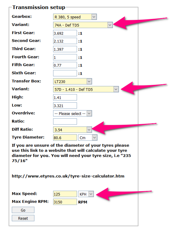

Re: comment rendre un defender TD5 plus roulant?
Ici tu as une feuille de calcul qui te permet de connaître le régime moteur et les différents rapports des boites des land:
http://www.ashcroft-transmissions.co.uk ... _calc.html

Bonjour ; torero, cette feuille de calcul est une merveille, elle va me permettre de répondre à toutes mes questions.
A condition qu'elle soit correctement remplie : j'ai 4 doutes que je vous soumets afin que vous me corrigiez éventuellement :
Pour mon Def 110 SW TD5 de 2006 :
le type exact de R380 et de LT230
le "diff ratio" : je ne suis pas sûr du 3.54
la vitesse maxi : j'ai mis 125 au hasard (alors que le RPM est sur la carte grise)
Merci de votre aide.
Le RPM et la vitesse c'est juste pour avoir une échelle différente dans les courbes. Tu vois ce qui va t'intéresser le plus. Après le diff ratio c'est bien 3,54 et pour les boites c'est ça aussi.

Il ressort de cette feuille de calcul que l'étagement est le suivant pour le TD5 d'origine :
1C
2C
1L
3C
4C
2L
5C
3L
4L
5L
Avec le transfert du TD4, il y a inversion entre 1L et 3C ; le reste est identique.
Lorsque j'aurai fait, dans quelques jours, un essai en TT, j'en saurai un peu plus sur les avantages et inconvénients de tirer plus long.
Il faut tout de même noter que ce que Ashcroft définit comme l'idéal, 2700 tours à 110, se situe entre les 2 ratios TD5-TD4 mais est plus proche du TD5.
torero, je te remercie beaucoup.
