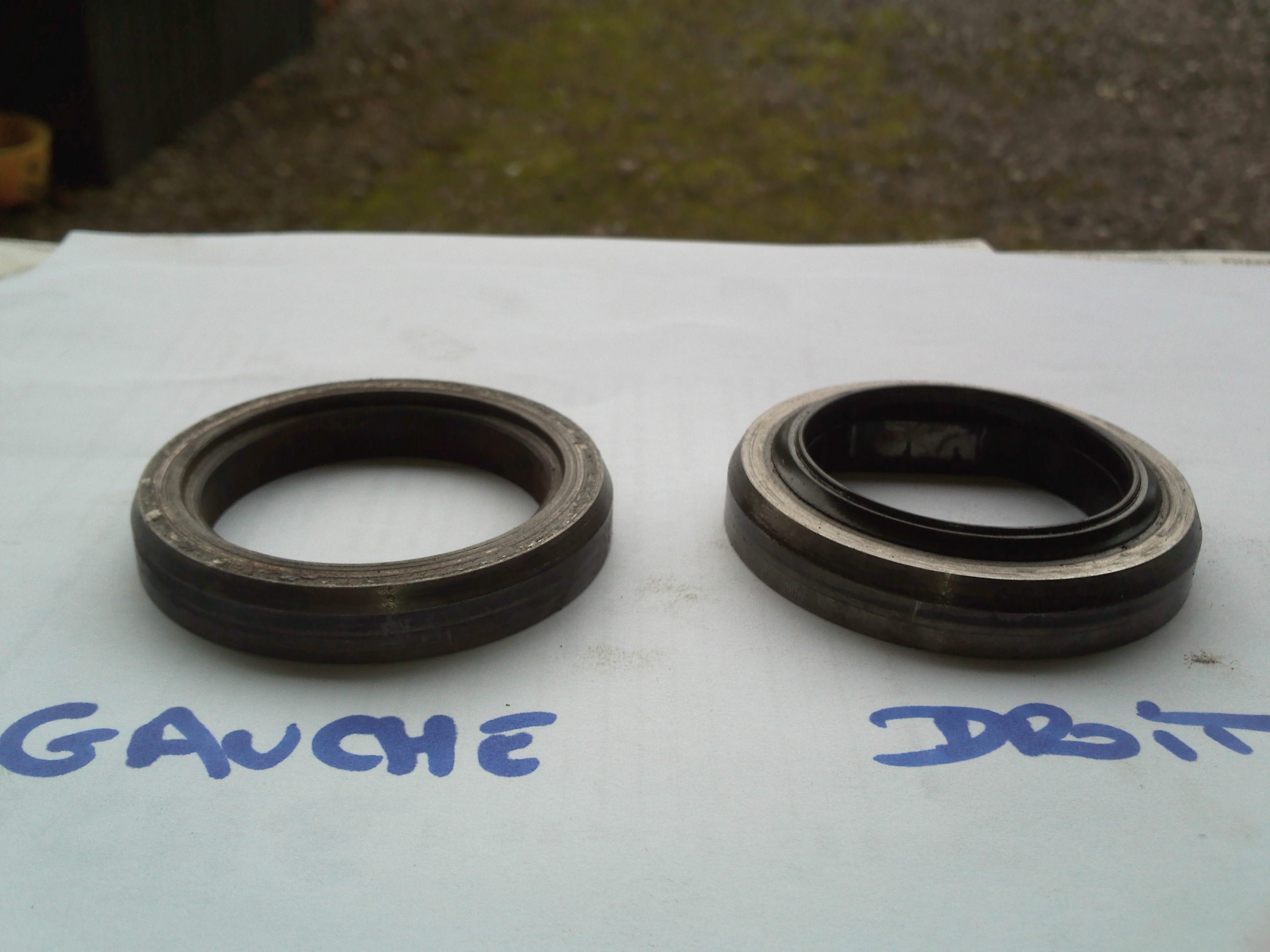

j'ai eu des soucis de freins (pédale qui broute au freinage) et n'ayant pas de comparateur, j'ai commandé des disques neufs pour l'avant. Je suis très loin d'être un expert et J'ai commencé par lire les différents sujets ( très biens et compréhensibles par tous, merci) sur ce forum. Au démontage du moyeu, roulement extérieur avant gauche explosé et la cage a même grignoté l'intérieur du moyeu. La fusée semble ok. J'ai trouvé un moyeu d'occas mais au remontage, je m'apercois que j'ai une entretoise en trop ( pour chaque côté...), entre la rondelle frein et le roulement extérieur, qui ne figure pas dans les vues éclatées sur les revues techniques.Cela ne serait pas un problème si celle de gauche n'avait pas souffert et que la partie intérieure en plastique n'était pas morte. Voir photo jointe.
Quelqu'un peut-il me dire où commander cette pièce dont je ne trouve pas la référence ou si je peux tout remonter en ne les remettant pas ?

La réf c'est FRC8227, et ca va entre le roulement ext et le 1er écrou! puis la rondelle frein, et enfin le deuxième écrou!! et tu ne peux pas remonter sans: ton 1er écrou ne vissera pas assez loin pour 'toucher' le roulement!
Tu as aussi un joint normalement autour, FRC8222, mais j'ai plusieurs ranges qui ne l'ont pas, je sais pas si ca a été supprimé par des mauvais mécanos ou si y'a plusieurs montages...
Sans, l'huile du bol peut aller dans les roulements, mais bon elle a du mal a arriver jusque la...
