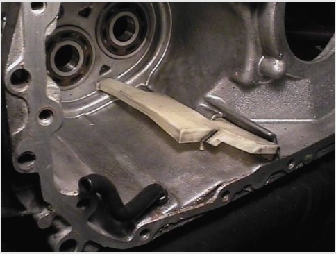

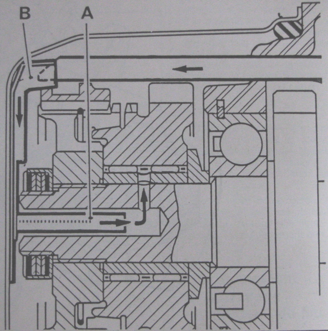

Voici donc quelques planches illustrant mon propos de ce matin.
Une gouttière en plastique vient du carter principal : l'huile s'y écoule dans le sens indiqué par la flèche.
Elle se déverse dans l'entonnoir B, puis dans la canule A, qui s'engage dans l'alésage de l'arbre.
Noter que l'huile, stockée dans le siphon ainsi constitué, est aspirée par le roulement au travers d'une bague montée en coulissement gras sur l'arbre, qui sert donc (la bague) de piste intérieure à la cage à aiguilles.
Voici la gouttière, vue du carter principal et la tête en bas :D :
Et le roulement, avec à gauche la bague neuve et à droite la bague usagée (désolé, la tof est pas top). Noter le trou de passage d'huile, qu'il vaut mieux aligner avec celui de l'arbre :mrgreen: ...
Ca fait bidouille, mais ça tient!

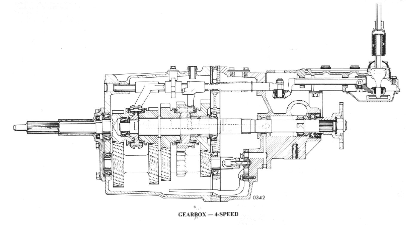

Re: La 2 éme passe mal à froid ?
Def e-Duck a écrit : Non, rien. On sait juste que la "77 mm box" comme ils l'appelaient est née d'un rapprochement forcé entre Triumph et Rover, dans le cadre du projet de la Rover SD1. Je peux te donner le nom de l'ingénieur en chef sur le projet, Mike Lewis :mrgreen: British Leyland voulait une boîte manuelle 5 vitesses qui puisse s'assortir avec un V8.
La LT77 en quatre vitesses :
