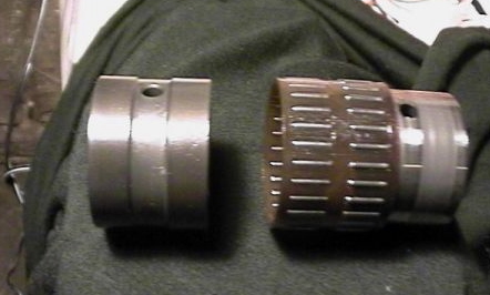

Voici donc quelques planches illustrant mon propos de ce matin.
Elle se déverse dans l'entonnoir B, puis dans la canule A, qui s'engage dans l'alésage de l'arbre.
Noter que l'huile, stockée dans le siphon ainsi constitué, est aspirée par le roulement au travers d'une bague montée en coulissement gras sur l'arbre, qui sert donc (la bague) de piste intérieure à la cage à aiguilles.
Voici la gouttière, vue du carter principal et la tête en bas
Une gouttière en plastique vient du carter principal : l'huile s'y écoule dans le sens indiqué par la flèche.
Et le roulement, avec à gauche la bague neuve et à droite la bague usagée (désolé, la tof est pas top). Noter le trou de passage d'huile, qu'il vaut mieux aligner avec celui de l'arbre
Ca fait bidouille, mais ça tient!
