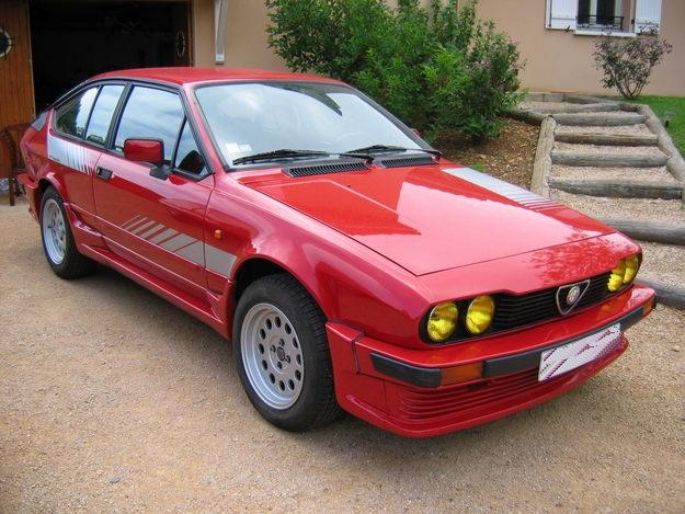

Ca se trouve mon GTV avait une boîte Rover :mrgreen: N'empèche que je me souviens que c'était une boîte lente (ma R380 est plus rapide). Un comble pour un coupé grand sport :|
