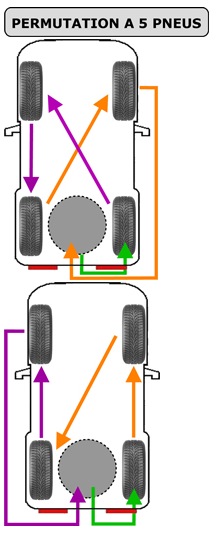

Il veut dire, si la roue de secours participe à la permutation des pneus, dans ce cas elle ne reste pas tout le temps à dormir sur son porte-roue, elle participe aussi au roulage.
Le schema de permutation des pneus, à 5 roues, a pour but qu'à l'usage l'usure de tous les pneus se fassent d'une façon aussi uniforme que possible.
