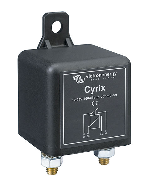

pas de prob. pour les racordé les 2 un gros cable pour le + et le- au chassi il faut par rajouter quelque chhose entre les 2 ?
et surttout est-ce-que l' alternateur recharge les 2 batteries ?
A+ bigjo
A+ bigjo
Re: mettre une 2ème batteries sur mon disco 300tdi
bigjo a écrit :pas de prob. pour les racordé les 2 un gros cable pour le + et le- au chassi il faut par rajouter quelque chhose entre les 2 ?
A+ bigjo
un coupleur separateur regarde sur le net

un coupleur séparateur c' est bien mais le moteur de la pompe hydraulique tire a lui tous seule une batterie ( 52 Ap )les couplé en direct reste le plus simple surtout que mon disco est sous maintien de charge en hiver comme sa pas de risque surtout à 3 h00 du mat je n'aime pas ponter et été je la débranche .
j' ai trouver se coupleur son fonctionement est simple des qui attein le 13,6 v il déclanche vers la 2 ème batterie .
il sufit de le brancher et rien d' autre .
