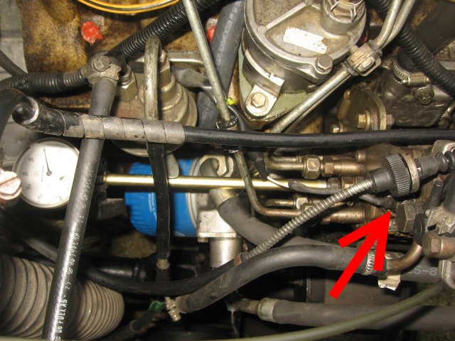

Salut, le contrôle de l'électrovanne est relativement simple.
Il suffit de débrancher moteur tournant le seul fil électrique qui arrive sur la pompe injection.
Je ne retrouve pas une photo d'une pompe de TD, c'est une pompe de 200 mais c'est situé a peu près au même endroit: Si le moteur s’arrête, dans ce cas il faut contrôler le circuit électrique de commande. (Neimen, ou relais qui reste collé. As tu une alarme avec immobilisation?
Si le moteur continue de tourner, je pense à deux cas:
1)Le plus simple:
L'électrovanne Hors Service ou encrassé. Il faut la démonter, la nettoyer et la tester. Remonter voir si le phénomène continu. envisager son changement si doute.
2)Le plus ennuyeux:
Mais avant quelques questions:
Combien de km a ton moteur?
Est ce que ton moteur fume bleu ?
As tu ressentie une perte de puissance ces derniers temps?
Est ce que ton moteur fini qu'en même par s'arrêter tout seul au bout d'un temps aléatoire?
Est ce que durée dépend du trajet précédemment parcouru. C'est à dire plus longue quand le moteur est bien chaud?
Si oui,
il y a des chances qu'il continu de tourner à cause des vapeurs d'huile en guise de carburant et là pas bon.
Démonte le reniflard d'huile qui arrive sur l'admission, et voies si le phénomène s'arrête.
Et même entraine toi a le déboiter très rapidement, des fois qu'il s’emballe.
Si c'est le cas, en attendant mets le reniflard dans un bidon d'huile .
Fais contrôler les compressions. Selon le résultat, songes a une réfection moteur ou a son remplacement.
