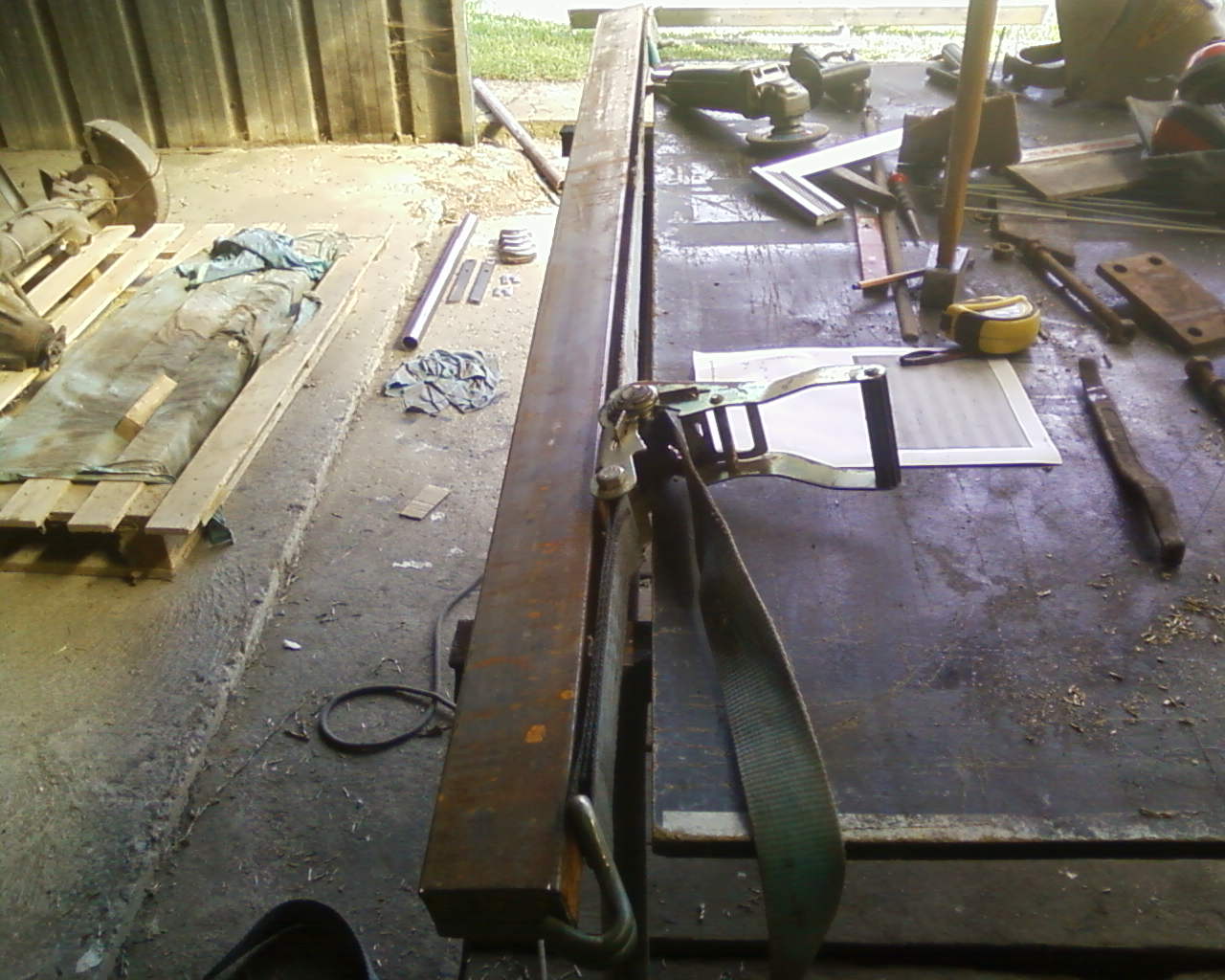

J'ai redresser la caisse arrière au hy lift pour pouvoir fermer et régler la porte (aprés avoir déssérer les fixations sur la traverse extérieur).
J'ai fabriquer les bas de caisse avec les marches pied intégrés (c'est beaucoup plus haut que ma saxo un land) pour lesquelles j'ai un collégue qui ma cintré mes toles d'alu striées, merci marcel!
au passage un serre joint maison de 2 métres pour souder les bouts bien collés!

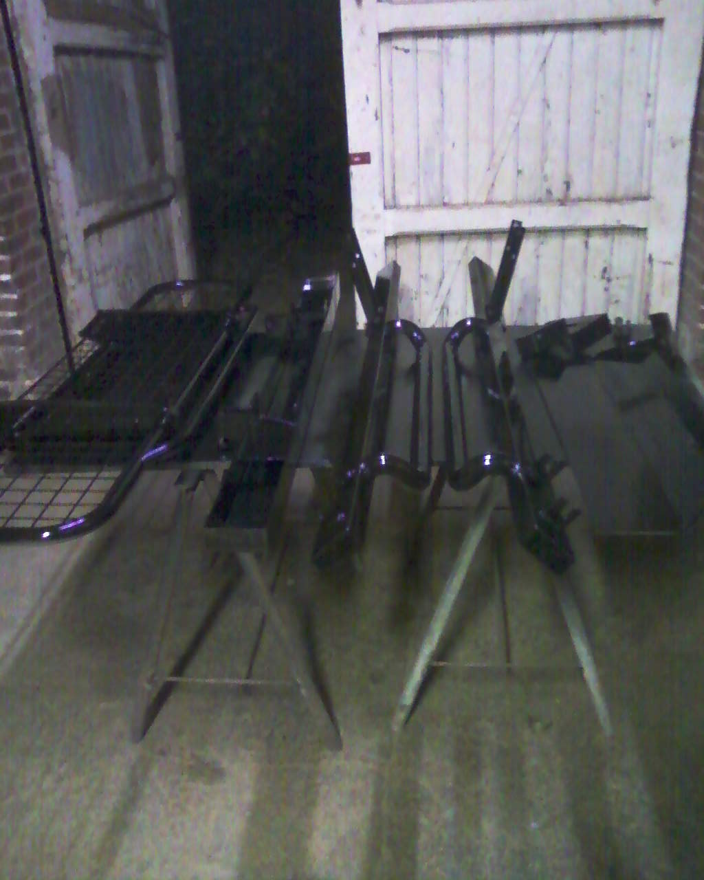

Le sabot est fait,
les marches pied bas de caisse sont faits,
Ensuite, le tout a pris 2 couches d'apret et 2 couches de noir et j'ai tout posé
La grille a chien est faite mais pas encore peinte
