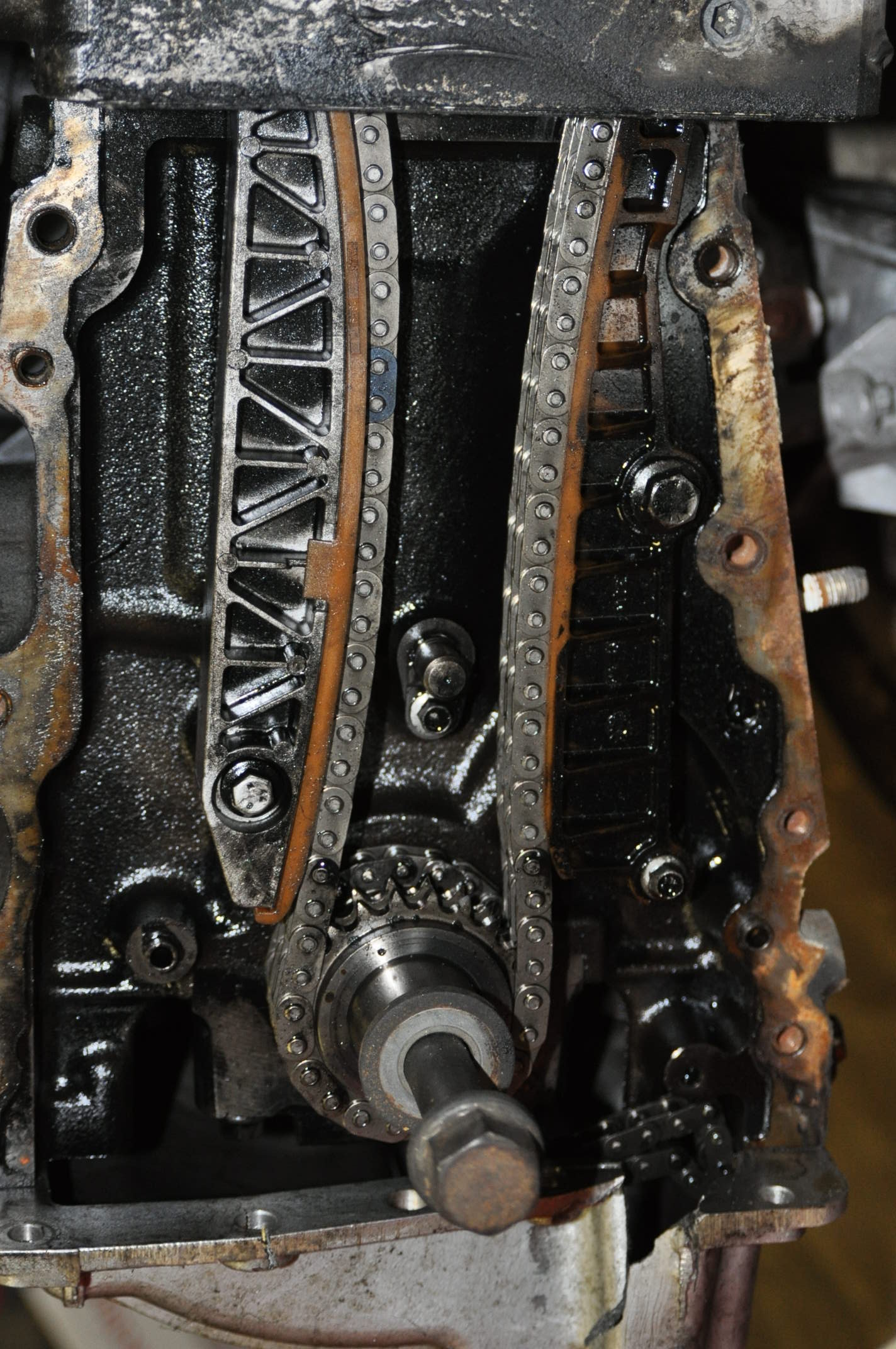

Re: Tendeur chaine de distribution TD5
Salut, juste pour te faire une petite idée de visu.
Peut-être faut il quand même contrôler l'état d'usure des patins. A+
Bjr,LØLØ a écrit :Salut, juste pour te faire une petite idée de visu.
Deux questions:
- Quel est l' âge (km) de l' installation photographiée ?
- Faut-il réellement démonter le joint de culasse comme indiqué dans le manuel d' atelier pour avoir accès, ou est-ce une erreur d' interprétation ?
Merci d' avance des réponses.

Salut!eric60260 a écrit :- Faut-il réellement démonter le joint de culasse comme indiqué dans le manuel d' atelier pour avoir accès, ou est-ce une erreur d' interprétation ?
Je pense que c'est nécessaire pour remplacer la chaine, mais pas pour un simple contrôle ou seulement remplacer les patins et le tendeur.
Juste n passant :
Attention : chaines et patins ne sont pas les mêmes suivant l'année. Bien vérifier ce point lors des changement des pièces.
Salut, regardes bien le bas de la photo, ce moteur n'a pas été ouvert pour un problème de chaine.eric60260 a écrit :- Quel est l' âge (km) de l' installation photographiée ?LØLØ a écrit :Salut, juste pour te faire une petite idée de visu.
P'tain la tronche du carterLØLØ a écrit :Salut, regardes bien le bas de la photo, ce moteur n'a pas été ouvert pour un problème de chaine.
Bsr,nanard833 a écrit :P'tain la tronche du carterLØLØ a écrit :Salut, regardes bien le bas de la photo, ce moteur n'a pas été ouvert pour un problème de chaine.![]()
Me trompé-je en disant que la chaine de pompe à huile a aussi une drôle de tronche ??
