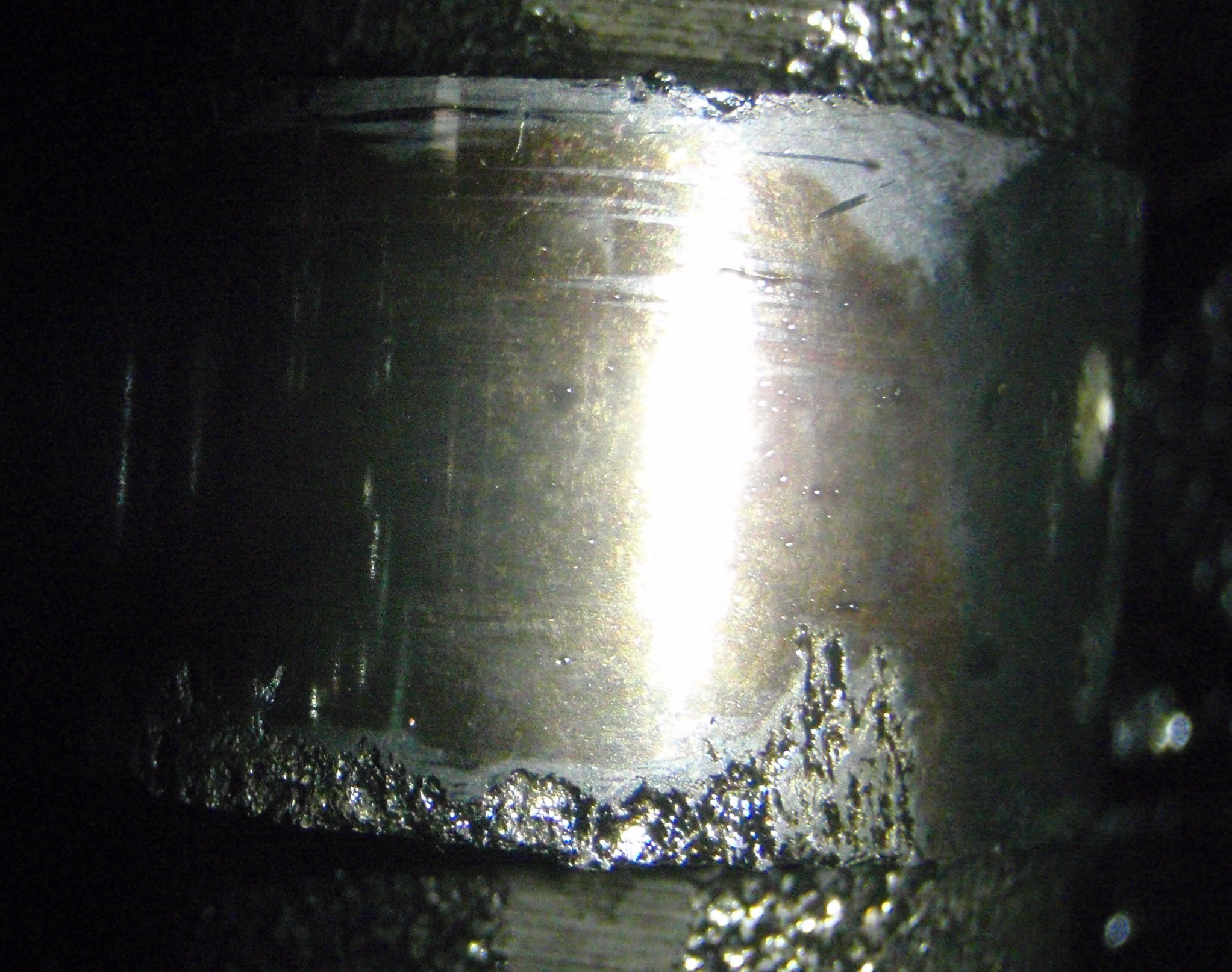

Merci pour les liens. Je les avait déjà lus, il y a longtemps, mais c'est intéressant de les relire. La photo montre la levée de la came. Bizzare cet état de surface. Je me demande à quoi c'est dû…

peut-être un problème de traitement de surface: profondeur de cémentation trop faible ou irrégulièreCyriland a écrit :Bizzare cet état de surface. Je me demande à quoi c'est dû…
tu sais ce qui te reste à faireCyriland a écrit : Je préférerais ne pas l'ouvrir pour en contrôler l'état, car elle est encore sous garantie (moins d'un an depuis son remplacement en concession).

On dirait un écaillage sur les bords, est-ce bien cela ?Cyriland a écrit : Voici une photo de la came
Si c'est le cas, il faut changer l'arbre à came.

The Pater a écrit :On dirait un écaillage sur les bords, est-ce bien cela ?Cyriland a écrit : Voici une photo de la came
Voici d'autres photos

Je confirmes ce que j'ai dit.Cyriland a écrit : Voici d'autres photos
Il est néanmoins étonnant que l'écaillage parte du bord de la zone chargée.

Est-ce vraiment de l'écaillage?
J'ai l'impression que ça n'a jamais été usiné.

il semblerait qu'il y ait aussi une trace de bleuissement non?
La pompe aurait-elle amorcer un grippage? ce qui aurait eu pour conséquences une surchauffe de contact sur la levée (apparemment pas diminuée d'ailleurs)
Effectivement +1, on y voit un peu plus clair sur ces clichésdisco200tdi a écrit :Est-ce vraiment de l'écaillage?![]()

Humm, l'écaillage (ou ce qui y ressemble) fait le tour de la zone de contact entre la came et le poussoir. Alors par hasard, il y a eu usinage uniquement de la zone "usée" par le contact ?nanard833 a écrit :Salut,Effectivement +1, on y voit un peu plus clair sur ces clichésdisco200tdi a écrit :Est-ce vraiment de l'écaillage?![]()

Je penses qu'il vaut mieux dire 'l'arbre brut n'avait pas assez de matière a usiner', plutôt que 'ca n'a pas été usiné', c'est un détail mais ca précise mieux les choses
Ca n'explique pas la trace sur la came toutefois...
En tout cas, qu'un AAC aussi mal 'fabriqué' puisse passer entre plusieurs mains et finir dans un moteur, ca fait froid dans le dos!

Il faudrait une photo, macro et nette, de la zone.
C'est comme si la fonderie n'avait pas été assez dimensionnée pour être usinée en totalité ou usinage insuffisant laissant la fonderie apparente.
De toute façon, j'ai du mal à croire que la came puisse être bouffée, au point de rendre la pompe inopérante.

Je tâcherai d'en faire une demain. Ce n'est pas facile car l'accès est réduit et je ne peux pas viser.disco200tdi a écrit :Il faudrait une photo, macro et nette, de la zone.

Voici quelques photos supplémentaires. Je ne suis pas arrivé à en faire de complètement nettes, car je tiens l'appareil photo à bout de bras, d'une seule main, et à cause de la vitesse d'obturation lente, il y a un flou de bougé.Cyriland a écrit :Je tâcherai d'en faire une demain. Ce n'est pas facile car l'accès est réduit et je ne peux pas viser.disco200tdi a écrit :Il faudrait une photo, macro et nette, de la zone.

Je suis perplexe.Cyriland a écrit : Voici quelques photos supplémentaires.
Reste qu'il faut sortir l'arbre à came pour le changement...... et je ne suis pas contre une autopsie.....
