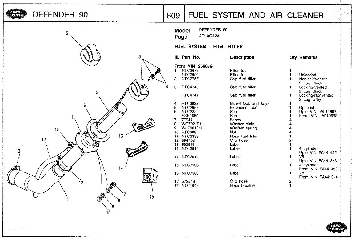

De quelle couleur est ton bouchon?
Il y a 2 modèles avec serrure, un "vented" noir et un "non vented" gris.
Le risque avec ce genre de problème c'est de déformer le réservoir et donc de réduire sa capacité.Il peut aussi arriver qu'il se fissure au niveau d'une soudure du plan de joint et fuir.

De la bible LR.kebir31 a écrit :Torero: d'ou sors-tu cette info?

Le bouchon est "vented" (de couleur noir), il y a 2 petites billes sur ressort qui doivent faire office de clapet. Il y en a une côté réservoir qui doit s'ouvrir en cas de surpression et une côté extérieur qui doit s'ouvrir en cas de dépression.
J'ai démonté le bouchon, il n'était pas encrassé , je n'ai pas essayé de sortir les petites billes de leurs logements car je ne voyais pas comment m'y prendre ,mais elles semblaient correctement remplir leur office puisqu'avec un pique-olive j'arrivais à les faire aller et venir dans leurs logements sans difficultés. J'ai tout essuyé, j'ai tout remonté, j'ai remis le bouchon en place et là petite déconvenue : une fois la clé tournée pour vérouiller le bouchon, impossible de la retirer ! j'ai donc laissé le bouchon non vérouillé, j'ai roulé une cinquantaine de kilométres et quand j'ai voulu vérifier si le réservoir se mettait toujours en dépression, le bouchon faisait toujours ventouse.
Je pense qu'il est donc temps de remplacer ce bouchon qui ne se vérouille plus et qui met le réservoir en dépression.
