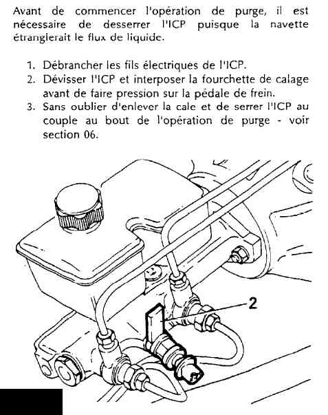

Le machin sur le maître cylindre, c'est pour coller une sonde ou un truc électrique (voir photo ci-dessous), je ne sais plus précisément. ça y est aussi son mon ancien maître cylindre (mais il était cassé).

titof26 a écrit :-Ensuite , ça sert à quoi ce truc sur le maitre cylindre ? j'ai pas ça sur les miens ! ( je précise que je n'y est pas touché ) je n'ai pas fait l'intervention non plus sur ce dernier ( me suis juste assurer qu'il n'y avait pas de prise d'air au niveau de sa fixation )
Le fichier joint IMG_8520.JPG n’est plus disponible.
Ca s'appelle l'ICP, c'est censé détecter une différence de pression entre les deux circuits hydraulique et donc allumer le témoin de défaillance des freins au tableau de bord: la seule fois ou j'ai eu un soucis de frein, je me suis rendu compte d'un problème a la pédale bien avant que le bidule allume le témoin... :mrgreen: Donc utilité est des plus limité, par contre le plastique casse bien!!
Je n'ai jamais touché a ce truc sur mes ranges pour faire la purge, par contre je n'ai jamais changé de maitre cylindre de ce modèle non plus, hors dans le manuel:
Donc peut être une piste a explorer...
La cale, une espèce de fourchette, se range sur l'ICP sur une partie ronde.

ça commence à me plaire une réponse comme ça : ce truc joue un rôle lors de la purge donc !!!!
Je viens d'aller comparer sur un autre RR ( un 3.5 plus vieux...) pour le remontage je me suis fier à ce que j'ai démonté : je viens de voir que les 2 durites rigides ( les verticales en ligne directe du maitre cylindre ) sont à priori reprisent en point haut au niveau des durites rigide des étriers ! ( ce qui n'est pas le cas sur le RR de Tak ! ) car si je suis le circuit : pour moi il y a un sens de circulation et donc si on interverti les branchements ça doit jouer quelque part...amha ! ( déjà demain je change l'ordre et je vois avec ton truc Feub ! ) tu peux par contre m'en dire plus sur le couple de serrage aprés coup ? merci d'avance !
