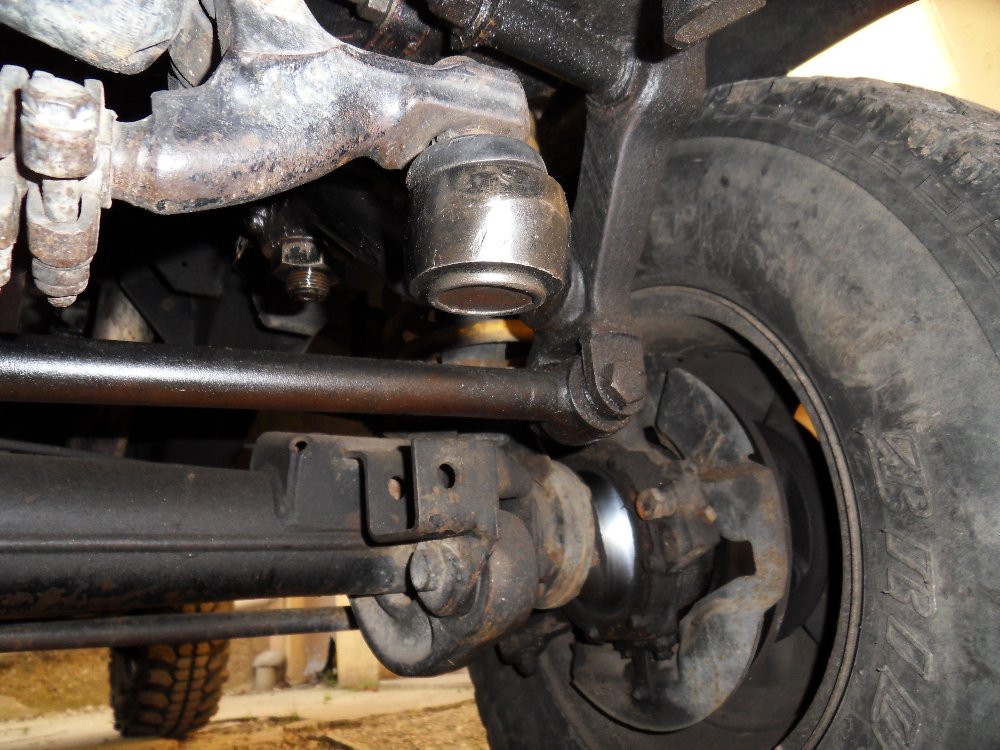

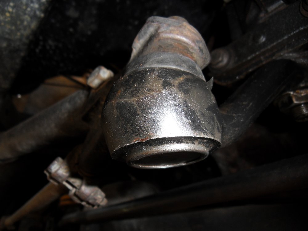

Mon problème à moi, c'est que je n'ai pas de circlips, mon kit rotule semble être maintenu en place par une pastille sertie !
J'ai 3 questions à ce sujet:
_1 est-il possible de changer le kit rotule, ou faut-il changer la bielle?
_2 s'il est possible de changer le kit, comment enlever la pastille?
_3 existe-il une rainure intérieur où je pourrai loger le circlips?
Ton kit rotule semble être maintenu en place par une pastille sertie ?????
Vu le montage, je ne comprends pas trop. Ton kit comprend aussi le bras ?
Le mieux est une photo qui tu hébergera sur le site.

Salut Pater, salut torero, OK j'ai tout compris, merci pour les infos. Je n'ai pas mis 600x400, mais j'ai essayé de trouver un compromis pour qu'on voie sufisemment les détails sans attendre 1/4 d'heure que l'image arrive.
J'ai mis 1500x1125 en jpeg ; ça me donne 289 Ko pour la première et 198 Ko pour la seconde.
Voici donc les fameuses photos. A+

c'est pas une pince à circlips qu'il te faut, mais un ouvre boite :mrgreen: bon j'vais m'coucher moi :sm27: A+
Re: Remplacement de la rotule de bielle pendante
Effectivement, là, y a rien à faire sauf à changer la bielle pendante pour retrouver un assemblage normal et démontable. Perso, jamais vu ce montage serti, c'est absurde.

Ou alors faire sauter le sertissage, qui ressemble à un truc bidouillé, pour voir si la rainure recevant l'anneau d'arrêt n'existe pas, permettant ainsi un montage normal...
Peux-tu faire une photo montrant la pièce davantage de profil?

C'est de ma faute, j'aurais du vérifier au lieu de foncer tête baissée, la douille de 16 facom ne passe pas sur ma bielle pendante, elle butte sur la gorge du haut et ne touche pas la coupelle!! La douille de 15 stanley passe elle, et la coupelle rendît les armes assez facilement.
C'est facile à faire en fait, pensais-je alors... :mrgreen:
Sauf qu'au remontage, la coupelle neuve est très serrée dès le bas de la bielle... j’arrive à la monter assez haut avec la tige filetée et des douilles du diamètre qui va bien, mais elle finit toujours par se coincer avant d'arriver en haut! Pour virer le copeau qui se forme à chaque fois, j'ai que la dremel... (pas avec une pierre à meuler au bout, mais avec une petite bande a poncer ronde) Donc à chaque fois, le montage est moins serré! D'ailleurs, je trouves très étrange que la coupelle coinçait a ce point depuis le bas, et logiquement elle ne pouvait pas se mettre en travers par la suite! mais comme c'est du shitpart, je penses savoir pourquoi... la coupelle est usinée un poil trop grande! :twisted: Du coup j'ai mis un bon coup de dremel dans le merdier, et j'ai enfin pu mettre la coupelle en haut!
Ensuite, il faut arriver à faire tenir tout le merdier la dedans le temps de serrer le tout à l'arrache pour mettre le circlip: Ben ça aime bien se foutre de travers ça, le ressort ne poussant pas droit et étant une vraie galère à centrer!!
A partir de la, on se dit que c'est finit, manque plus que le soufflet... :roll:
daniel27 a écrit :Remontage du kit Paddock en sens inverse sans aucun problème non plus. La grosse difficulté que j'ai eue et qui m'a fait ch.. (je m'y suis sans doute mal pris) a été de passer les deux serflex métallique, l'un à la base du joint caoutchouc (la vrai merde car multitour) et le supérieur un rien plus facile. Attention de ne pas molester le joint soufflet car il ne doit pas aimer ça du tout.
J'avais le même!! :twisted: perso j'ai commencé par mettre celui du haut sans enfiler le soufflet sur la vis: un peu chiant mais ça va encore bien... Mais alors celui du bas... :sm2: :sm4: :sm4: :mouche: :mouche:
Si quelqu'un connait la méthode 'officielle', je la veux bien pour ma culture perso! :roll: J'ai finis par y arriver après avoir fait déborder la boite a jurons, comme un barbare avec tournevis plat et pince, si le soufflet a un trou je serai pas étonné :oops:
Bref, la prochaine fois, déjà je commande pas chez paddock, et soit je prends la bielle complète déjà montée, QFW000030, £ 37.79 TTC chez lrseries, soit je passes au montage d'après, avec une rotule standard!!! :twisted:
