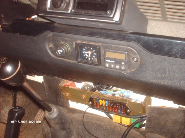

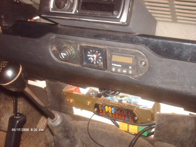

Pour passer le faisceau électrique après avoir démonté pas mal de truc du tableau de bord (je voulais au départ passer par les réservations de passage du circuit électrique de la conduite à gauche ) puis je me suis aperçu qu'il y avait une réservation dans le tablier au niveau de la boite à fusibles (elle est caché derrière l'insonorisant coté moteur) donc le faisceau est passé par là. et j'ai monté le programmateur à coté de la montre voilà pour ce soir si j'ai le temps demain je m'occupe de la ligne d'alimentation de la pompe à gas oil
Donc ayant une chaudière( provenant d’une Audi ) depuis de nombreuses années dans mon bazar, j’ai trouvé un faisceau avec un programmateur sur les annonces et le montage est en cours.
N'ayant rien trouvé de ce montage sur le 200 tdi sur le site J’ai fais des photos de mon montage si cela peut aider.
Donc au départ le plus dur à été de trouver une place pour monter la chaudière ne voulant pas supprimer le bocal de lave glace, j'ai formé une tôle d'alu pour la monter en dessous ainsi je suis plus bas que la culasse ce qui devrait moins perturber la purge du circuit de refroidissement. J'ai afin d'éviter de percer des trous dans la joue d'aile fais une patte en alu pour tenir le filtre à air.
Et j'ai fixé celle-ci après la patte de maintien du vase d'expansion.

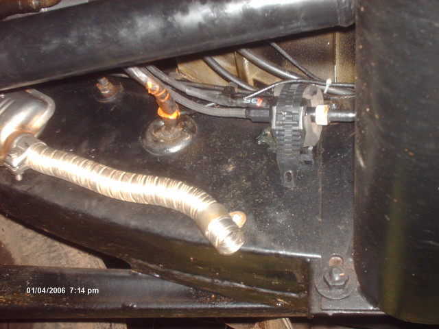

pose de la pompe je l'ai fixée sur le châssis avec un gros rylsan et entourée de mousse pour éviter la transmission du bruit. On en profite pour une vue de l'échappement, j'ai percé le châssis pour le fixer (attention à retenir le foret car le faisceau électrique passe dans le longeron) j'ai fait avec les bouts de tuyau que j'avais si la fumée remonte dans l'habitacle on verra plus tard. Reste à faire le le circuit d'eau, là je me pose des questions le sens de la circulation de l'eau serait (en touchant la durite la plus rapidement chaude) la durite sortant de la culasse (donc celle à couper pour ponter la chaudière?).
Et j'ai vu en cherchant sur le net qu'il fallait monter un clapet anti-retour au niveau du bocal de liquide de refroidissement est ce obligatoire et à quoi sert-il?
Le montage reprend pose du plongeur sur le réservoir et du tuyau d'alimentation de la pompe ( j'ai pris du tuyau de retour d'injecteur de diamètre 3,2)

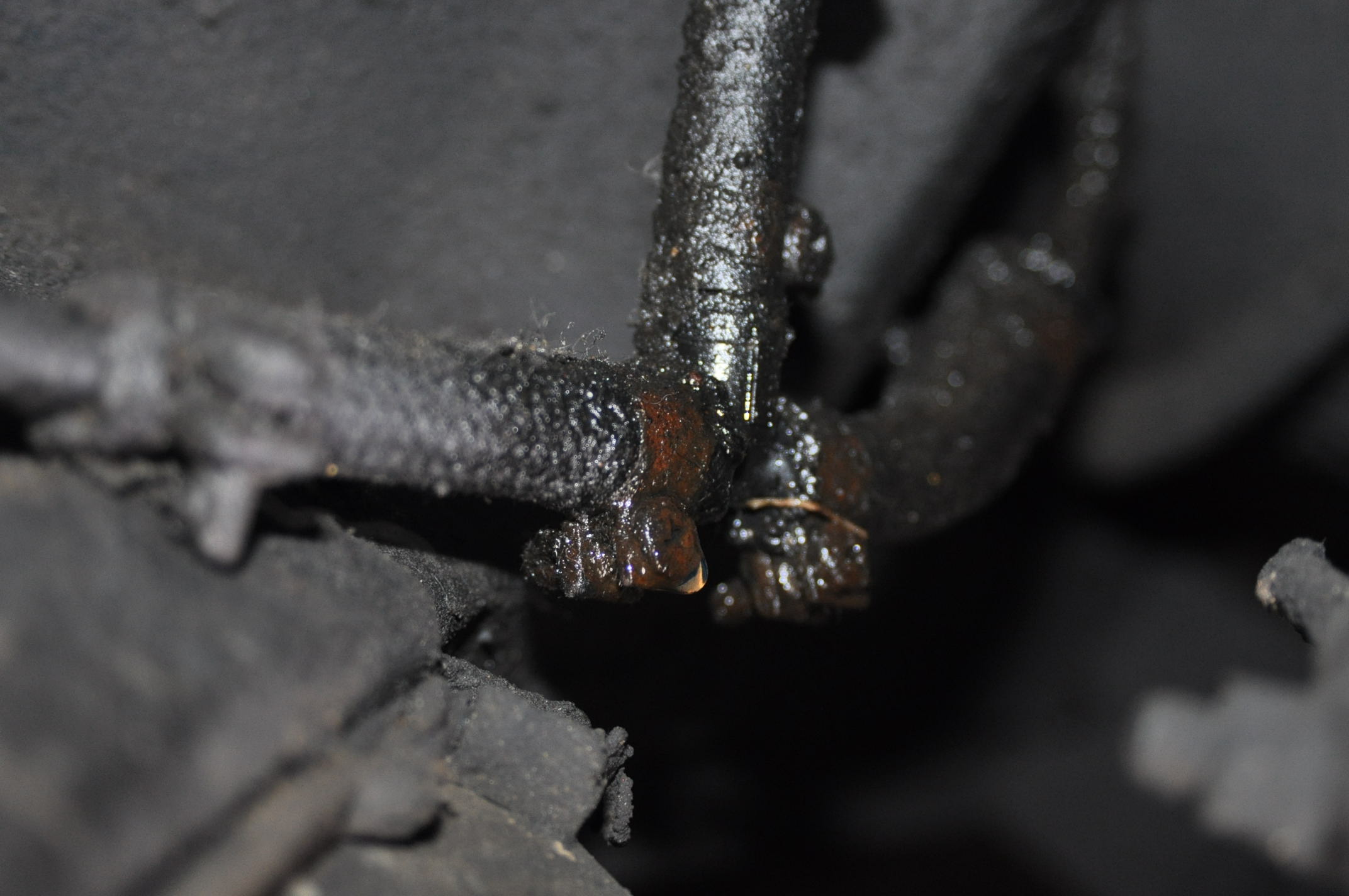

Salut, mets un bouchon sur le foret pour limiter sa pénétration. Vois le truc dans ce thème: Protection d'ailesGDT a écrit : On en profite pour une vue de l'échappement, j'ai percé le châssis pour le fixer (attention à retenir le foret car le faisceau électrique passe dans le longeron) j'ai fait avec les bouts de tuyau que j'avais si la fumée remonte dans l'habitacle on verra plus tard.

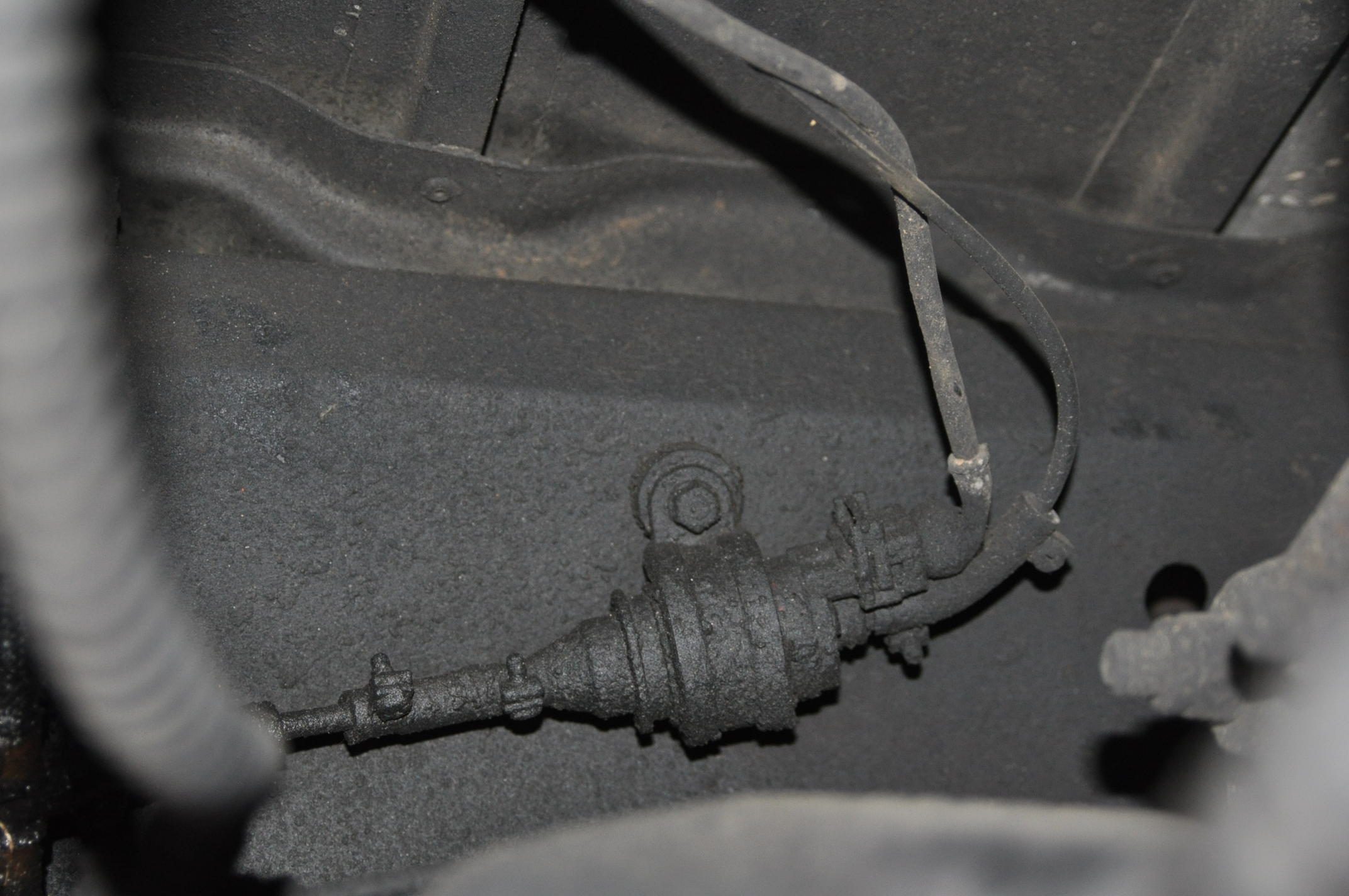

Je n'ai pas vue de clapet anti-retour, peut-être est-il intégré a la chaudière?GDT a écrit : Reste à faire le le circuit d'eau, là je me pose des questions le sens de la circulation de l'eau serait (en touchant la durite la plus rapidement chaude) la durite sortant de la culasse (donc celle à couper pour ponter la chaudière?).

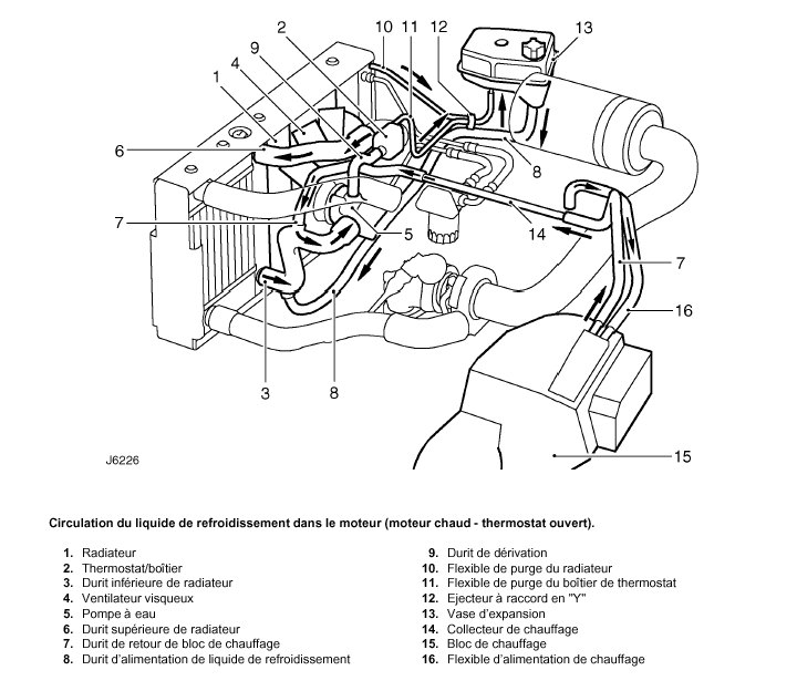

Départ chaudière: Apparemment, le circuit d'eau est mis, en série dans le circuit de chauffage: La forme des durites de raccordement de la chaudière: Les repères de la photo: en rouge chaud en bleu froid:
Repère 1: Entrée sur le bloc chauffage coté tablier.
Repère 2: Liaison chaude, sortie de la chaudière où cette durite est raccordée.
Repère 3: Durite relier à la sortie culasse.
Repère 6: Bout de durite coupé, pour rendre le land dans sa configuration d'origine avec un chauffage fonctionnel.
Repère 5 et 6: Raccordement de l'entrée froide de chaudière à la sortie chaude de la culasse.
Apparemment le système chauffe d'abord le radiateur de chauffage de l'habitacle puis la culasse. Je ne suis pas sur que la circulation puisse se faire dans tout le bloc moteur et le radiateur de refroidissement. Il faudrait étudier le circuit de circulation d'eau dans le bloc plus en détail.
Circulation du liquide de refroidissement dans un 300 Tdi: Il serait intéressant d'avoir un retour d'utilisateur qui nous précise l'état de chaleur du radiateur de refroidissement moteur après une heure d'utilisation, mais cela m'étonnerai qu'il soit bien chaud, ou alors il y aurait gaspillage d’énergie là, non?

Merci pour tes photos et tes explications, maintenant c'est plus clair et ça me confirme que l'entrée d'eau de la chaudière se prend bien sur la durite venant de l'arrière de la culasse.
Ensuite si j'ai bien compris l'eau sort de la chaudière poussée par la pompe à eau électrique du Webasto pour rentrer dans le radiateur de chauffage qui va monter en température donc chauffer l'habitacle après la mise en route de la ventilation puis l'eau vient buter sur le carlorstat qui s'ouvrira en fonction de la température pour réchauffer finalement le bloc moteur.
Pour le clapet anti-retour j'avais remarqué sa présence sur une doc trouvée sur le forum dont voici le lien
http://landroverfaq.com/download/userma ... FRENCH.pdf
Mais elle concerne un td5 le circuit n'est peut être pas le même
Je vois pas sont utilité si la pompe électrique tourne dans le bon sens l'ajout de la chaudière ne change rien au circuit hormis peut être freiner légèrement le passage de l 'eau.

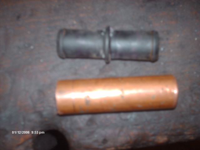

Bon voilà la suite le circuit d'eau est fait
J'ai coupé celui-cié devant le filtre à gas oil (à cet endroit le diamètre intérieur du tuyau et plus petit qu'au départ de la culasse. Ensuite j'ai tenté un démarrage mais sans succès la pompe doseuse ne produisant aucuns bruits j'ai entrepris son démontage
Sur la photo les pièces sont dans l'ordre hormis au niveau du ressort (en fait c'est un clapet tout bête) où il manque une bille (qui bien sûre est tombée par terre et m'a obligé un bon nettoyage de l'atelier ) coté entrée il y a un petit filtre après nettoyage et quelques gouttes de dégrippant elle a enfin fait tic tic à chaque mise sous tension (ce n'est pas une pompe à moteur mais un simple électro-aimant positionné entre deux clapets le noyau se déplace à chaque envoi de courant via la borne 6 de la broche la plus grosse et suivant la fréquence de marche/ arrêt commandés par la chaudière pousse plus ou moins de gas-oil vers la chaudière.

méfies toi quand même de tes manchons coupés dans un bout de cuivre, l'absence d'olive de part et d'autre du manchon peut provoquer le déboîtement de la durite avec les conséquences que cela peut avoir sur ton moulin.....en cas de perte importante de LDR a+

Un peu de nouvelles,l'installation est terminée essayée ce matin (il a neigé cette nuit) et l'essai est concluant après une dizaine de minutes de fonctionnement la ventilation c'est mise en route et plus de neige sur le pare-brise et de l'air chaud comme si j'avais roulé 10 km.
J'ai finalisé l'installation en ajoutant un support pour les tuyaux en ajoutant une patte de maintien fixée sur le coté de la chaudière.
Les relais est fusibles sont fixés à coté du bloc de ventilation sur lequel j'ai fixé un bornier ou arrive le + permanent directement pris sur la batterie j'ai mis un fils de 6mm² sous cintro et je l'ai fixé après le câble de frein à main puis après la durite de frein au dessus du châssis pour arriver au bornier. Le programmateur est très simple d'utilisation il a pris sa place à coté de la montre c'est pas encore un tableau de bord d'airbus mais ça habille (ça y est j'ai de l'électronique dans mon 200 arrff) voilà pour ce soir
