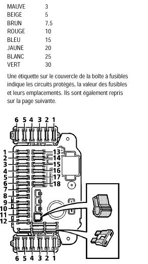

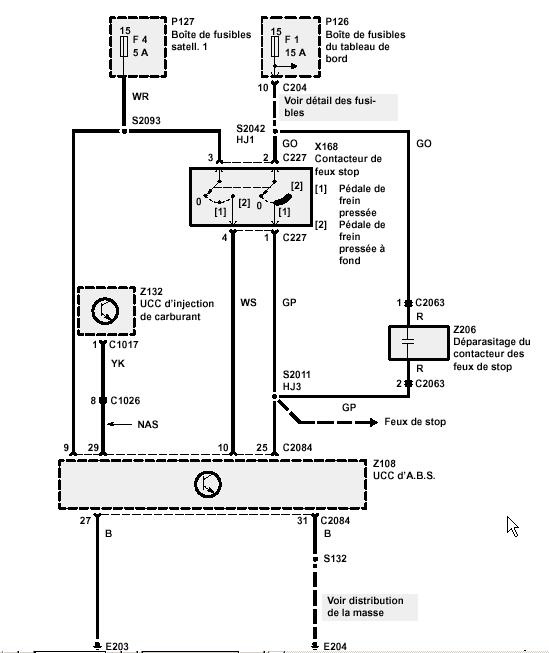

J'ai fouiné dans les doc atelier........
Le fusible F4 de 5A dans la boite à fusible satellite 1 semble avoir la même fonction à vérifier
Ciao
Pascal.
Pascal.
Re: frayeur et abs
Tu es vraiment gentil.disco2magoliv a écrit :salut,
Le fusible F4 de 5A dans la boite à fusible satellite 1 semble avoir la même fonction à vérifier![]()
La boite satellite 1 c'est celle sous le volant ou dans le compartiment moteur ?
RRquébec
- disco2magoliv
- Messages : 608
Re: frayeur et abs
non, j'aime bien comprendrerrquebec a écrit :Tu es vraiment gentil.
Elle est sous le volant, c'est une des 2 petites en haut et en bas de la principale ou il y a 6 fusibles.rrquebec a écrit :La boite satellite 1 c'est celle sous le volant ou dans le compartiment moteur ?
RRquébec
Celui d'ABS fait 5A et il est beige (c'est ce que j'ai lu) !
