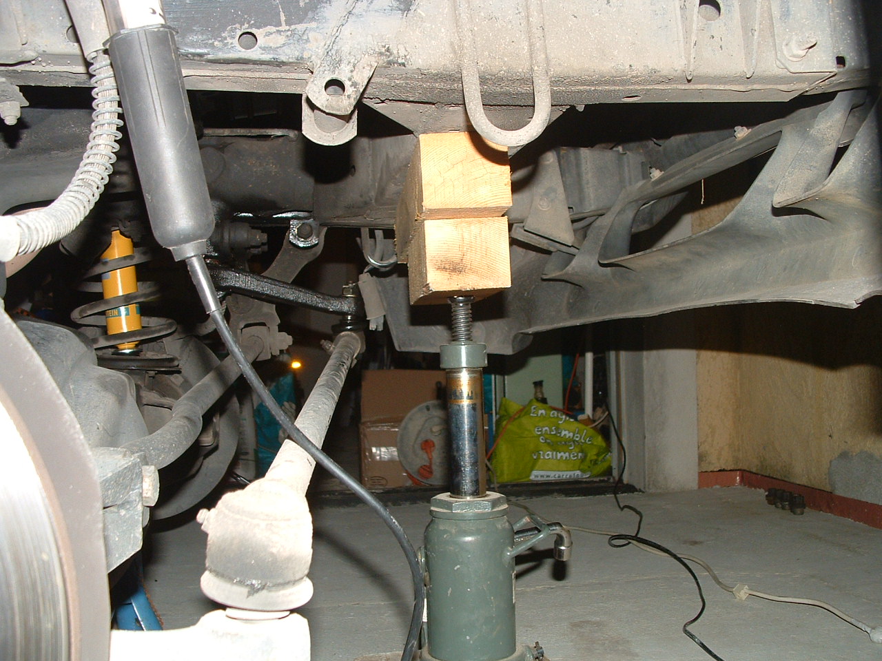

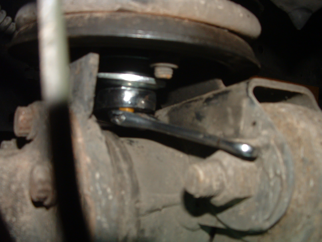

- j'ai utilisé une clé plate à cliquets qui passait trés bien sur les amortos d'origines mais j'ai bien failli ne plus pouvoir la retirer à cause de la tige des Bilsteins qui sort davantage au fur et à mesure du vissage jusqu'à la butée et fini par ne plus laisser suffisament d'espace entre le pont pour dégager la clef, d'autant que la mienne n'est pas réversible......dégagée au marcel et son copain le burin....
Remplacement des amortisseurs de Def 300 Tdi

à part ça, Feub avait raison, je reconnais plus mon disco avec ces B6 double effet, un vrai régal
c'est bluffant d'efficacité
Aprés je m'attaque au A frame et ensuite à la ribambelle de silents bloc A+

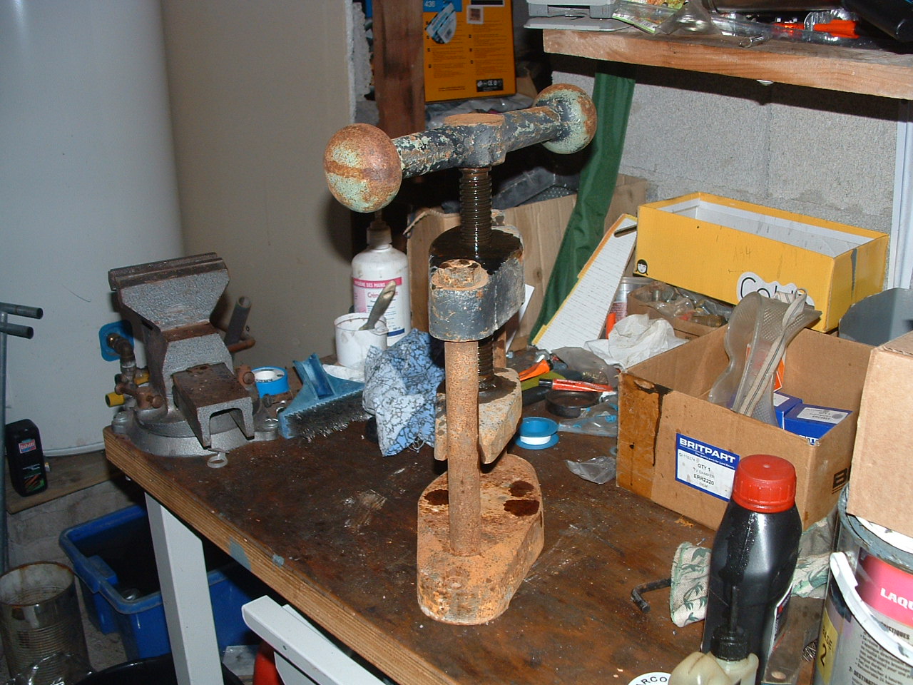

Aujourd'hui j"ai déniché ça pour 20 roros
j'aimerai tenter de sortir les silents blocs des tirants et du Aframe voire la rotule centrale qu'en pensez-vous ?
Pater t'aurais pas une petite formule pour calculer l'effort possible avec un engin de ce genre? je n'ai trouvé aucune indications dessus

Il y a l'effort possible de la vis. cela dépend du couple appliqué, du filetage et de l'état du filetage. Il y a plusieurs sujets sur la FAQ où tu trouveras la formule adéquate.nanard833 a écrit : Pater t'aurais pas une petite formule pour calculer l'effort possible avec un engin de ce genre? je n'ai trouvé aucune indications dessus![]()
Et il y a l'effort maximum que peuvent subir, en traction les deux barres. Il faut connaitre la nuance d'acier utilisé. Une fois que tu as la limite élastique de l'acier, tu le divises par la section et tu obtiens une force.
Re: Remplacement des amortisseurs de Def 300 Tdi
Laisse tomber, ca va pas aller. Dans la formule, il faut rajouter le taux de corrosion. meme si ton disco, au vu des photos, semble en trés bon etat.
Pour les sortir, tu peut les detruire. Perceuse, scie, feu, masse et douilles. Pour la rotule, c'est pareil. C'est pas un chantier en finesse.
Pour le nouveaux, soit c'est du LR en caoutchouc, et sur du neuf, ta presse pourait peut etre le faire. Perso, j'avais utilisé le cric bouteil du Disco. Il ne s'en est pas remis.
Sinon, des poly en 2 parties. Ca se met avec les doigts.
Quant tu demontes les tirants, fais bien gaffe que la voiture soit bien à plat. Sinon, c'est assez penible de realigner les trous.

je sais pas pourquoi, mais je sens que ça ne va pas le faire....ah ! Si ! Ca y est ! Parce qu'avec un cric 20 tonnes comme presse, il y en a qui ont résisté !
J'ai un gros doute aussi...
Pour tenter de la bricole, le mieux c'est de la tige fileté et des tubes au bon diamètre, des rondelles et utiliser un écrou sur la tige filetée pour forcer sur le silent bloc après avoir placé les rondelles et le tube... Mais faut prendre de la tige fileté de bonne qualité!
Sinon, faut savoir que bearmach fait du poly en une pièce, ca se met pas a la main, j'ai ca sur plusieurs range depuis des années et aucun soucis.

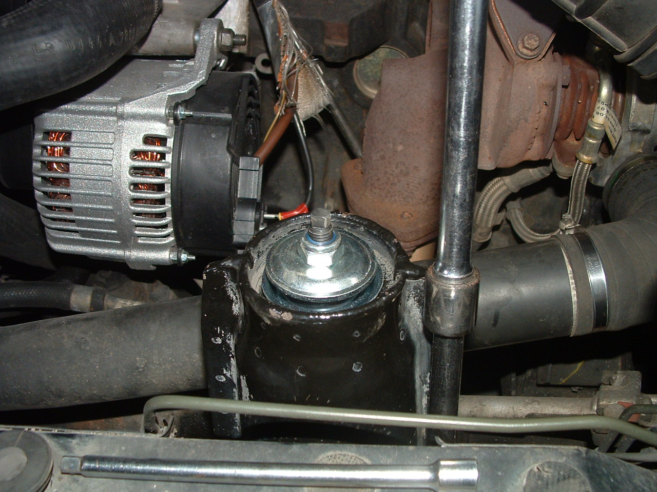

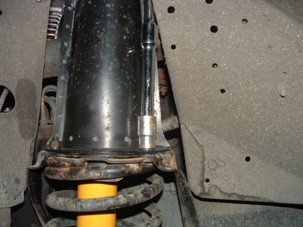

Je viens de remplacer mes amortisseurs de mon Disco cet après-midi et je viens apporter ma modeste expérience à ce sujet.
Tout d'abord un grand merci à The Pater pour l'astuce du coup de perceuse dans l'écrou qui m'a fait gagner un temps considérable. Je l'ai utilisée à chaque écrou inférieur, et pour les amortisseurs AR après avoir coupé l’excédent de tige filetée à la disqueuse. Habitué à tout démonter comme si cela devait être réutilisé, je n'étais pas fan de ces méthodes expéditives. Ce n'est désormais plus qu'un regret.
Pour empêcher l'amortisseur de tourner, une pince-étau sur le tube entre les spires c'est parfait.
J'ai commencé par l'avant pensant que ce serait le plus compliqué. J'avais tort, tout s'est bien passé. J'ai juste soulevé le véhicule sous un longeron pour détendre le plus possible les suspensions et ne pas avoir trop de mal à redescendre les tourelles, car les Koni "Heavy track" sont vraiment très durs à comprimer.
Pour l'arrière, cela s'est avéré plus complexe car j'ai rencontré le même problème que Discoboat. A savoir que les silent-blocs fournis avec les Koni étaient "noyés" dans les coupelles soudées sur les attaches inférieures. Au serrage, les grandes rondelles métalliques venaient en appui de chaque côté sur les rebords des coupelles. Inutile de préciser que dans ce cas les silent-blocs ne servent plus à rien et que la tige d'amortisseur risque de casser rapidement. J'ai essayé de réutiliser des caoutchoucs de mes anciens Pro-Comp qui étaient plus hauts mais la tige filetée est alors trop courte... Finalement, j'ai décidé de supprimer la cuvette inférieure à la disqueuse, ce qui n'a pas été facile (!), puis j'ai utilisé les accessoires fournis avec les Koni à l'exception de la première rondelle à partir du bas de l'amortisseur. J'ai utilisé une ancienne rondelle de mes Pro-Comp qui a l'avantage d'être cintrée vers le haut et de ce fait elle ne vient pas toucher les bords de la cuvette supérieure. Pour le serrage, j'ai adopté un compromis. Je n'ai pas serré jusqu'à l'épaulement afin de garder un espace entre la première rondelle et les bords de la cuvette supérieure. Cependant, un bon centimètre de filetage dépasse sous l'écrou (sans compter le plat de 8mm) et je pense que cela suffit.
Il ne reste qu'à tester à l'usage, mais je pense qu'il aurait été difficile de faire mieux. Décidément, ces coupelles sont un terrible handicap pour le montage de la plupart des amortisseurs de remplacement.

Salut,Locouarn a écrit : Je n'ai pas serré jusqu'à l'épaulement afin de garder un espace entre la première rondelle et les bords de la cuvette supérieure.
Pas bon,
L'usage te le diras, surtout quand les silenblocs commenceront à se tasser, il y auras une mauvaise usure de l'axe et des filetages restant.Il ne reste qu'à tester à l'usage, mais je pense qu'il aurait été difficile de faire mieux.
Contrôle souvent, et sers à toc surtout.
Je suis pas d'accord avec maître LØLØ (c'est rare!!!
) certains amortisseurs ne doivent pas être serrés a toc, ça dépend du modèle!
Perso, j'aurais viré les deux rondelles soudés du pont et monté 2 rondelles - cuvettes d'amortisseur, a l'ancienne quoi...

C'est bien ce que j'aurais souhaité faire ! J'en ai déjà pas mal bavé (allongé sous la voiture, les étincelles dans la tronche...) pour supprimer les deux inférieures. Je ne dois pas être loin de la limite de filetage, avec le tassement des caoutchoucs et donc reserrages je devrais y arriver rapidement. Merci pour vos avis (rapides en plus).Feub a écrit :Perso, j'aurais viré les deux rondelles soudés du pont et monté 2 rondelles - cuvettes d'amortisseur, a l'ancienne quoi...

Dans le cas présent, l'écrou est un Nylstop et d'autre part la poussée des silent-blocs empêche (à l'état neuf) le desserrage.LØLØ a écrit :Je soumets que lorqu'on ne sert pas a toc il y a écrou contre écrou non?
Je vais donc surveiller et resserrer tant que les rondelles ne viennent pas toucher les cuvettes.
